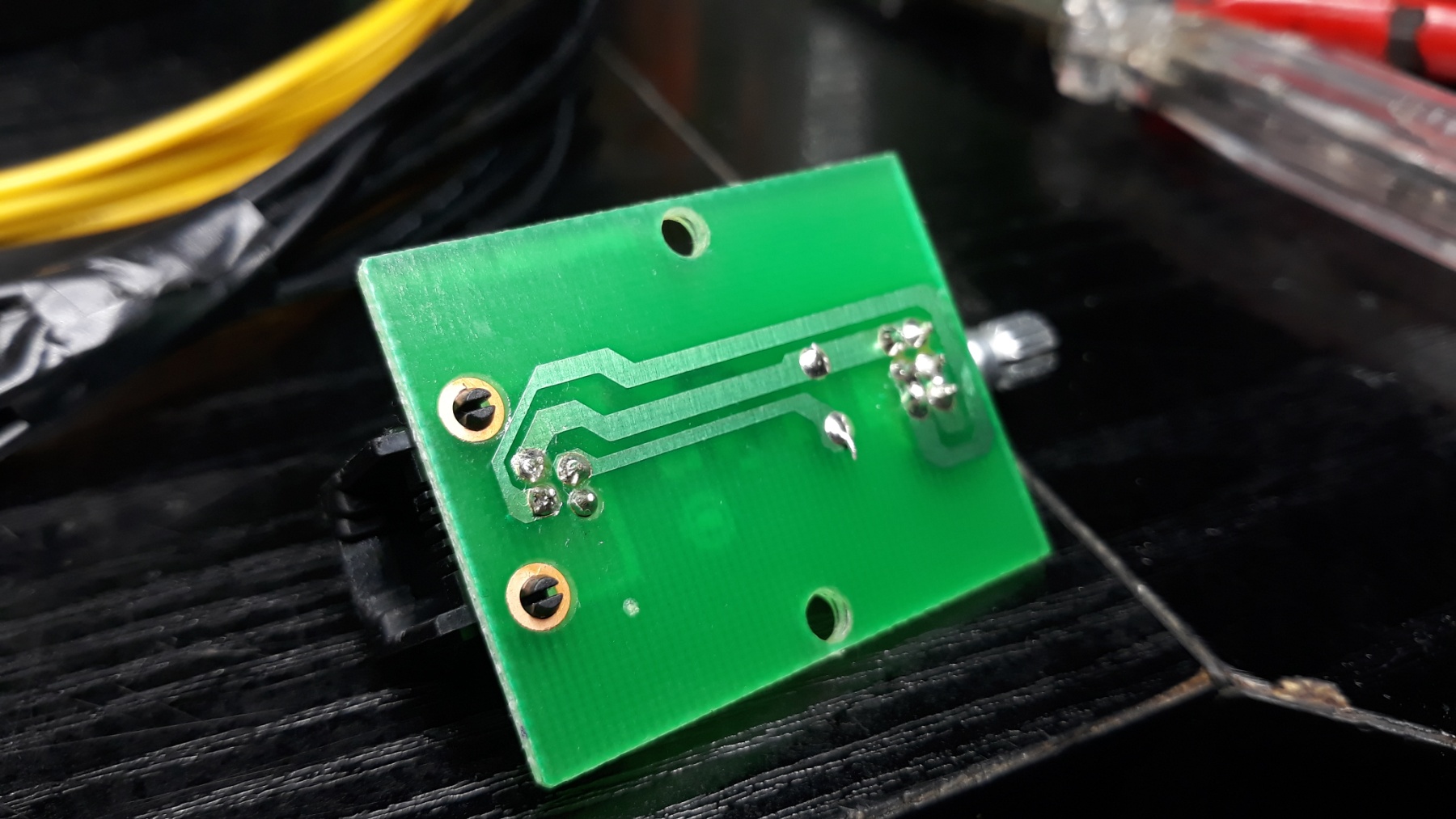

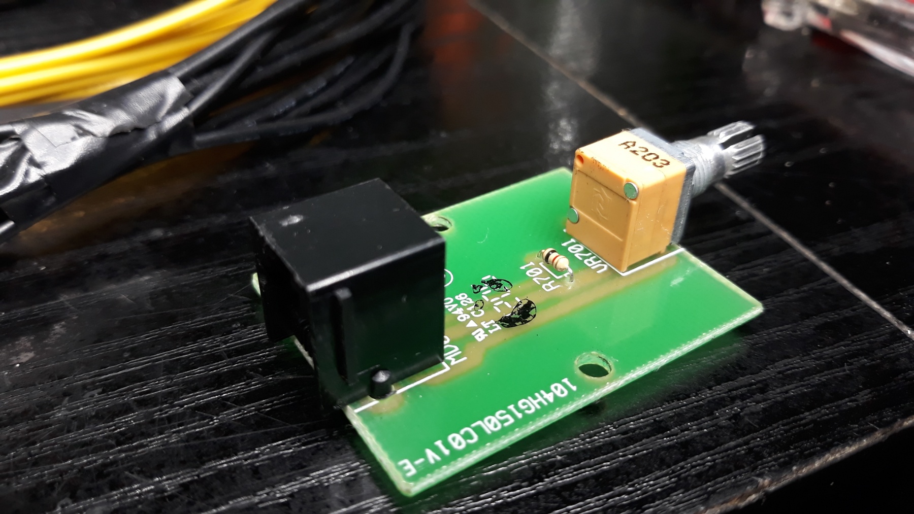

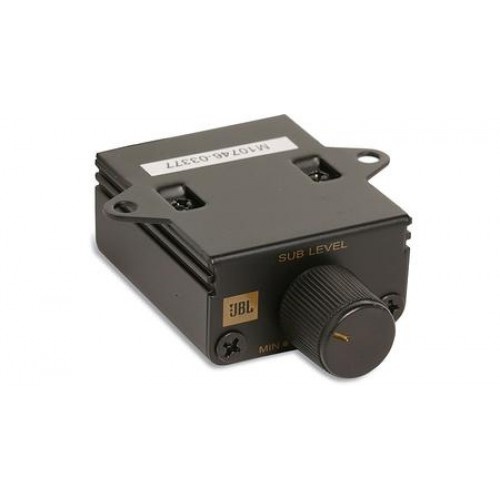

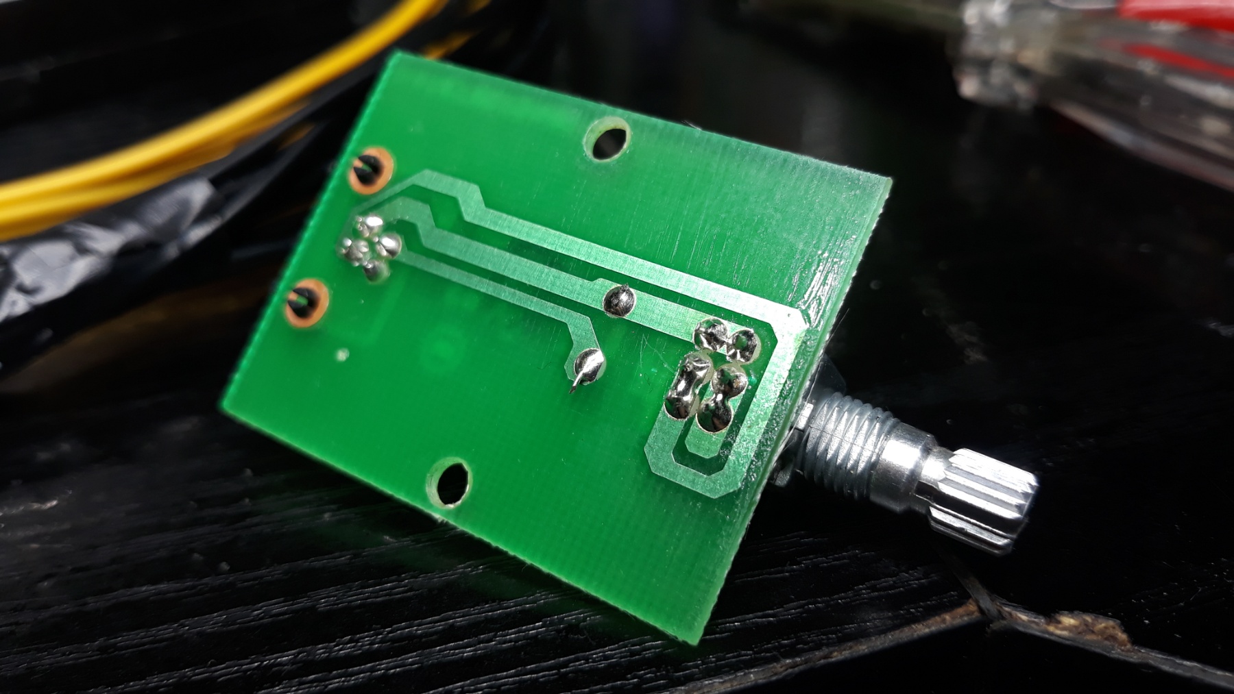

  4. Stigli "original" potenciometri , sad da probam da zbudzim to i da vidim radi li .

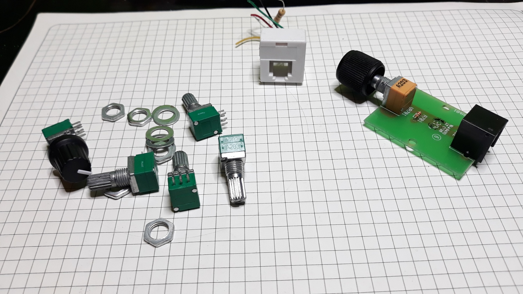

  5. I tako se ja igram i nikako da dobijem ono pravo , batalim se reko kasno je i gledam onako i skontam da su mi poslali dva B pota jedan od 20 i jedan od 100k . Ja se ubi razmisljajuci sto nema razlike izmedju njih . Pauza do daljnjeg dok ne nadjem jedan A od 20k

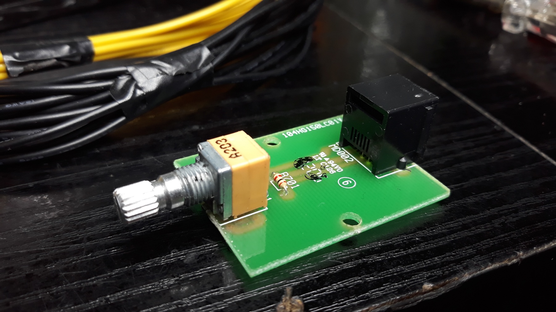

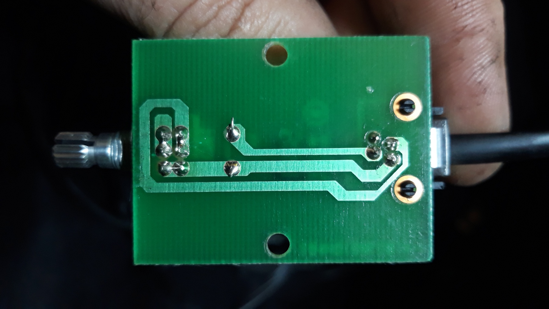

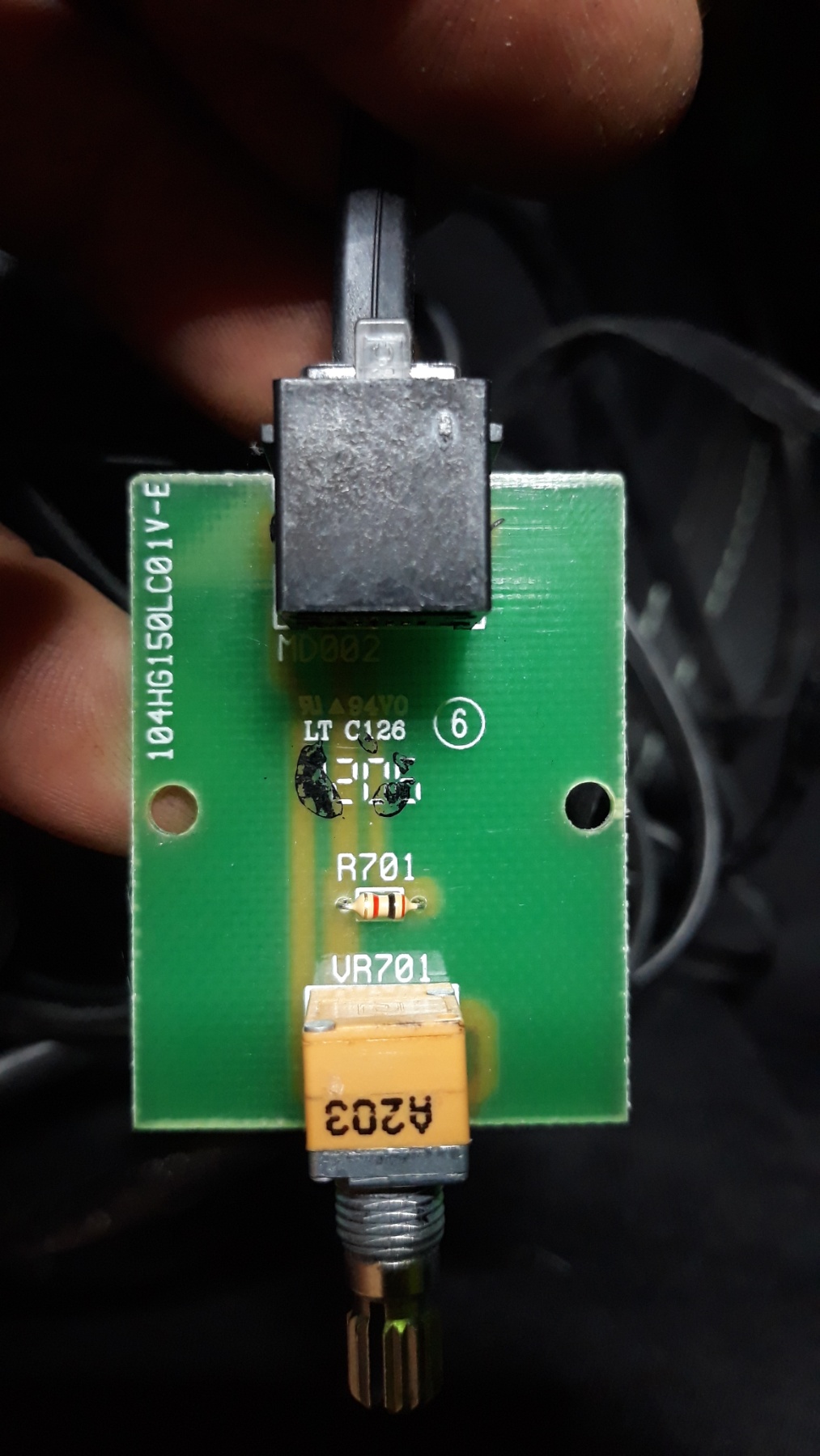

  6. To skoro dai fabricki radi , onako laicki kontam da ustvari treba pot od 15K da bi od pocetka do kraja imao pojacanje . Merim fabricki i on na 15K daje punu jacinu , ono posle do 20k mu je prazan hod . Sad da se poigram sa otporima da napravim pot od 0 do 15 k, da probam
  7. Evo malo se igram, probao prvo onaj linear pot , on vec na trecinu obrtaja pojacao do kraja . Sad da probam ovaj LOG da povezem
  8. sutra stizu pa za vikend da probam da se poigram , odmah javljam sta sam uradio i gde sam zeznuo stvari

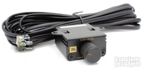

  9. Narucio sam i ovaj LIN 20 ( bas me zanima da probam ) i ovaj LOG od 100 . Pa da vidim sta mogu da uradim
  10. Preturi sve meni poznate radnje , i nisam uspeo da nadjem , gde da potrazim ? gde bi to moglo da ima ?
  11. ja iz Jagodine , sta mislis da narucim ovaj Kelco - Detalji proizvoda - Potenciometar, LIN 20KΩ, stereo, RK97 serija, zaliveni, 15mm dužina ručice, 6mm prečnik ručice WWW.KELCO.RS
  12. Bas nigde ne mogu da nadjem daljinac ali sam uspeo da pozajmim od drugara i probam sam da napravim . Unutra jedan otpornik od 2 K oma i potenciometar koji meri 18,5 K oma . 0 oma kad je smanjen do kraja i 18,5 K oma kad je pojacano do kraja . Jedino me muci gde da kupim potenciometar ?

  15. Na forumu nisam nasao deo koji se bavi auto muzikom a trazim da kupim "daljinski" za auto pojacalo , moze i polovno ili novo , sve mi jedno samo da ga nadjem . Ako neko ima ideju gde da nadjem ovo bilo bi mi od pomoci .

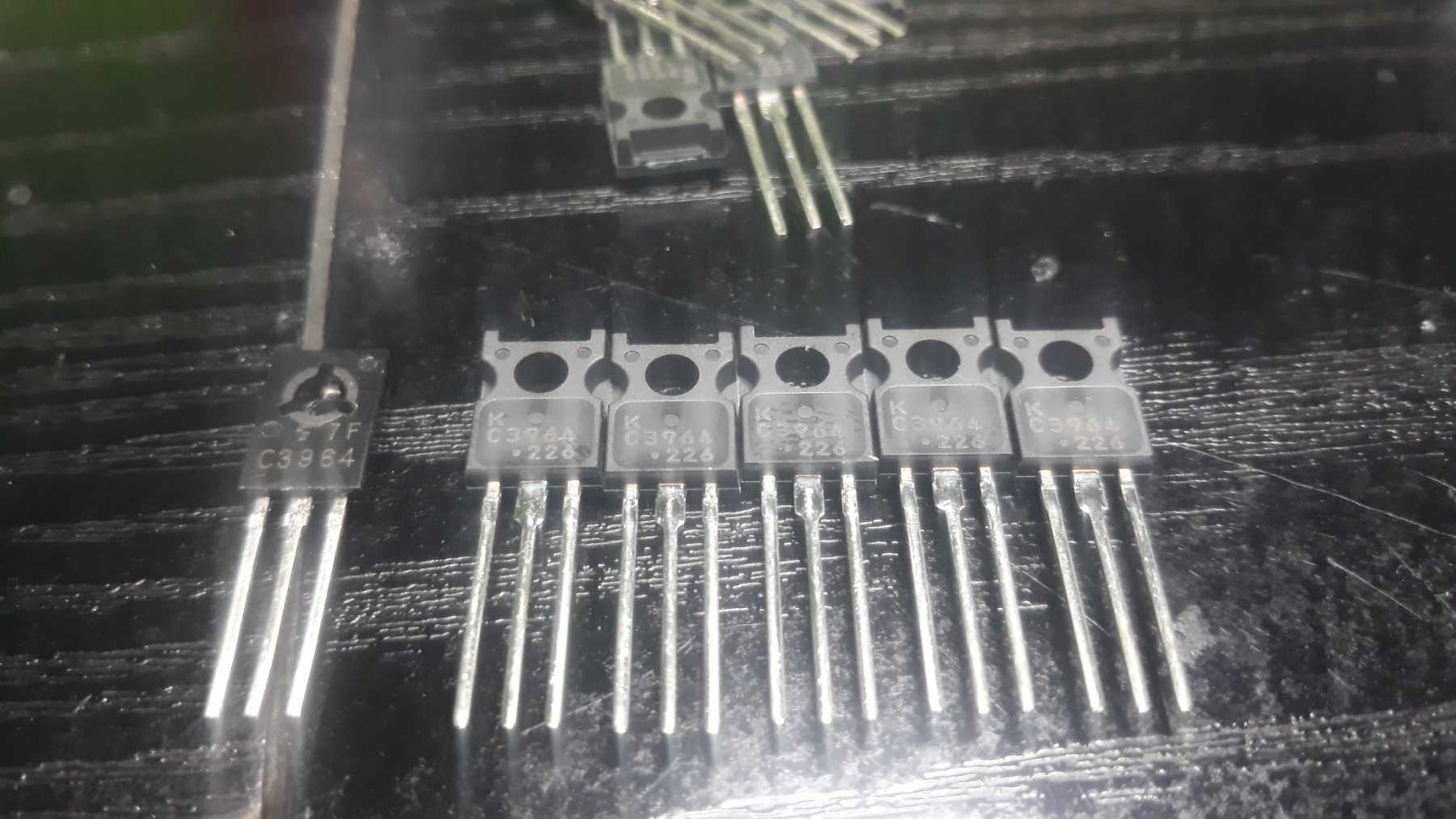

  20. stigli tranzistori sa Aliexpressa , probam neki dan pa javljam dal sam jos izlaza pogoreo ili ovo zapravo radi :
  21. Nasao sam sta moze da bude zamena: KTC3964 2SC3964 pdf, 2SC3964 Download, 2SC3964 Description, 2SC3964 Datasheet, 2SC3964 view ::: ALLDATASHEET ::: PDF1.ALLDATASHEET.COM 2SC3964 Datasheet, 2SC3964 Download, 2SC3964 datasheets, 2SC3964 pdf, 2SC3964 integrated circuits : TOSHIBA - Switching Applications Solenoid Drive Applications Temperature Compensated for Audio Amplifier Output Stage ,alldatasheet, Datasheet, Datasheet search site for Electronic Components and Semiconductors, integrated circuits, diodes, triacs and other semiconductors. KTC3964 pdf, KTC3964 Description, KTC3964 Datasheet, KTC3964 view ::: ALLDATASHEET ::: PDF1.ALLDATASHEET.COM KTC3964 Datasheet, KTC3964 datasheets, KTC3964 pdf, KTC3964 integrated circuits : KEC - EPITAXIAL PLANAR NPN TRANSISTOR ,alldatasheet, Datasheet, Datasheet search site for Electronic Components and Semiconductors, integrated circuits, diodes, triacs and other semiconductors.
  22. pa trebalo bi da je ovaj : 2SC3964 "Original" Toshiba Transistor 2 Stück WWW.EBAY.DE Entdecken Sie 2SC3964 "Original" Toshiba Transistor 2 Stück in der großen Auswahl bei eBay. Kostenlose Lieferung für viele Artikel!
  23. to sam i kupio , stavio i momentalno izgoreli izlazi , kad premestim sa ispravnog izlaza ovaj c3964 sve radi ok
  24. ja sam stavljao onaj sa prve slike , isti tranzistor sa istom oznakom , jos ne upalis pojacalo izlaz izgori ( u stend baj-u) Trik je valjda da hFE bude veci od 500 ? Ove ispravne koje imam mere 1200 .
