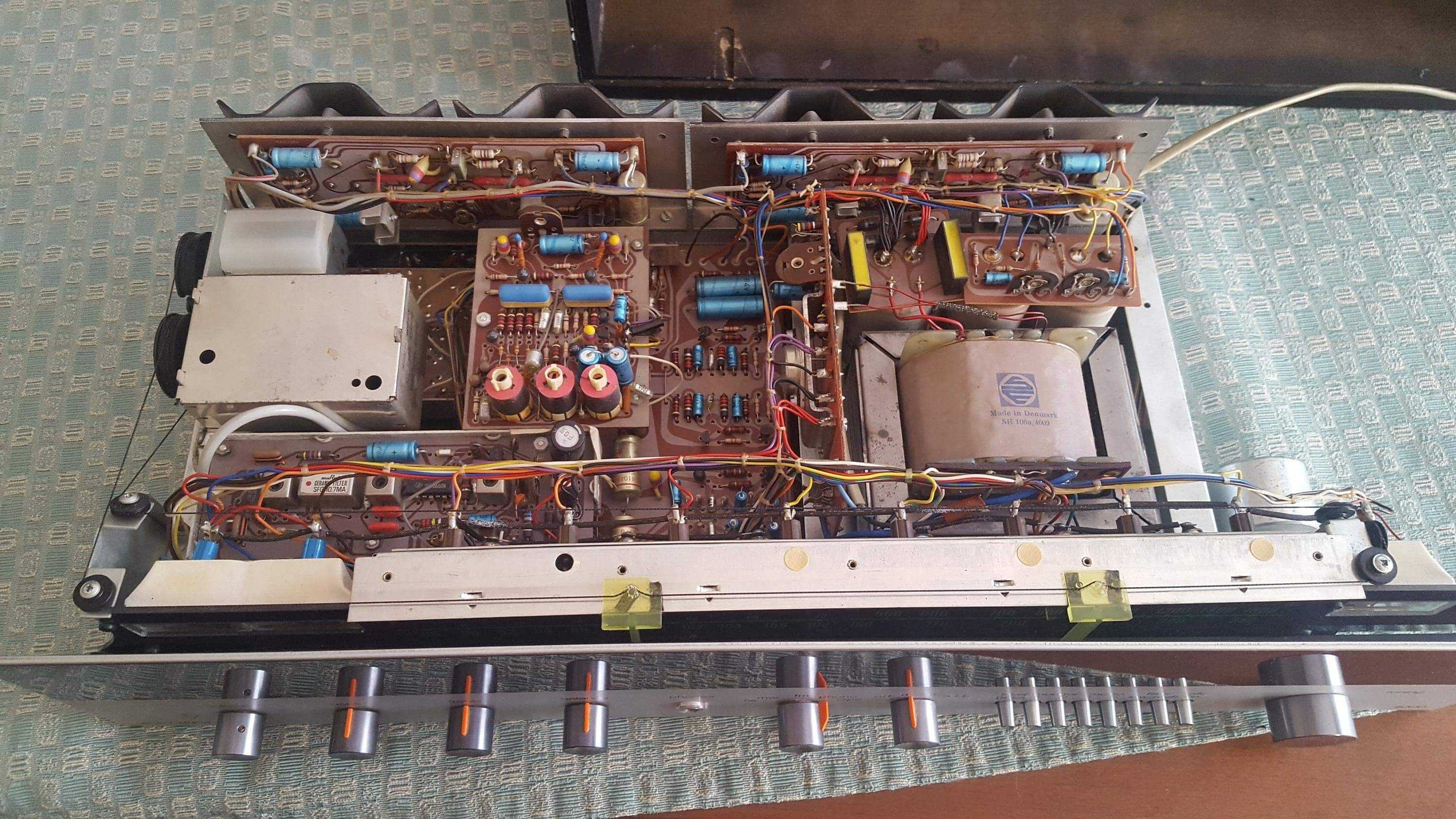

    Gledam bas unutrasnjost pojacala. Toliko je sve nekako skuceno i nepristupacno. I ako bi se odlucio da nesto menjam znam da bi izgubio zivce. PS Da li zamenski kondenzatori moraju da budu istih vrednosti. Ako ne koje bi mi preporucili

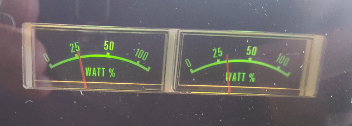

    Izvor je kompjuter. Rca kablovi su spojeni na pojacalo preko DIN/RCA adaptera (ako se tako uopste i zove). Jedino ako su oni problem. Probao sam zvucnike i na B sekciji i ista je prica. Ali opet me brine ovo s vu metrima jer zvucnici nisu bili povezani kao ni komp, znaci samo u struju.

    Pozdrav Treba mi pomoc oko gore navedenog pojacala. Kada slusam muziku jedan zvucnik se cuje slabije od drugog. Zvucnike sam probao na drugom pojacalu i problema nema, tako da nije do njih. S obzirom da je dosta staro pretpostavljam da je problem do kondezatora ali nisam sto posto siguran jer nemam dosta iskustva. Prilazem sliku gde se vide vu metri, kao i unutrasnjost pojacala. Da li oni mogu da budu pokazatelj problema. Pojacalo je ukljuceno samo u struju, bez zvucnika, i volume pot je okrenut do kraja.

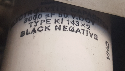

  25. Tako je. Sada sam skinuo poklopac fuse-a i tu se nalazi bipolar kond 1.5uF 50v
