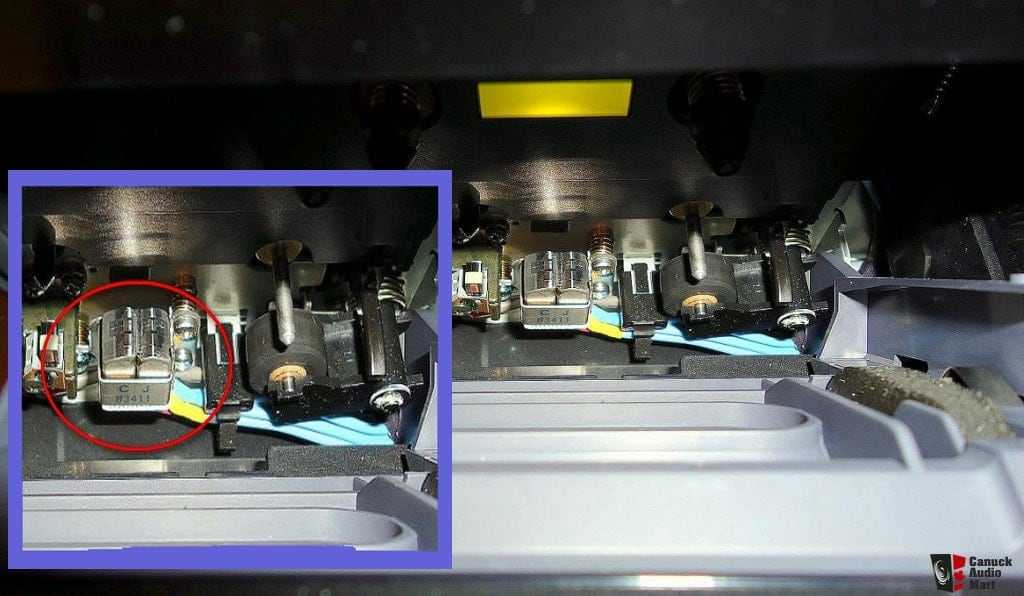

    Jesi uspeo popraviti u medjuvremenu deck ? To je stari deck iz '82-83 godine. U ono vreme Glave za snimanje su bile povezane sa obicnim coaxijalnim kabelom. Taj kabel se cesto otkine direktno na lemu od glave usled cestog podizanja/spustanja prema kaseti i auto-reversa Ja bih proverio prvo te lemove direktno na glavi. Proveri sa gore opisanom sondom signal tracera dali zvuk stize do glave. Ako si dovoljno vest; mozes odlemiti kabel sa glave za snimanje i permutovati zice od levog i desnog kanala. Putem eliminisanja, ces ujedno znati da li ti je glava crka ili ne. Ako nadjem nacin da stavim sliku u post, bice ti mnogo lakse da shvatis o cemu pricam.
