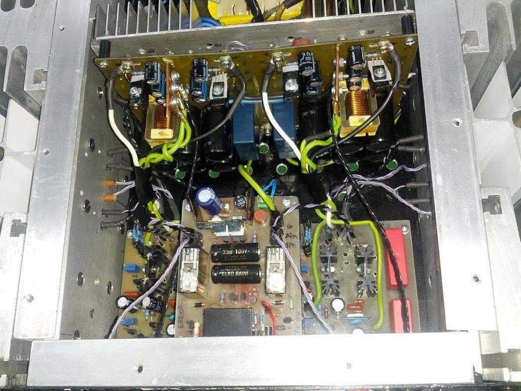

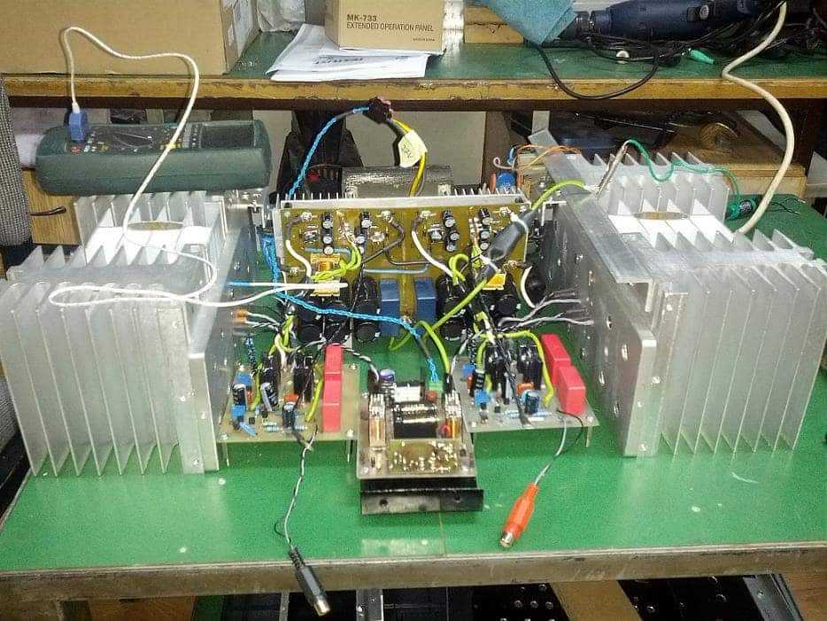

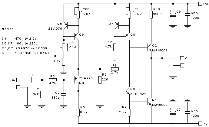

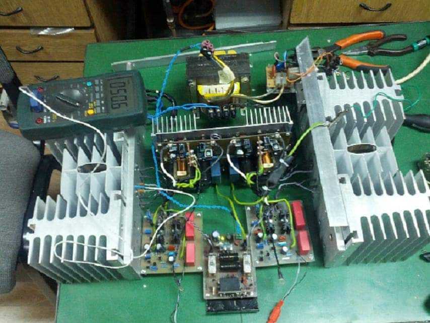

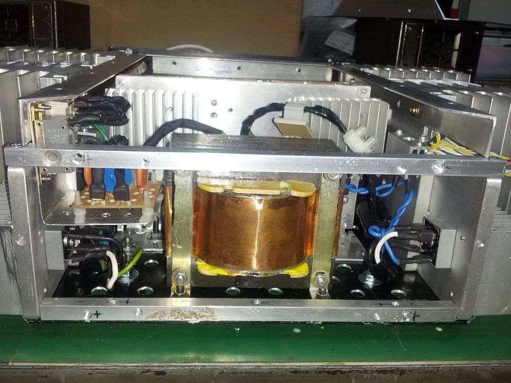

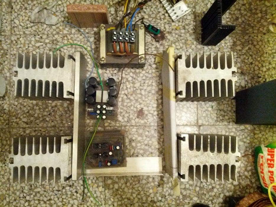

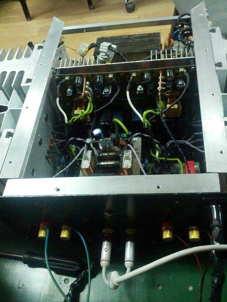

  1. Trafo ,odnosno njegov sek. je premotan zicom precnika 2mm,2x18V,taman je toliko bilo mesta,zatim sam ga zalio,stegao i cuje se mali bzzz,nazalost,ali samo posle ponoci kada je gluva tisina,a uho na 10cm od istog.Mirna struja je oko 1,8A. Da sam imao kantu punu laka da stavim trafo da se namoci,a sve zajedno na ves masinu dok radi centrifuga,mislim da taj bzzz ne bi izasao. Sto se tice prednjice,kako neko rece,montirana je,ali mi se cini bezlicnom,monotonom jer sam prekidac izveo bocno,a za diodu-indikator nisam nasao iole normalno kuciste,a da ne izgleda kao da je pravljeno za razvodni ormar. Sve to treba uskladiti i sa izgledom preampa koji je u toku izrade tako da ima tu jos nedoumica kozmeticke prirode. A sad o zvuku: sa stavljenim frontom pojacalo je pokazalo svu svoju lepotu i izrazajnost 31.12.2014. na proslavi u firmi (tamo ga sklapam jer kuci nemam toliko prostora) ,narocito posle trece case vina,a pre posluzenja.Primecena je ,od strane svih, toplina zvuka,mekoca i detalji u muzici , za njih do tad neotkriveni. Posle nekog vremena primetio sam,ne samo ja ,da je JLH izgubio na fokusu,pozornica i instrumenti su poceli da se gube pa da se vracaju, da idu levo,desno,gore,dole kao da sam napravio 3d amp! Nisam pametan! Mozada je to bio subjektivni osecaj ,jer i kolege su mi se ljuljale,mutile i pricale nesto nerazumljivo. Ljudi , pazljivo sa ovim drvenim frontovima na vasim uredjajima ! Uticaj njihov na zvuk jos nije u potunosti razjasnjen. Ja sam podelio svoje iskustvo sa vama, za to sluze forumi .Mozda ovo nekome pomogne da se odluci bas za ovakav materijal,ja im kazem :samo hrabro u nova iskustva,a druge da odvrati od ove alhemije i da se drze oprobanog recepta sa sterilnim i predvidivim metalnim plocama. Pozdrav !
  2. Moram reći da se i posle nekoliko sati usviravanja primećuje nedostatak prednje ploče. Da definitivno je to uzrok mutnih basova,nefokusirane pozicije instrumenata,nekakve pozadinske jeke,eha,metalnog zvuka(front će da bude od oplemenjene iverice koja će sigurno uticati presudno na sve prethodne nedostatke). Trebalo bi sutra da bude gotova pa ću javiti utiske,odnosno,za par dana ,da damo fore da se i front usvira. Mislim da će to tada sve leći na svoje. Pozdrav!
  3. Vreme leti... Prodje godina kako sam postavio ovu temu...a za to vreme evo šta se uradilo: Krajnji izgled ampa je uslovljen nabavljenim hladnjacima i trafoom 400VA iz jednog upsa: Kada sam sve to spakovao u kutiju dobio sam ovo: Još čekam front ,pa da to bude skroz gotovo.
  4. Evo i ja se zanimam sa sličnom šemom,na samom sam kraju,tačnije pa ne bi bio fer prema samom sebi da iskoristim tvoj rad,koji je doteraniji i profesionalniji od mog. Veri najs!
  5. Ja sam krenuo ovih dana u skupljanje delova (čitaj hladnjaka,tranzistora)za JLH,10-15W i to će mi biti prvo pojačalo.Radim ga za sebe i mislim da ću imati lep zvuk i dovoljnu snagu za moje potrebe. Iskreno,ja se ne bi usudio ga pravim takvo snažno pojačalo kao prvo,kao početak,mislim da treba ići postepeno,od lakšeg pa do ...ko zna gde je granica! Nemoj ni one Ali-babine ili druge kitove da uzimaš,jer ćeš baš tako da izgubiš"veliko iskustvo"koje očekuješ. Cilj putovanja nije samo u odredištu,već i u samom putu.
  6. Dobar je taj Jamamoto,baš!
  7. Razmišljam o izgradnji gore pomenutog uredjaja, pa me interesuju mišljenja i utisci ljudi koji su imali prilike da čuju ili da naprave istog. Zvučne kutije su B&W dm 602 osetljivosti 89Db,mislim.Da li će se "slagati" sa eventualno napravljenim JLH-om? Kakvo predpojačalo mi treba?
