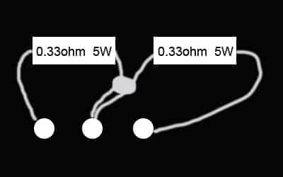

  8. nisam uspeo tako, jedan otpornik je veci od rastojanja sve 3 rupe, a ima nozice svega 2cm , nacrtacu nekad ako proradi pa tad da razmisljam o tome, za sad sam ih stavio sa donje strane i zalemio, i opet ista situacija kao sa starim.. prosao sam plocu i sa duvaljkom za slucaj da ima neki hladan lem, ali nista ne pomazekao da pojacalo smanjuje zvuk umesto da ga pojaca jer direktno kad se spoji izlaz od cd playera na zvucnik, cuje se normalna muzika onako glasna, a kad ide preko pojacala to je toliko tiho da se jedva cuje, i sve je hladno na ploci, i ovi otpornici i tranzistori nista se ne greje u pm kao da je problem neka banalna stvar, sutra cu natenane ponovo proveriti sve vodove/zice , i probati da ispratim od ulaza signala pa redom da vidim u kojoj to tacki smanjuje:)
  9. evo odmah menjam, ako je to bio problem ima se isutiram:)da zalemim i spojim prvo 2 otpornika lemom , pa onda obe nogice provucem kroz rupu i lem sa donje strane? malo ce bude zajebano, tesno je, a i mala rupa
  10. ustvari otpore ipak na kraju nisam zamenio, samo sam skratio malo nogice sto su odpale, posto otpornik i dalje prikazuje tacan otpor na multimeruveze sam proverio sve medjusobno , i tacke koje povezuju taj malo nagoren deo sa nekim malo daljim delom na ploci, sve je ok, ali za svaki slucaj provericu kasnije jos jednomali imam nove 8 komada 0.33ohm5W otoprnike, nego nisam hteo da se bakcem da spajam nogice, kad svi ovi novi prikazuju istu vrednost kao starimalo sam se u pocetku zbunio oko izmerenih vrenosti, posto multimer prikazuje 0.6 ohm za sve nove otpornike, a kada se meri otpornost spojenih pipalica instramenta, onda pokazuje 0.3, tako da bi trebalo da su ok vrednost za otprnike?

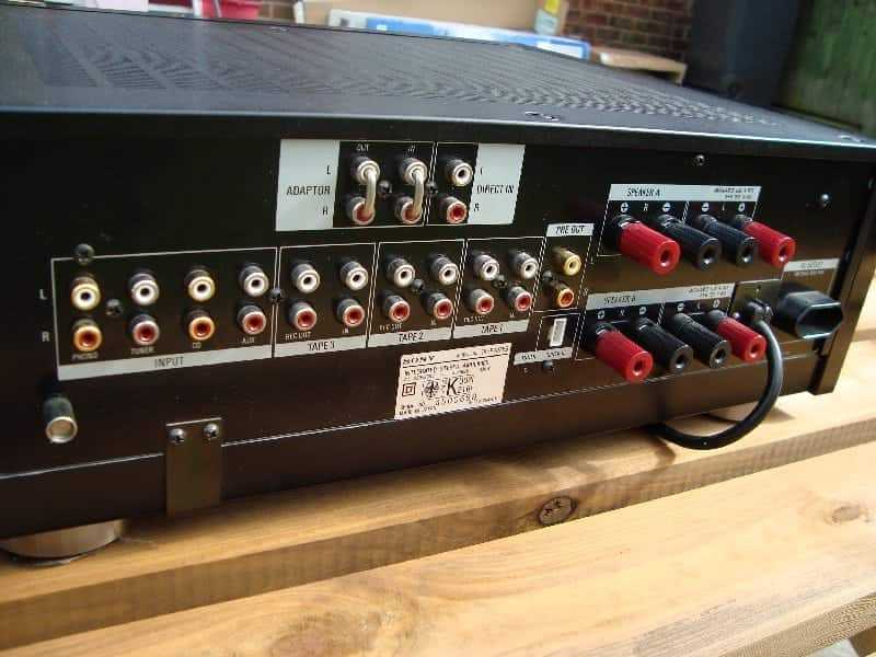

  13. jbg probao sam i to, spojio 2 kabla sa onim cincevima i spojio horizontalno.. i dalje isto, ni traga od zvukana pojacalo idu zvucnici od 8-16ohm , ja imam jedan 8ohm ali merenjem pokazuje da ima samo 6ohm, opet to ne bi trebao biti problem bas da ne daje nikakav zvukne znam vise nista nisam pametan, neka ga neka stoji neki dan dok ne vidim sta cu dalje
  14. da ga j sad, ja citao onaj manual i pise da radi bez tih kratkospoojnika, mada nisam bas lepo razumeo deo oko "direct line" kako sta treba biti ukljucenoali probacu sad, znaci ide crvena na crvenu, bela na belu, evo nadjoh jednu sliku na drugom forumu, ali se kaze da je to pogresno spojeno ?
  15. ne znam kako mislis jel prespojeno? nije nista ukljuceno sad u njega, a nalazi se na istoj ploci gde i izlaz za zvucnike
