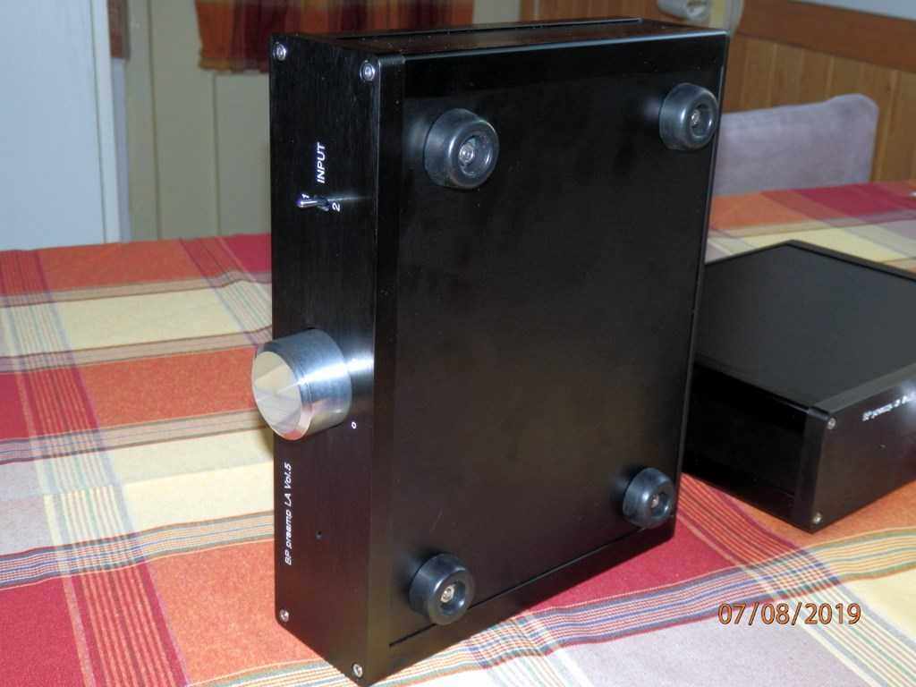

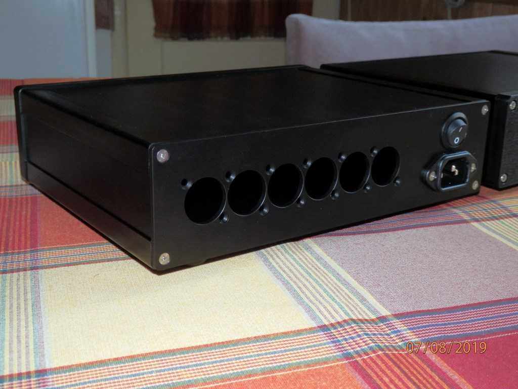

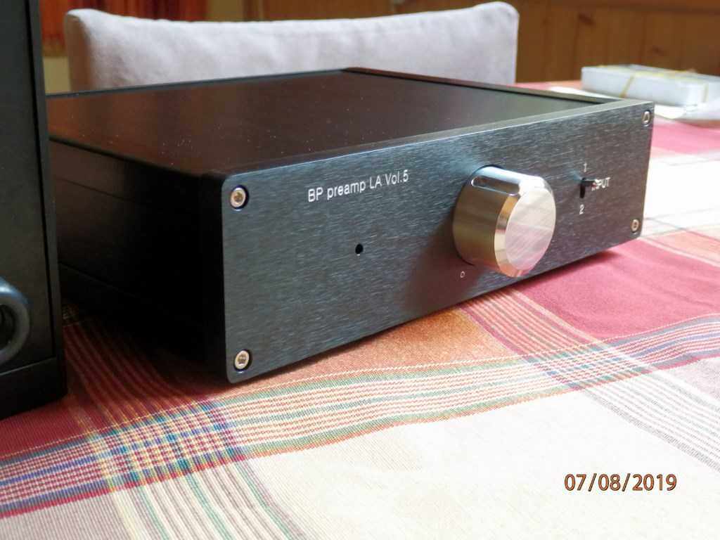

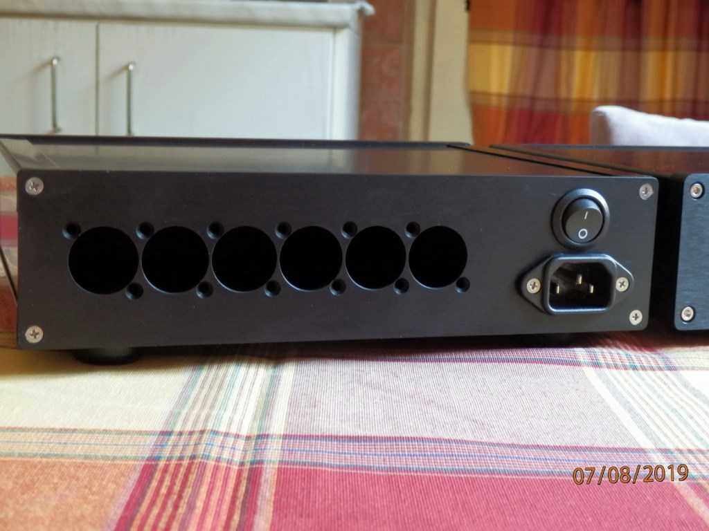

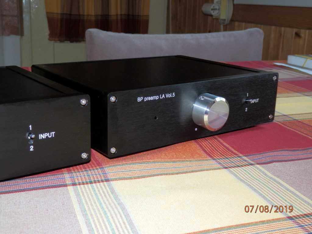

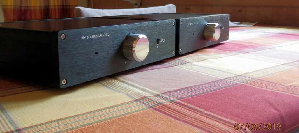

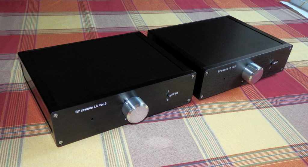

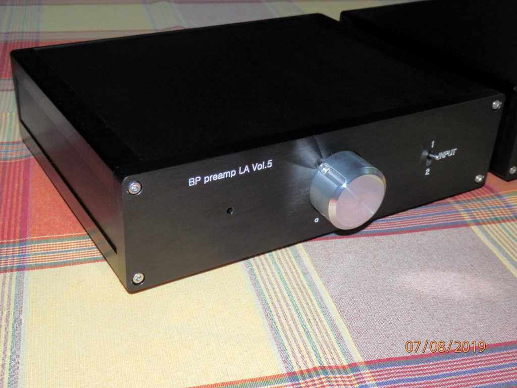

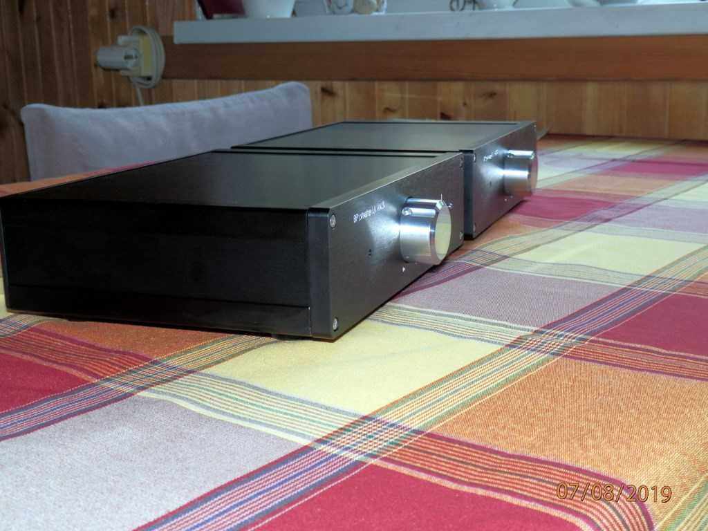

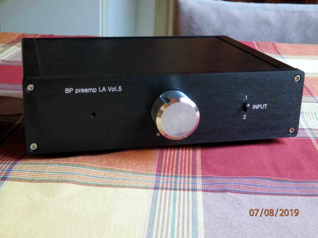

Mali letnji projekat, izrada dva kućišta za Bruno Putzeys  preamp Linear Audio Vol.5 za kolegu  Bocka ( Forum YU3MA - https://forum.yu3ma.net/index.php  )

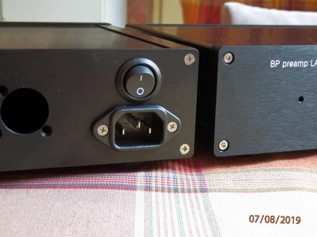

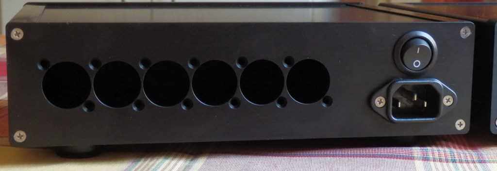

Kućište je spoljnih dimenzija  vis 60 x šir 230 x dub 180mm, prednja ploča debljine 10mm, brušena. Zadnja ploča deb. 3mm sa otvorima za dva XLR ulaza i XLR jednim izlazom, mrežnim priklučkom i  preklopnim prekidačem. Gornje i bočne ploče debljina 2mm. Svi elementi povezani ugaonim profilima. Kompletna kutija eloksirana crno. Na prednjoj ploči montiran palični prekidač za izbor aktivnog izvora 1/2  i  Al dugme D 35 x 25 za potenciometar. Na donjoj ploči pričvršćene 4 gumi nogice sa metalnim jezgrom D25 x 11mm. Nadam se da ću nakon kompletno završene izrade dopuniti album sa fotografoijama ugrađenog preampa.
