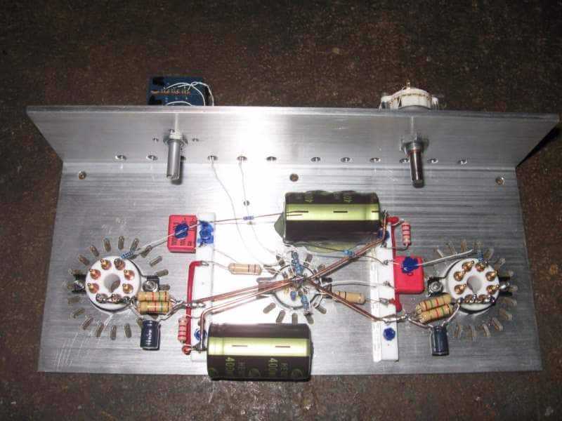

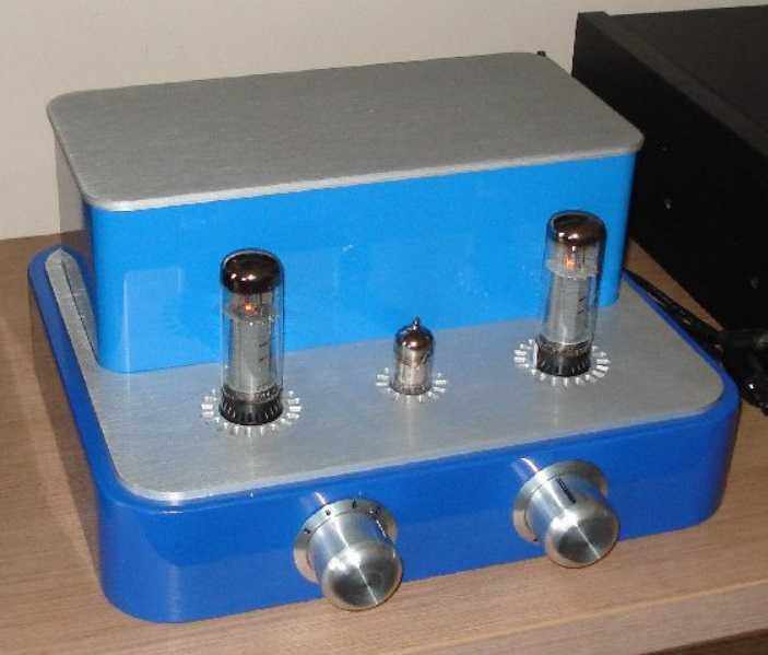

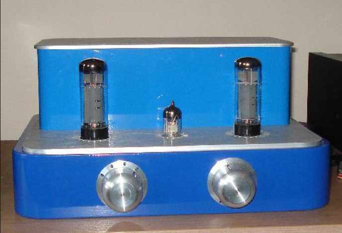

Istovremeno su urađena 2 gotovo identična pojačavača, prvi za Šolaju, drugi za mene. Šolajin pojačavač je plave boje i  nazvan SA-AHAT ( single ended sa EL34 u triodnom spoju, izlazna snaga 5W ) prvi put prezentovan publici u JAZZ klubu "PTICA" sredinom decembra 2014. godine.

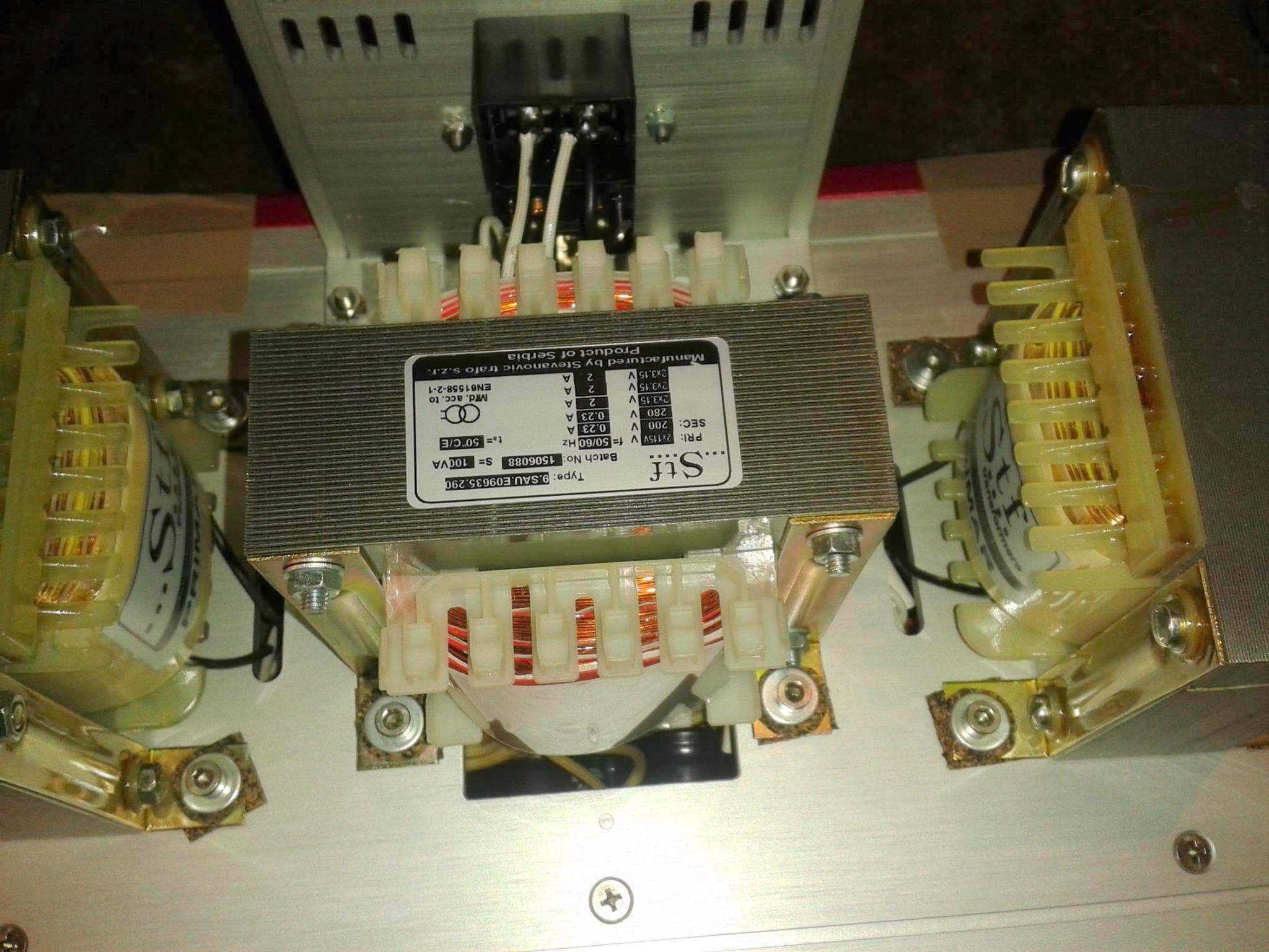

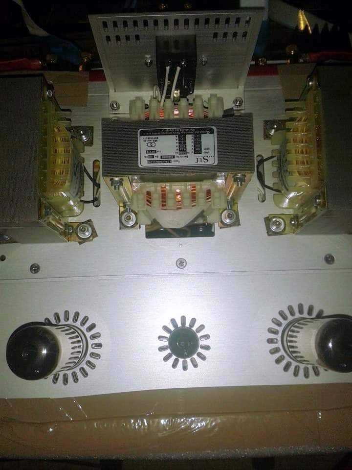

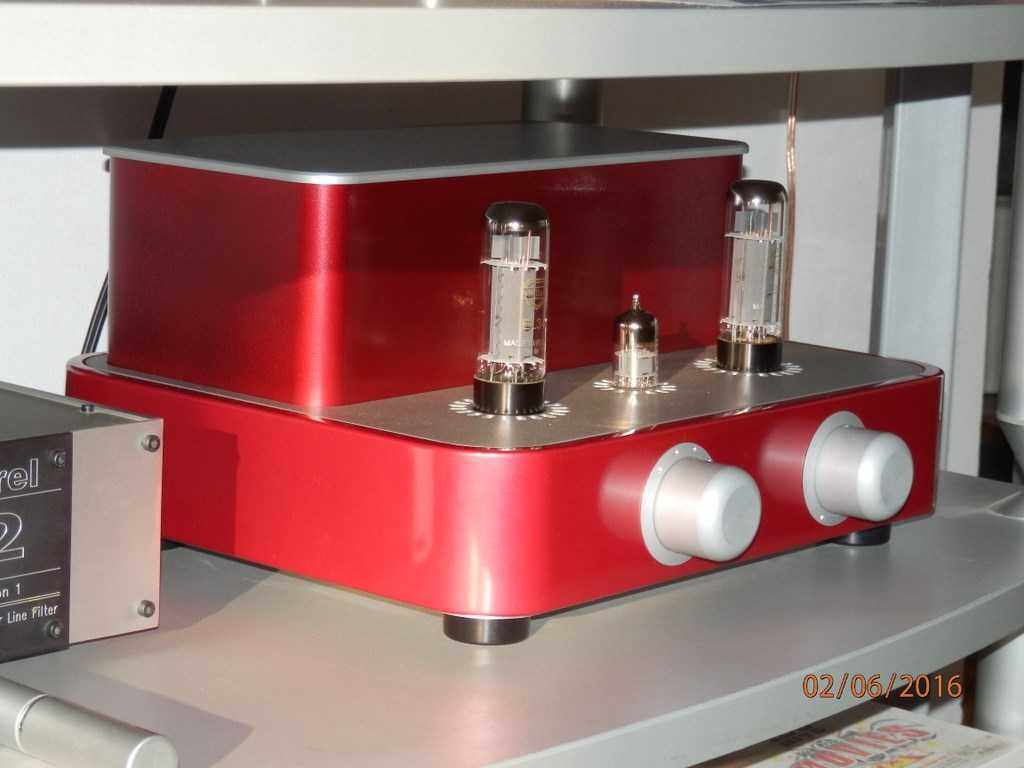

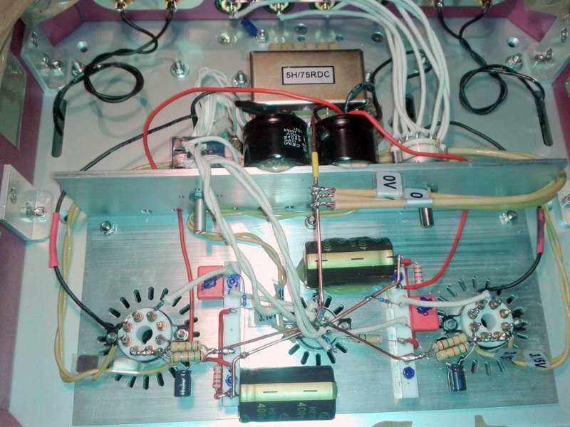

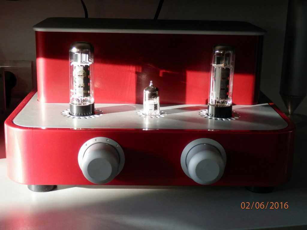

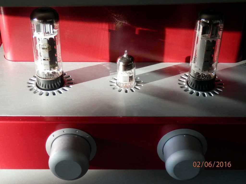

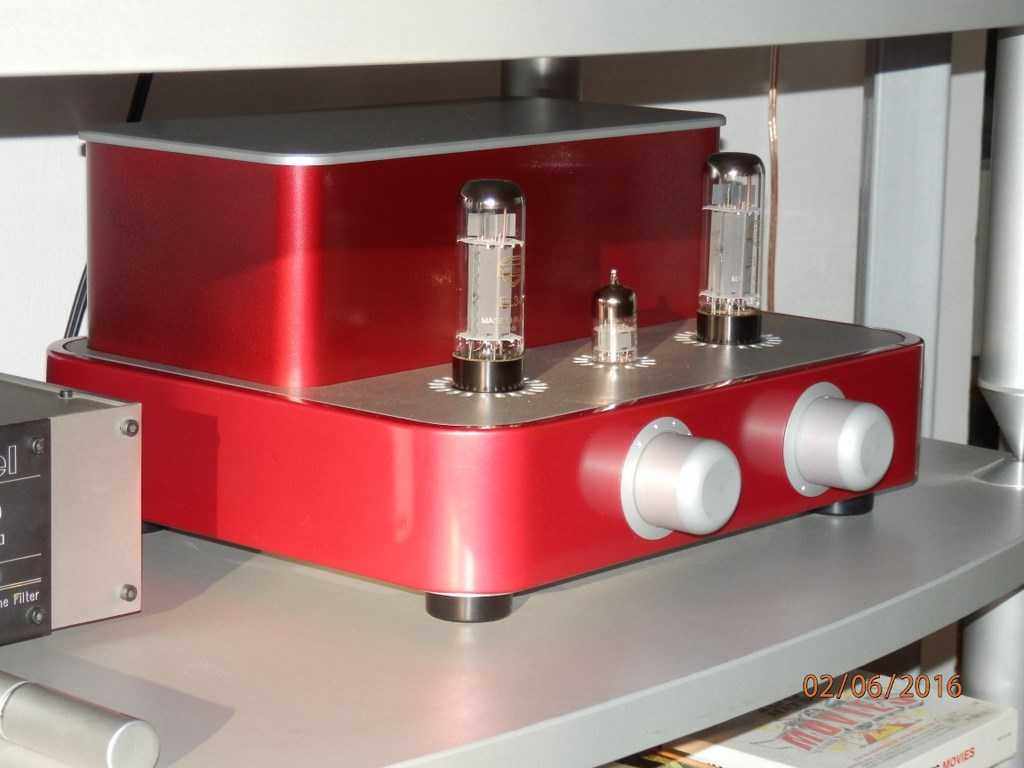

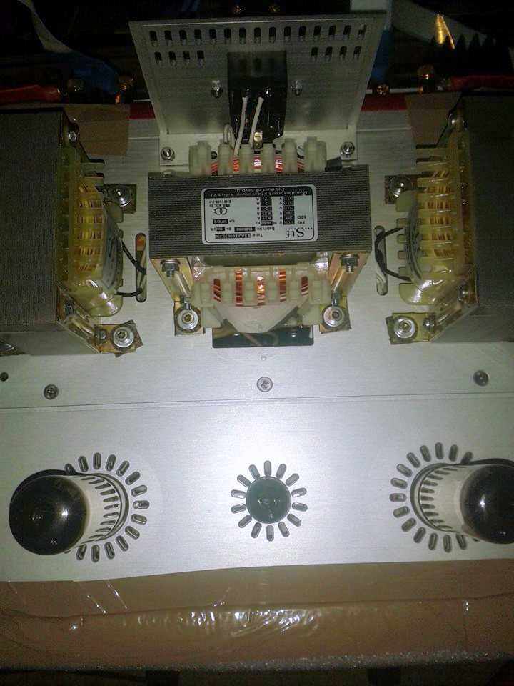

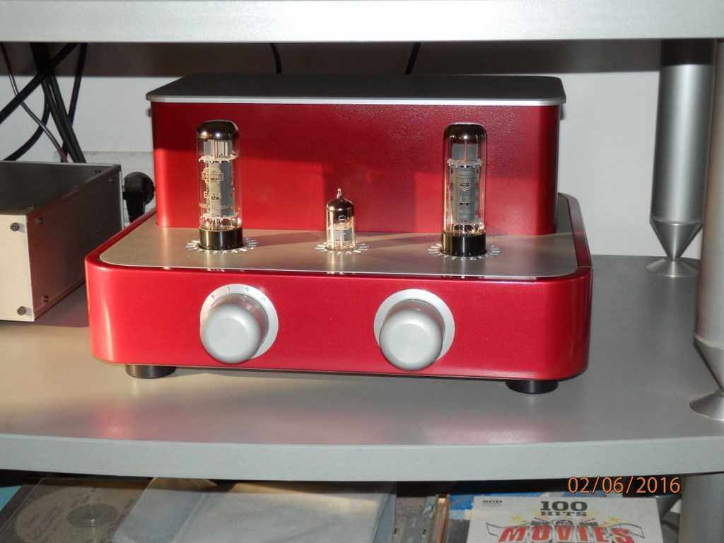

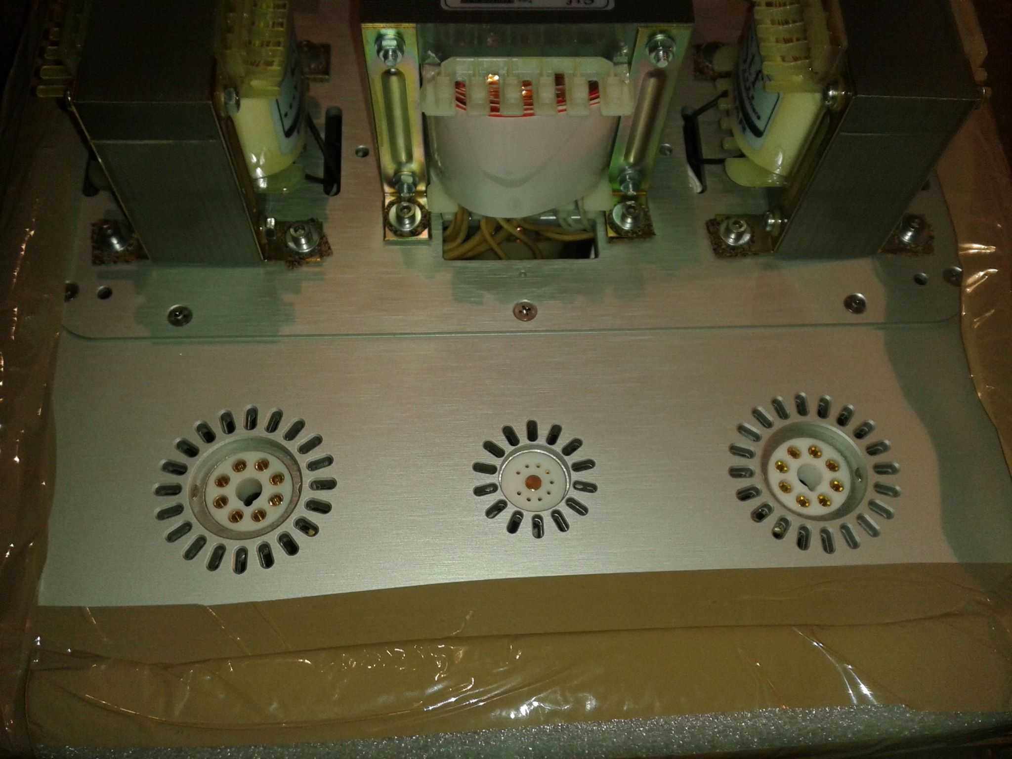

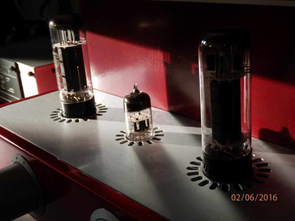

Cevno pojačalo u mom vlasništvu, Mullard EL34 / 6N2P, Yamamoto teflonska podnožja cevi. Mrežni, izlazni trafoi i prigušnica  urađeni u Stevanović Trafo - Niš. Preklopnik kanala ELMA,  regulacija glasnoće plavi ALPS,  montažna šasija i poklopac trafoa Al debljine 5mm brušeni i eloksirani, oklop trafoa Fe lim debljina 1mm obojen istovetnom bojom kao ram kućišta. Ram kućišta urađen od delova parene bukovine i obrađen na cnc mašini, zatim propisno u lakirerskom salonu odrađeni pripremni slojevi, bojenje i lakiranje Burgundy Red bojom. Moja je kompletno konstruisanje, razrada, priprema i  izrada svih metalnih elemenata.  Dragan Šolaja je uradio inženjering i povezivanje svih elektronskih komponenti  unutar uređaja.
    SA-AHAT - Šolajin amp ( single ended EL34 u triodnom spoju, snaga 5W )
