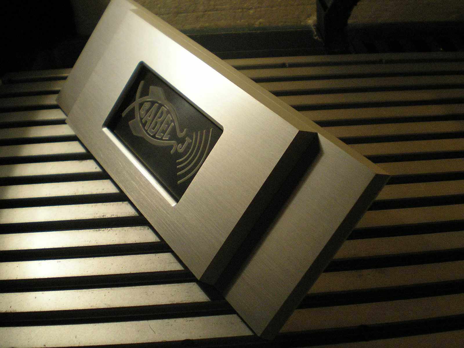

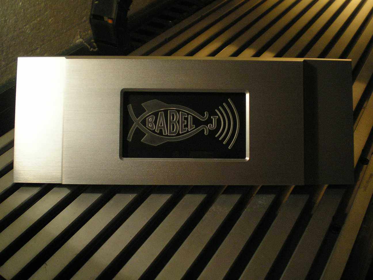

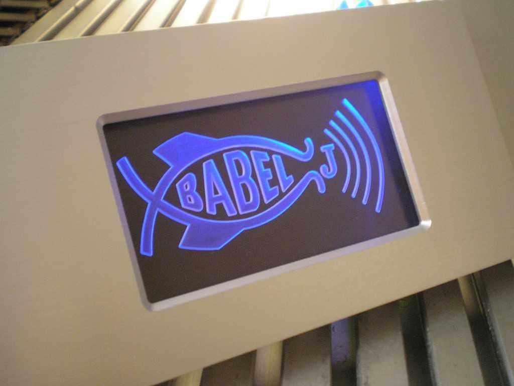

Prednja ploča sa akrilnom maskom BABEL J / jun.2009. za kolegu Mikorist aka Mika
Prednja dvodelna ploča od debelog aluminijuma sa ukopanim ležištem za akrilni umetak-masku. Ploče brušene i eloksirane natur.

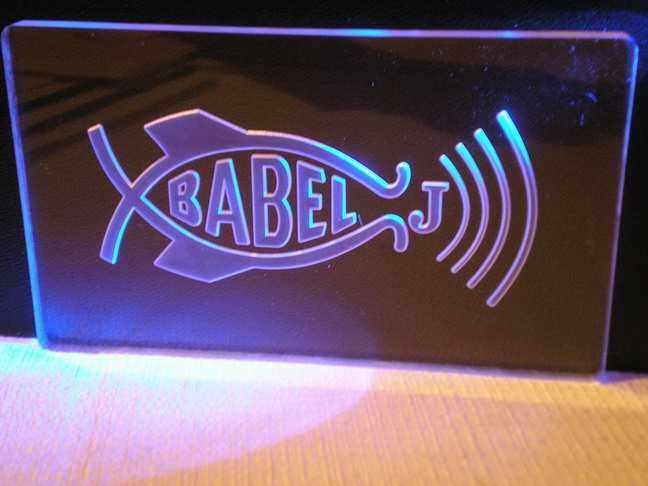

Akrilni umetak-maska, urađen od prozirnog akrila. Sa unutrašnje strane ugraviran duboki natpis BABEL  J  sa  ideogramom ribe.
Na akrilnom umetku zabušeno gnezdo za smeštaj LED izvora svetla za efektno pozadinsko osvetljenje.
Urađeno za kolegu Miroslava ( Mikorist )
