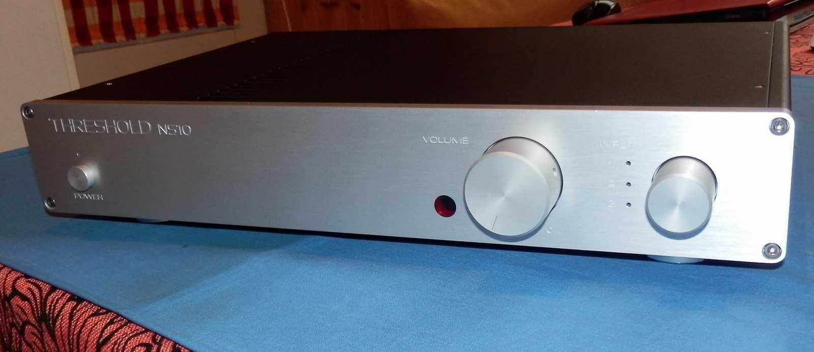

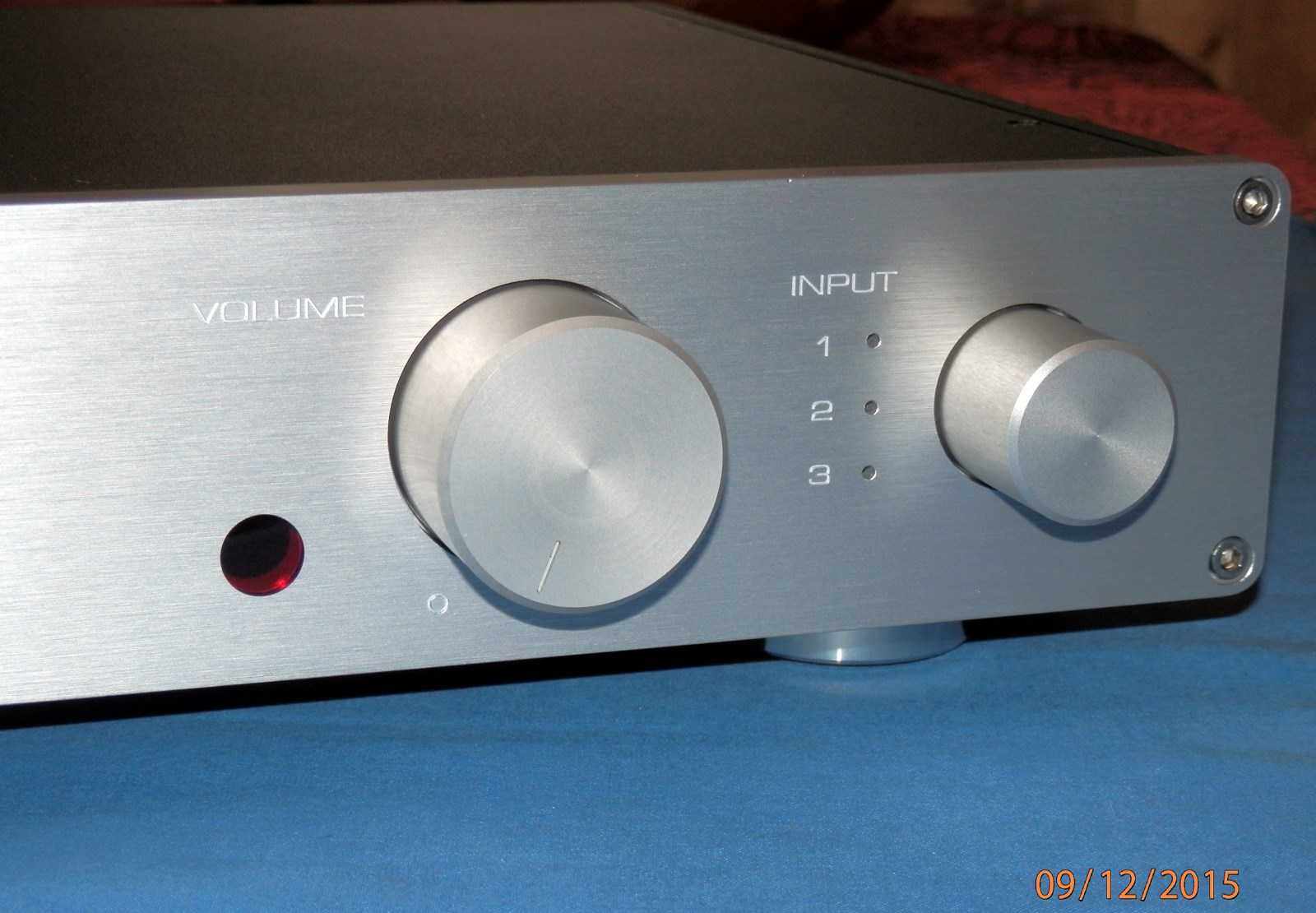

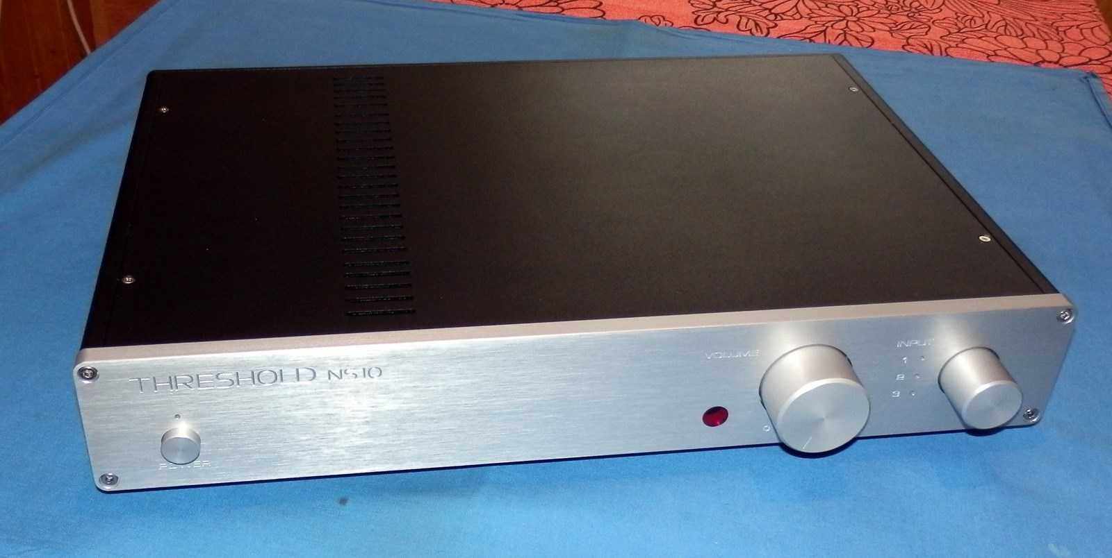

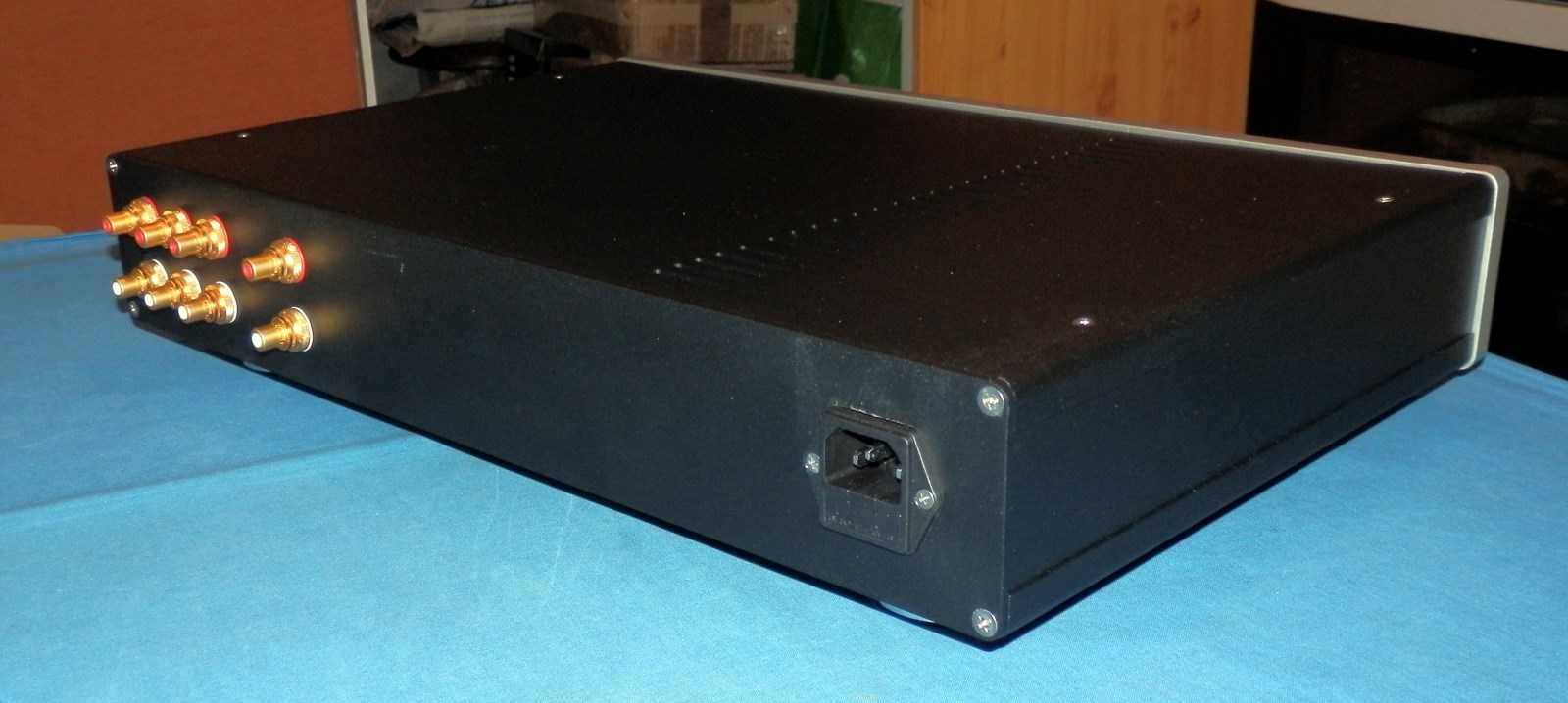

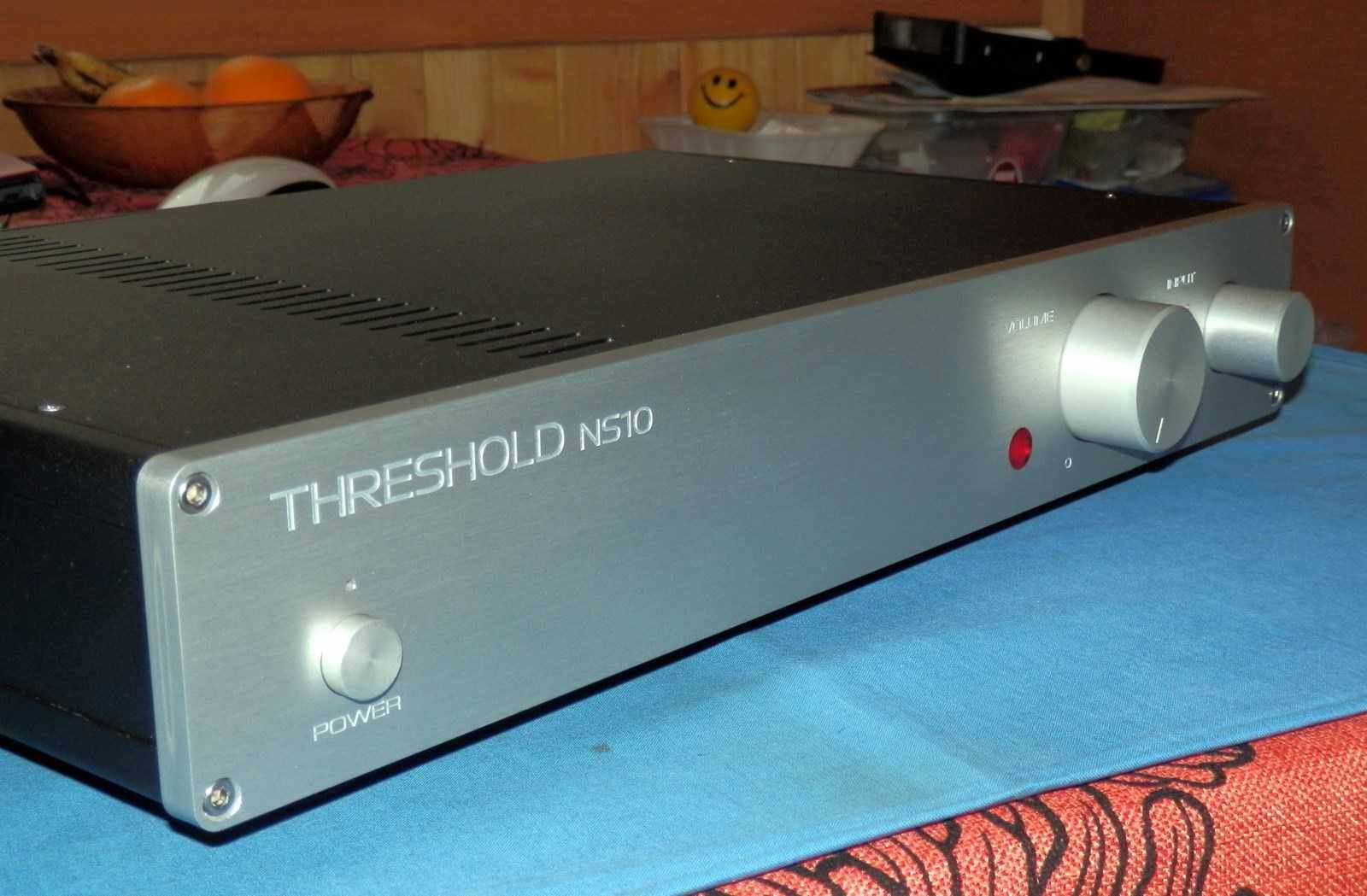

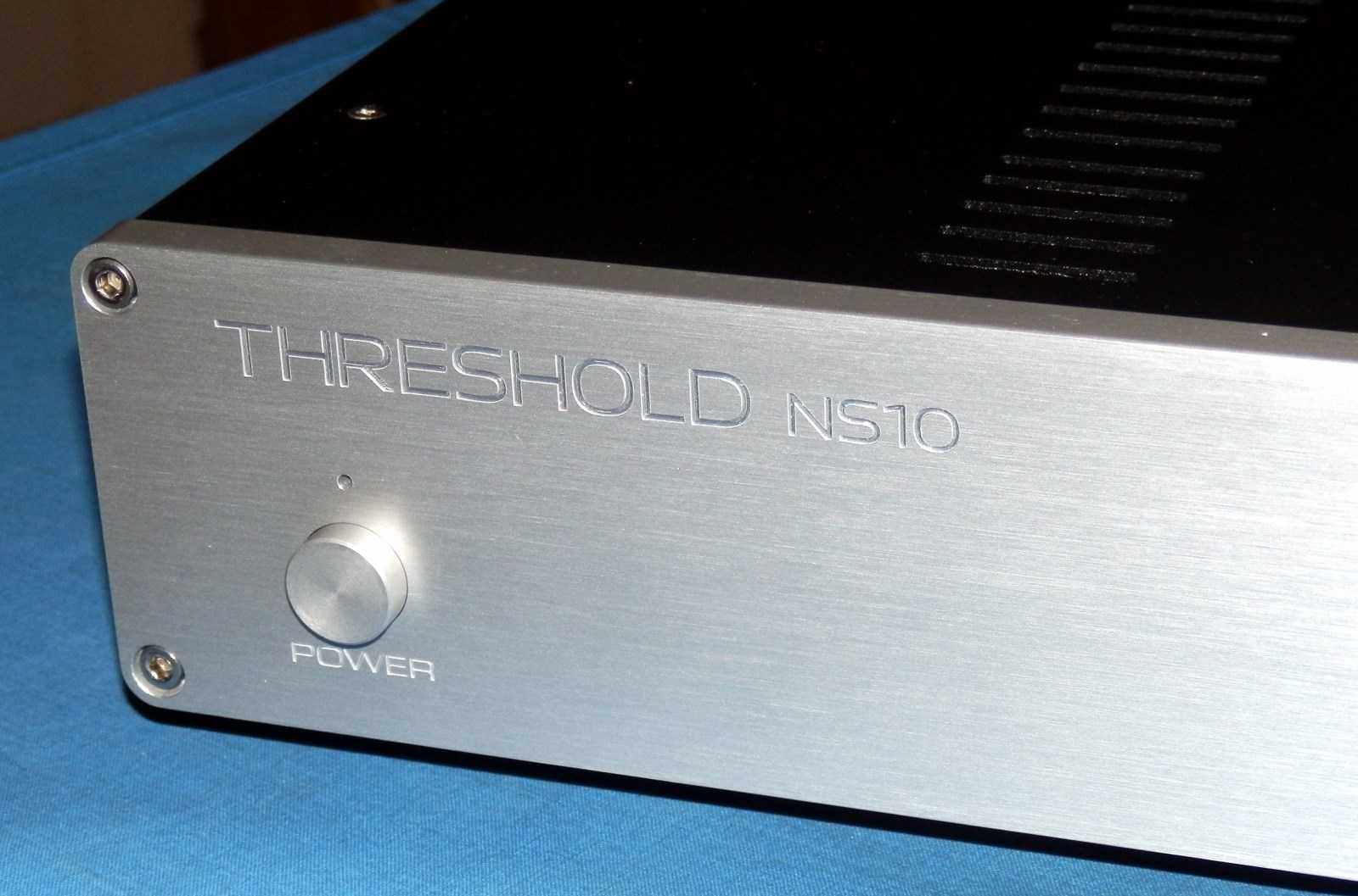

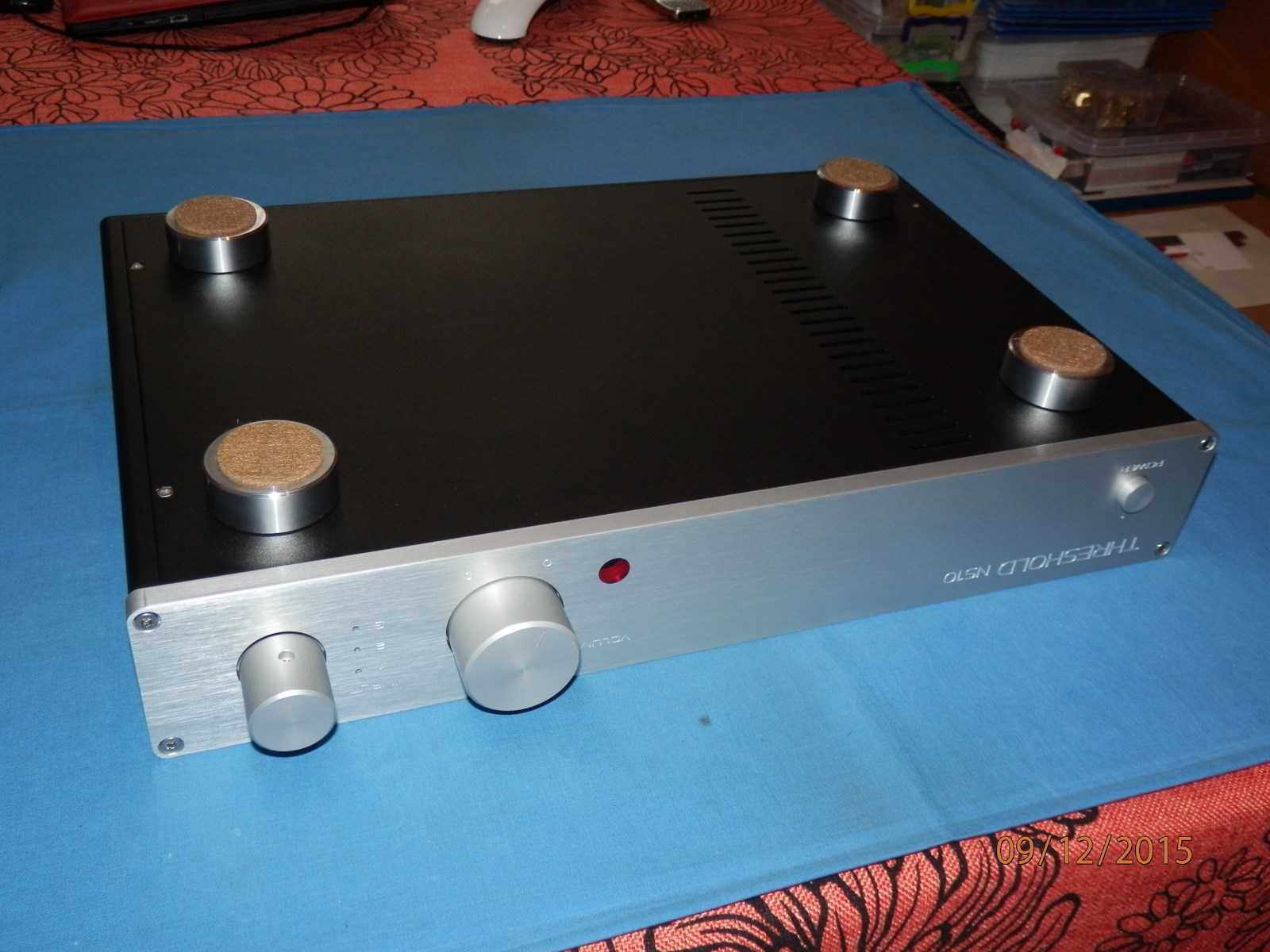

Kućište za TRESHOLD NS10 preamp / avg.-dec.2015.
Urađeno za kolegu Aleksandra ( Aciko ) . Spoljne mere  vis 70 x šir 435 x dub280 mm. Prednja ploča 10mm, brušena, gravirani natpisi, eloksaža natur. Ostatak kućišta Al lim 2mm, zadnja ploča debljina 3mm, plastificirano crnom sitnostrukturnom bojom.  Dugme selektora D28x28,  dugme pota  D42x28, dugme power prekidača D16. Nogice  D45x17mm.
