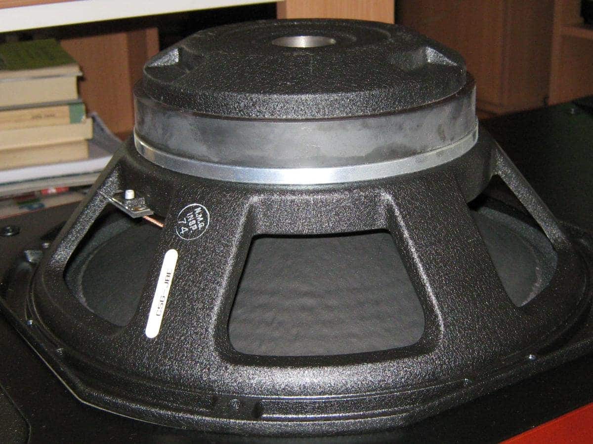

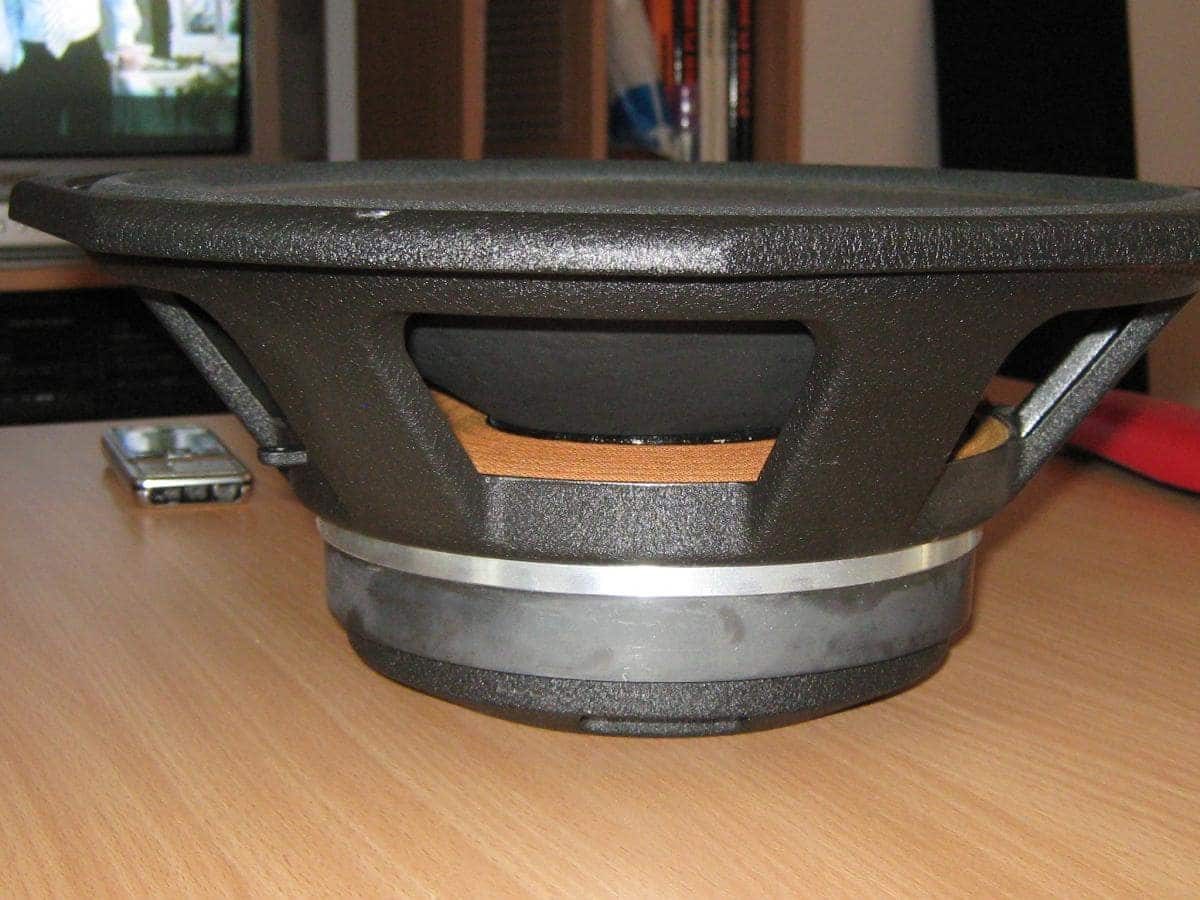

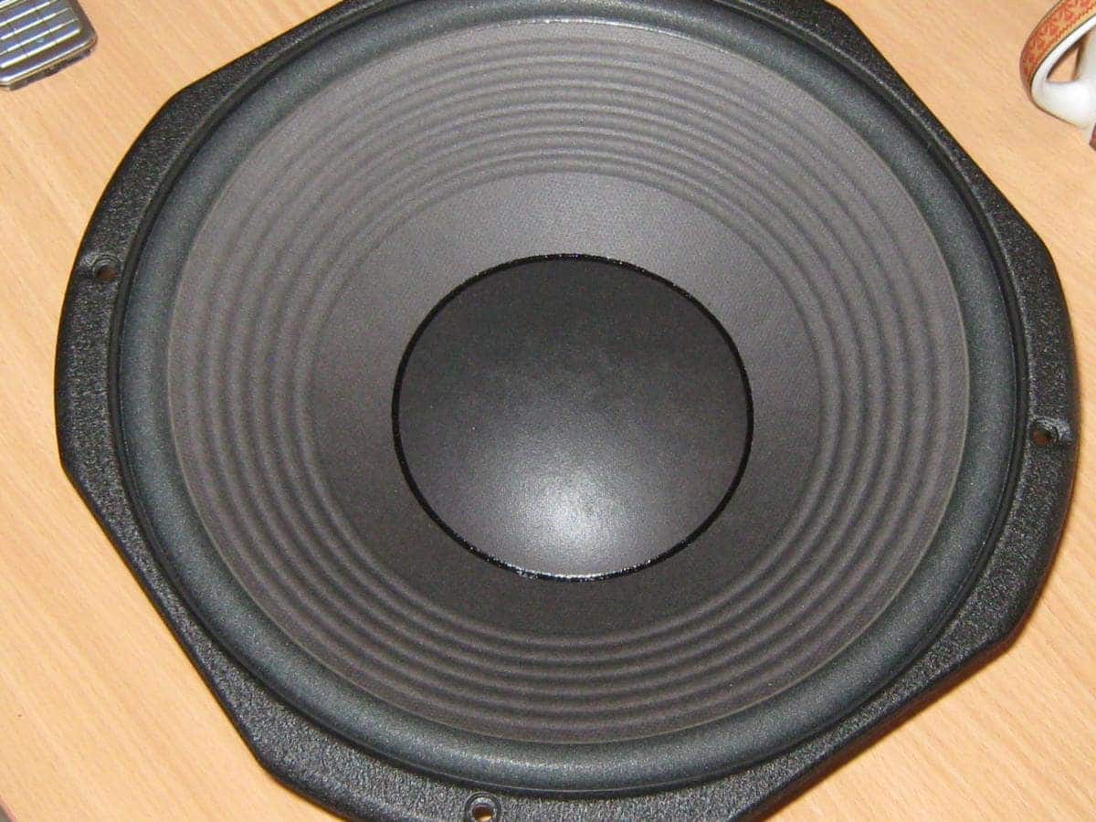

Malo sličica kako sam i obećao :)
Bas / Bass

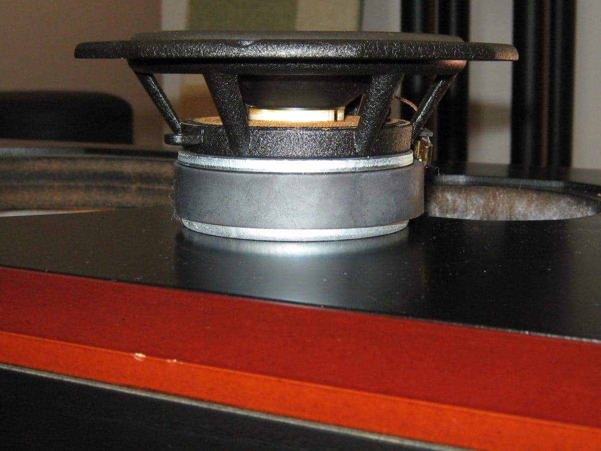

Srednji / mid
blogentry-117-0-77072100-1377946266_thum blogentry-117-0-93897800-1377946293_thum blogentry-117-0-61510000-1377946321_thum

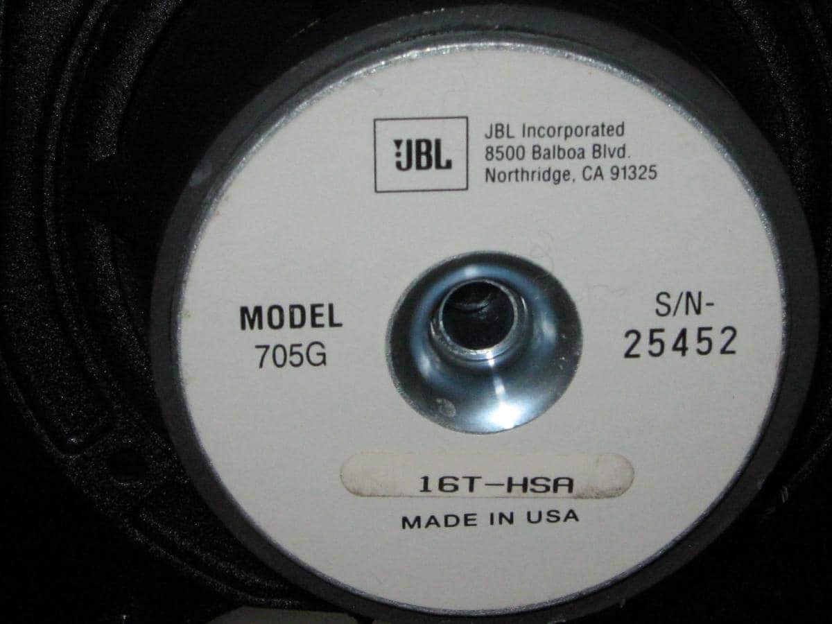

Visokotonac / tweeter
Mrzi me da slikam :)

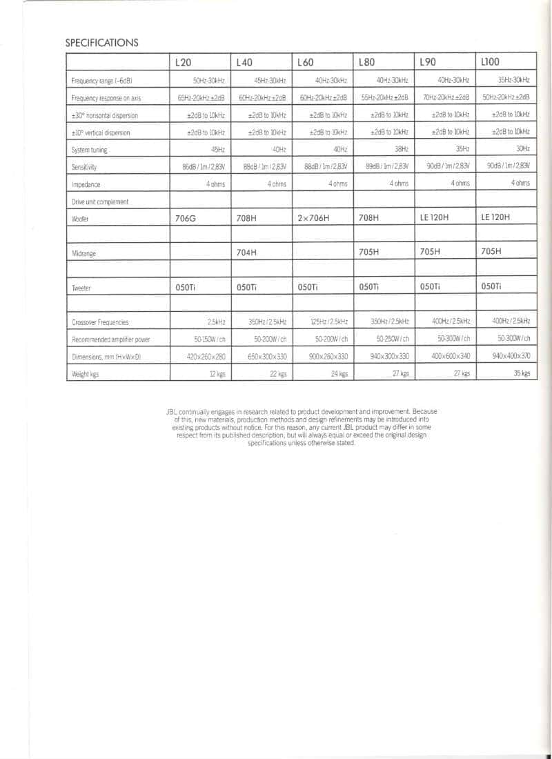

Specifikacije svih modela L serije / Specs for all of the models from L series
