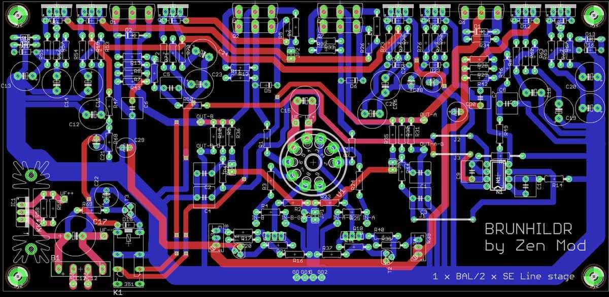

AR2
Ovo ce da budo mlogo dobro. Vec vidim.
stein
Dobro se setio, sada kad sam već napravio preamp. Mrzim ga.
Beli_Ninja
Stein, bolje tako. Vidis da bi ti za ovo trebala kutija ko za amp i jedno 5 kila hladnjaka.....
Ima samo jednu lampu i 14 poliprovodnika na hladnjaku oko te lampice...... Sta li cemu onda lampa :)

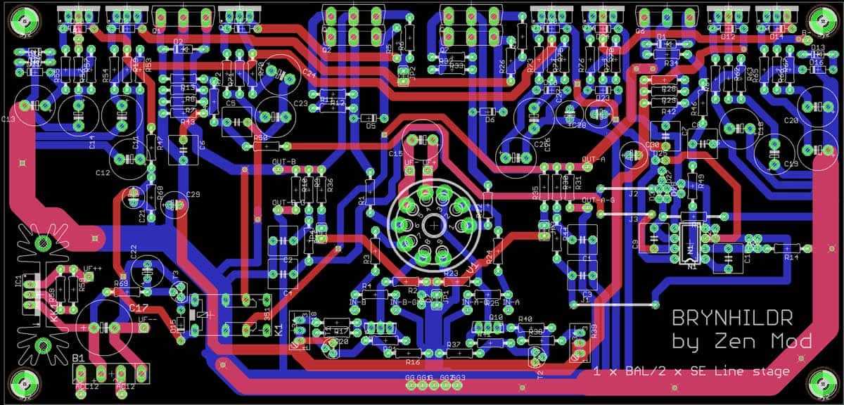

Ubledeli
probaj da obrnes rele tako da prejasi GND da ne bi imao ovoliko VIA kad ne mora..
Zen Mod
fala vi momci na komentarima ( narocito ovo za rele )
inace u preampu je samo ceve aktivna ; sve ostalo je boranija :rofl:
btw - ne greje se to mnogo , recimo da se svodi na oko 12-13W disipacije , ne racunajuci grejanje ceve
zerowaf
Pitanjce 1:
To je integrirano pojačalo?
Pitanjce 2:
Hoće li biti copyleft design ili postoji naručitelj iz bespuća high-end audia?
Pitanje ( :hihihihi: ):
Će da bidne pločica za dopisnike iz komšilooka? :Viannen_loungelizard:
Zen Mod
1. to je gain stage ; moze da bude line a moze da bude gainstage za neki amp .... ako mu dodas izlazni stepen ..... kojeg ovako nema
2. bice copyleft , bar je takav plan
3. najvjerojatnije :hihihihi:
zerowaf
1. Fala Vi.
2. Mlogo fala Vi
3. Baš smo prave Lale! :hihihihi:
