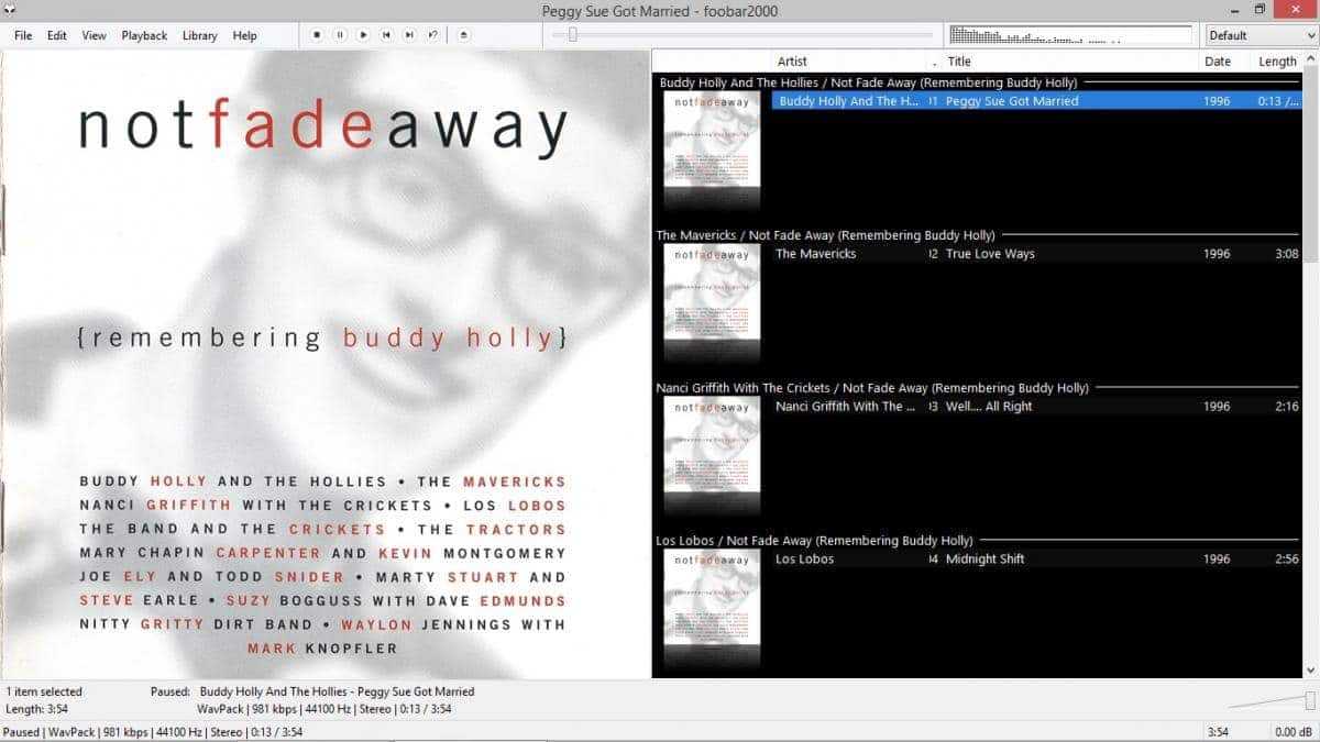

D i g i t a L Napisano Januar 31, 2015 Share #4 Napisano Januar 31, 2015 a mene nervira kad cue ovako podeli fajl. ne znam kako to da rešim. Tako izgleda zbog raznih izvodjaca na jednom albumu(Various Artist).Obelezi sve fajlove sa tog albuma,desni klik mausom pa properties.U samom vrhu tabele imas Artist name.Daj im zajednickog izvodjaca npr Buddy Holly i sve ce pesme sloziti u jedan album.Kasnije mozes da obelezis album,pa desni klik - tagging - get tags from freedb i pronadjes odgovarajuce tagove gde u nazivu pesme ima i ime izvodjaca da bi znao ko koju pesmu "svira". goggolar je reagovao/la na ovo 1 Link to comment Podeli na ovim sajtovima More sharing options...
crni. Napisano Januar 31, 2015 Share #5 Napisano Januar 31, 2015 hvala care Link to comment Podeli na ovim sajtovima More sharing options...
