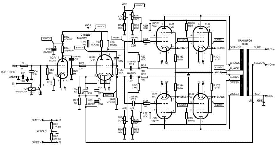

Imam tube amp sa EL 34 (velleman) kod koga se prilikom glasnog slusanja na jednom kanalu javlja pucketanje(kao kada zvucnik probija) i narocito kod basa. Menjao sam polozaj svih lampi (PPP je u pitanju), menjao zvucnike, menjao lampe u pretpojacanju, po preporuci proizvodjaca sam sa 22p spojio resetku i masu u pretpojacanju ali jos uvek isti problem postoji.Postoji li mogusnost da je u pitanju izlazni trafo ili slicnoPozdrav svima

koliko se razlikuje od ovoga (K4040) ?
