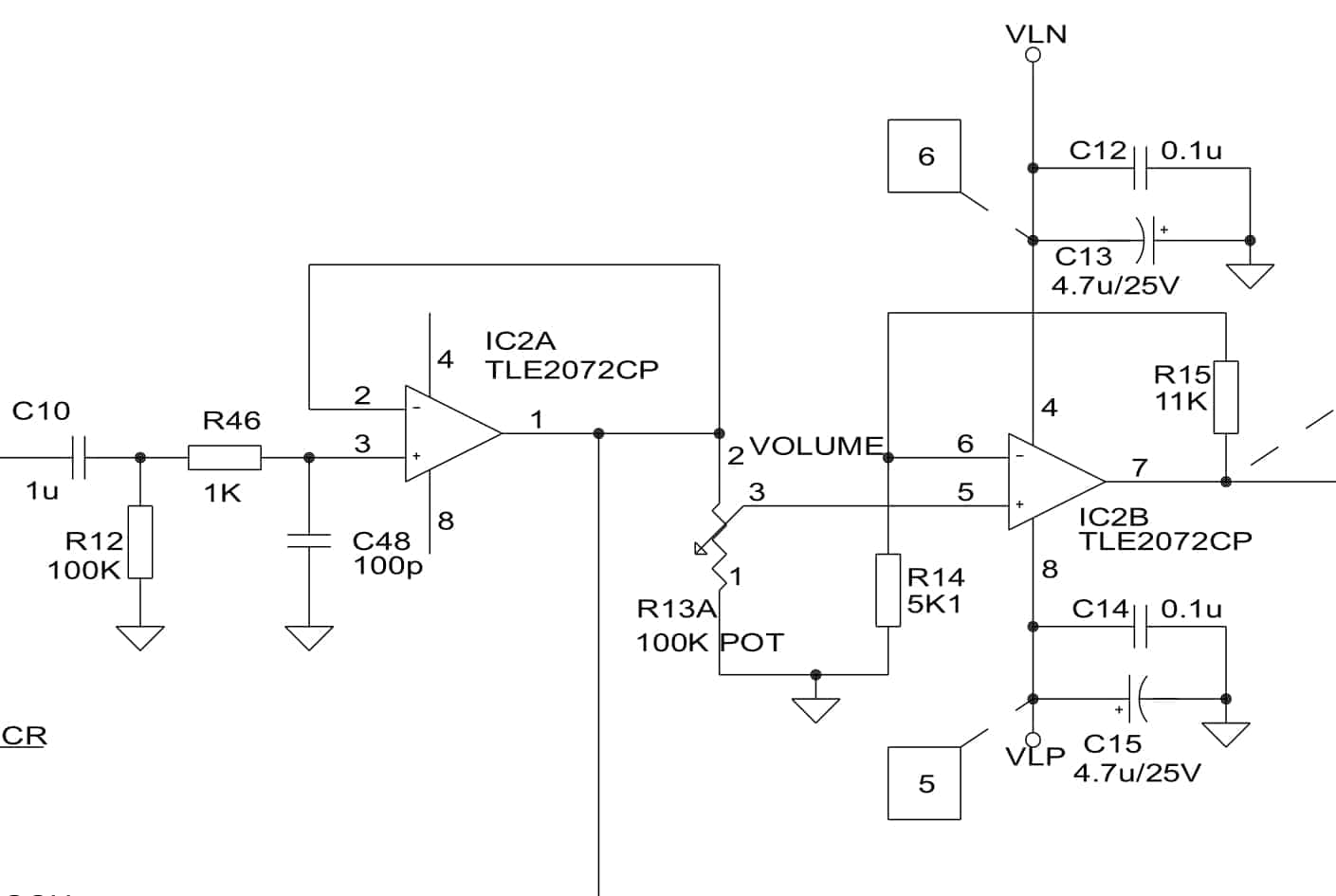

zbotic Napisano Januar 11, 2010 Autor Share #23 Napisano Januar 11, 2010 Potnciometre sam svakako morao promjeniti jer su stari šuškali.Logički gledano taj otpornik nema smisla (bar po meni da me krivo ne shvatiš) jer čim malo okreneš potenciometar od 47kohma on postaje besmislen, a ovdje se radi o brujanju u svim položajima potenciometra osim u krajnjem desnom i možda desetak stupnjeva unazad.Ali uvažavajući svaki prijedlog, isprobao sam, bez rezultata. A sve ovo što si napisao znam i vrijedi u slučaju fiksnih vrijednosti kako bi se zbog simetrije smanjio offset. Link to comment Podeli na ovim sajtovima More sharing options...
Ја sam sam Napisano Januar 11, 2010 Share #24 Napisano Januar 11, 2010 Из монтажних шема ми није јасно где се налази потециометар, јел на улазу у Пре-амп или између Пре-ампа и ислазног?!Дај бар блок шему!стоН_Колд Link to comment Podeli na ovim sajtovima More sharing options...
zbotic Napisano Januar 11, 2010 Autor Share #25 Napisano Januar 11, 2010 Hajde evo slična shema s time da je kod mene C10 = 10 uFR12 = 47 kohmaIC2A = 1/2 NE5532IC2B = 1/2 TL072R13A = 47 kohma POTR14 = 3.9 kohmaR15 = 3.9 kohma Link to comment Podeli na ovim sajtovima More sharing options...
Zen Mod Napisano Januar 11, 2010 Share #26 Napisano Januar 11, 2010 za probu stavi kond izmedju izlaza prvog op i potaako nestane smetnja - onda znas sta ti je ciniti - moras nulovati prvi OP Link to comment Podeli na ovim sajtovima More sharing options...
zbotic Napisano Januar 11, 2010 Autor Share #27 Napisano Januar 11, 2010 Ovako sada stvari stoje.Nakon dodavanja 200pF na ulazu u prvi opamp još se nešto smanjio brum. Sada je stanje podnošljivo, a u krajnjem desnom položaju pota ne čuje se skoro ništa. Vjerojatno su postojala dva razloga bruma. Prvi, koji je nastao osciliranjem opampova na visokim frekvencijama od par stotina kiloherca, što je opterećivalo napajanje, a drugi uzrok, ujedno povezan s prvim, je filtracija osnovnog napajanja pojačala. Moglo bi se dodati još elektrolita i to bi se vjerojatno smanjlo, ali kako se ovdje ne traži neki veliki HI-FI ostaviti ću ovako kako je sada. Stanje podnošljivo.Inače da kažem Zenu, DC nije velik. Nakon prvog opampa iznosi oko 5,5mV i na oba kanala je podjednak. Ukupni DC na izlazu iz pojačala je do 2mV.P.S. možda sam i sam sebe razmazio rezultatima sa drugim pojačalima pa su mi se izoštrila čula za brum. Ipak je ovo jeftini chipamp Link to comment Podeli na ovim sajtovima More sharing options...
Zen Mod Napisano Januar 11, 2010 Share #28 Napisano Januar 11, 2010 probaj dekuplazu i direktno preko +/- pinova napajanja - hehe rogobatno - na samom chipu mislim22nF keramika , a mozda potreba i nesto do 10uF Link to comment Podeli na ovim sajtovima More sharing options...
