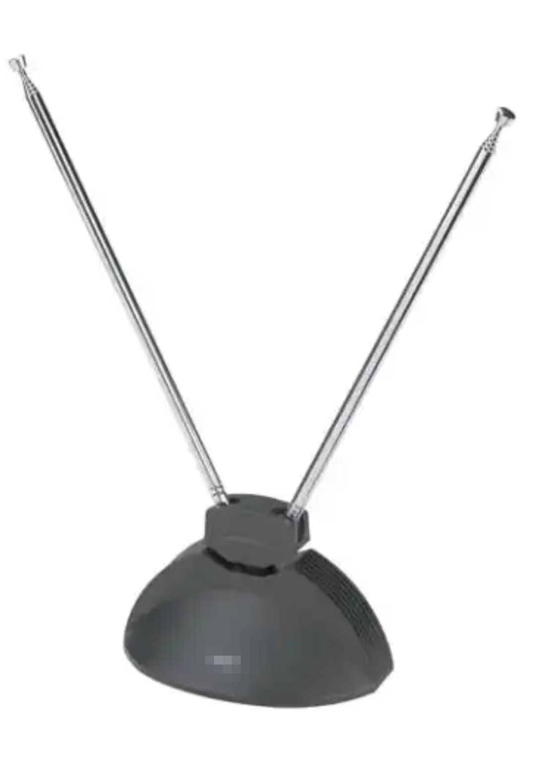

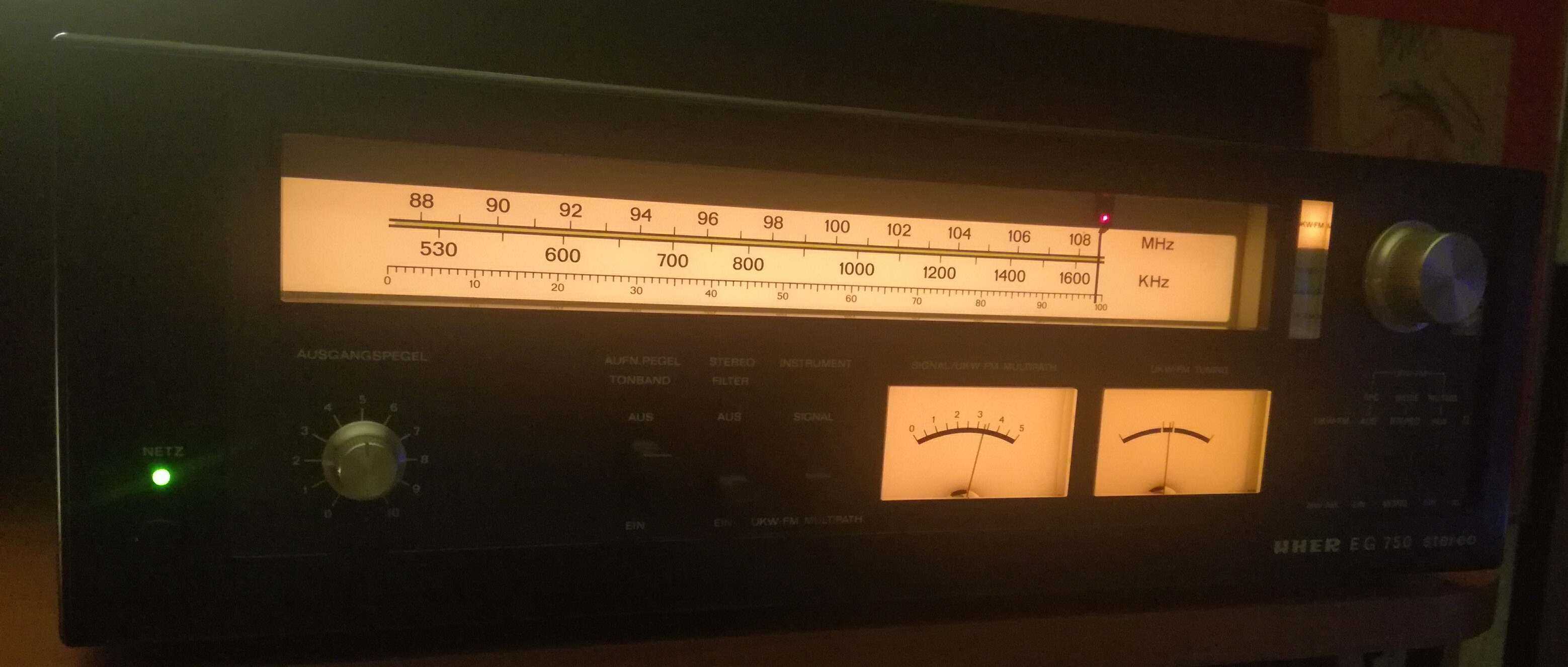

elem prikacio tuner uher u sustem
za pocetak prikacio 75ohm kablom ovakvu antenu
razvukao pipke po 75cm I to je to ... sljaka al nije signal ono u fulu

6 minutes ago, vladd said:
Signal cetvorka, odlican, jel' to radio Skadar?
odakle znas :)))))
najbolji radio u CG
to jedino i slusam
njega imam na 1,75 ... pa bi zato da pojacam signal
Ne znam koliko ti je dugacak kabal od te antene, ali probaj malo da je prosetas po sobi
Sent from my SM-A520F using Tapatalk
Podeli ovu poruku
Link do poruke
setao ... al zanemarljivo bude na mjestima đe antena moze da se postavi da stoji ... od 0,25 do 0,5 pojacanja vise

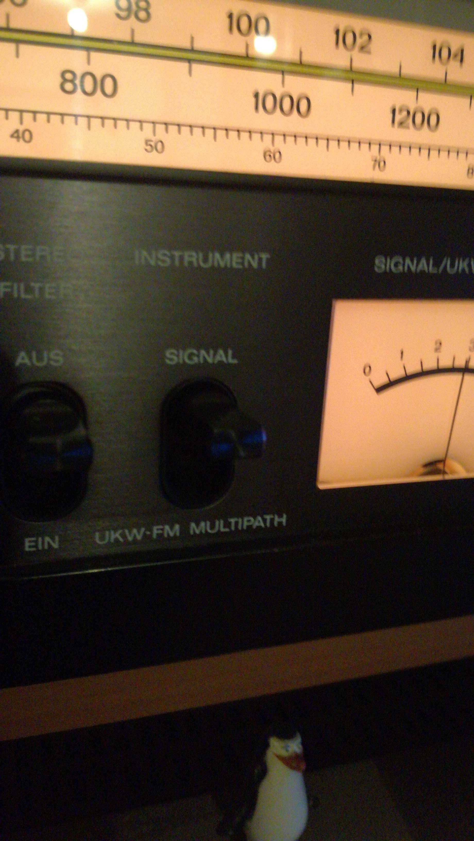

ovo sto vidis na prvoj fotki dje je radio skadar ... na skali jacine signala je kad mu ukljucim dvaj dugmic

bolje razmisli o opciji ncega sto moze da stoji u sobi a ima usmereniju k-ku
vise ti vredi db-2 dobijenih antenom nego 20db pojacalom
tuneru vise smeta napucan signal pun suma i multipatha nego slabiji signal sa manje suma i multipatha

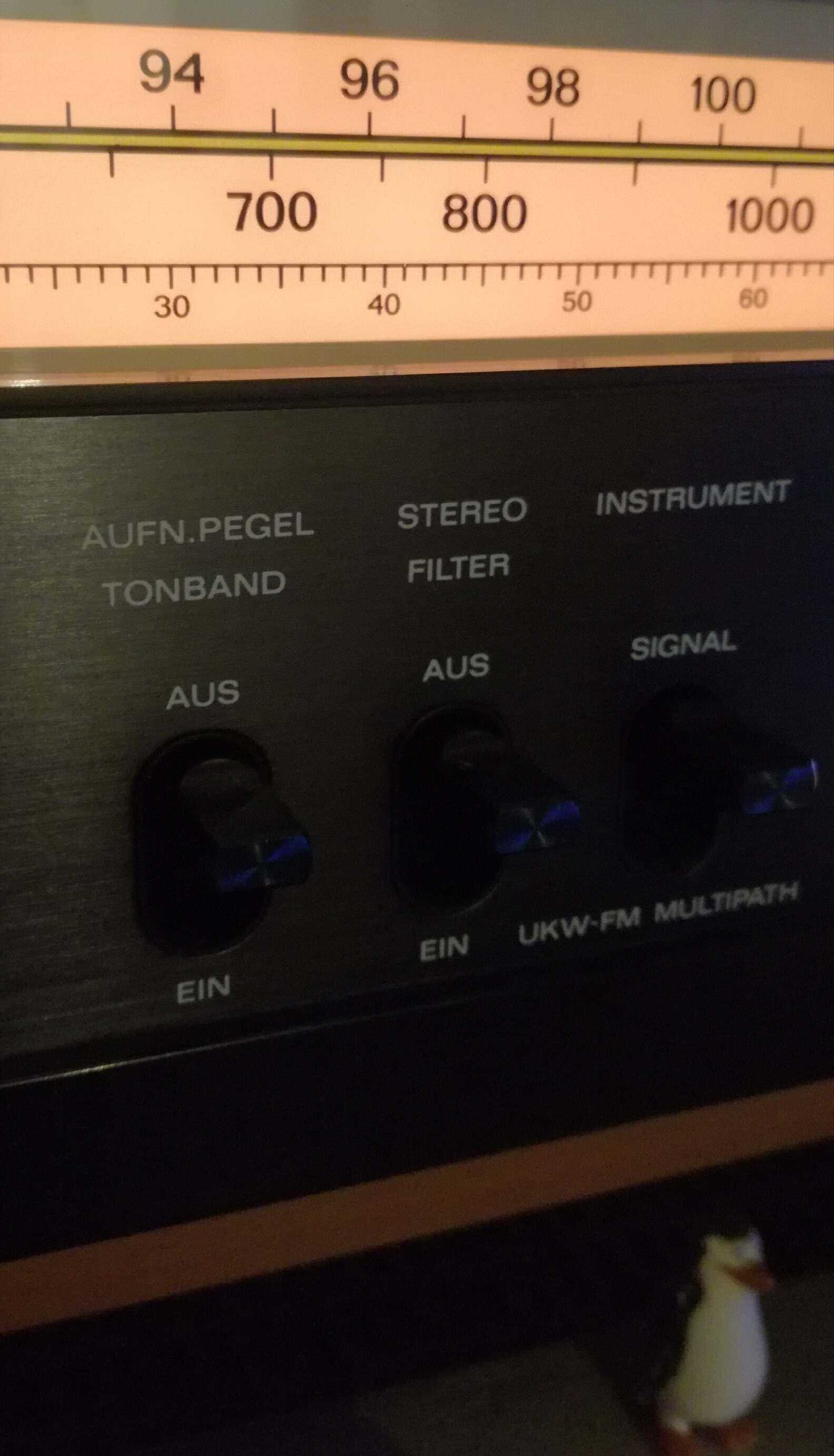

1 minute ago, revox said:
ovo sto vidis na skali jacine signala je kad mu ukljucim dvaj dugmic
e a
kad je gore , kazaljka pokazuje signal
kad je dole pokazuje nivo refleksija
recimo da imas rotator - podesavas smer na sto jaci signal i sto manji nivo multipatha
been there , done that
to mu ovaj dugmic
e a
kad je gore , kqazaljka pokazuje signal
to mi ni bilo jasno za sto je ... ne mogu da nadjem manual na engleskom .... svapski ne kontam  ... znaci da ga iskljucilm
Podeli ovu poruku
Link do poruke
ne da ga iskljucis , nego prebacis na poziciju signal
googlaj tuner multipath ili slicno , bice ti jasno
ili skini manual za ReVoX A76 sa hifiengine i procitaj , mislim da ima i na engleskom
al kako mi se cini , bice ti dovoljno da znas - multipath je termin kojim se naziva odnos direktnog i reflektovanog signala
sve ce ti bude jasno - nekad kod analogne TV - multipath su duhovi - dupla slika
sve ce ti bude jasno - nekad kod analogne TV multipath su dugovi - dupla slika
sve jasno ... aj kad si u materiji za sto su ova dva dugmica jos to ne kontam
