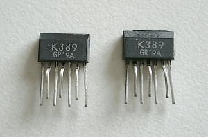

Stormsonic Napisano Decembar 31, 2009 #1 Napisano Decembar 31, 2009 nabavio par komada, mislim da nisu fajkovani... 2SK389V

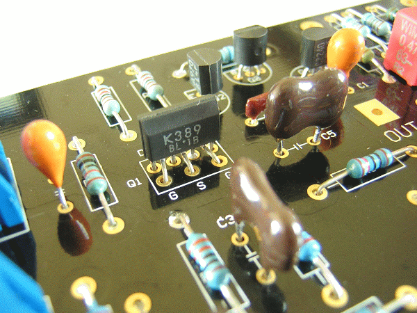

Zen Mod Napisano Decembar 31, 2009 #2 Napisano Decembar 31, 2009 merio Ids etc. ?nisam kuci , al' kad dodjem za par dana , mogu sliknem - onako bezveze - moje GR i BL

Impuls Napisano Decembar 31, 2009 #4 Napisano Decembar 31, 2009 Moji 2sK389BL imaju sira i niza slova i brojke ai manji je razmak izmedju njih kao ovi sa neta
Ја sam sam Napisano Decembar 31, 2009 #6 Napisano Decembar 31, 2009 Moji 2sK389BL imaju sira i niza slova i brojke ai manji je razmak izmedju njih kao ovi sa netaMоји су исти такви, ал дал су оригинал питај бога, а и нема везе од 4 комада по мереним карактеристима су у 1 %.стоН_Колд
Impuls Napisano Decembar 31, 2009 #7 Napisano Decembar 31, 2009 Moji su kupljeni u vreme dok ih jos niko nije kopirao i kostali su 0,4€

Stormsonic Napisano Januar 1, 2010 Autor #9 Napisano Januar 1, 2010 imam i ja BL i vidim da font nije isti.Idss-i su svi u tolerancijama.najbolji komad ima razlika 0.01mA (12.34 vs. 12.35mA), najlošiji 0.12mA (13.61 vs. 13.73mA)Aceton skida slova sa V i sa BL
Stormsonic Napisano Januar 1, 2010 Autor #10 Napisano Januar 1, 2010 Najviše volim kreativitet od Futurleca :)A svi su GR
