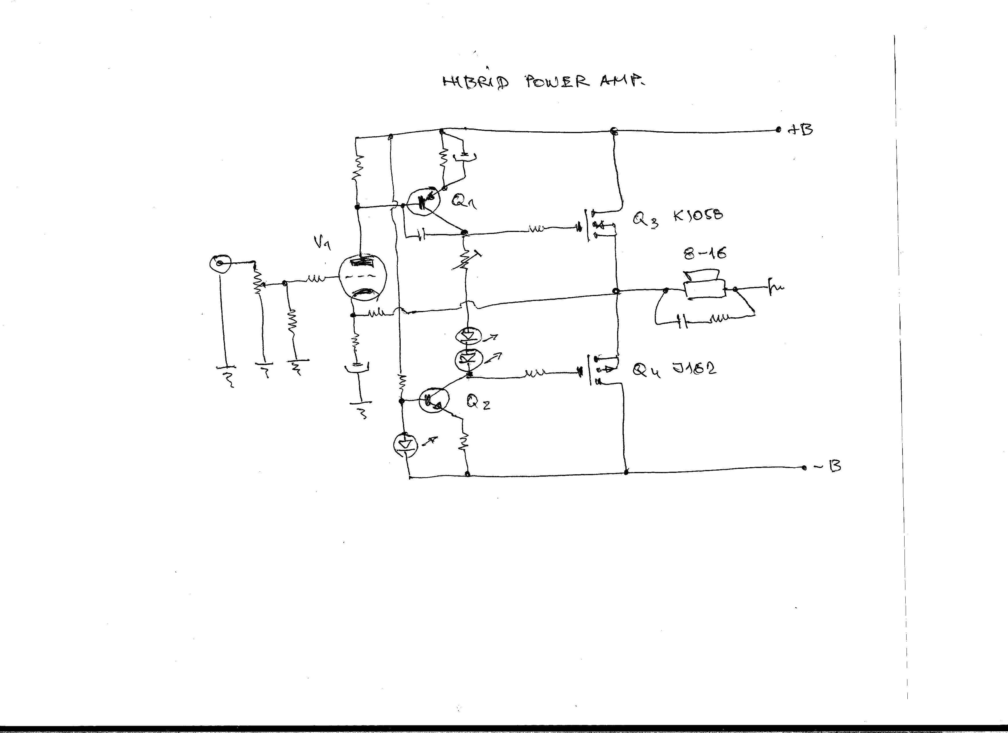

neskor Napisano Mart 29, 2019 #1 Napisano Mart 29, 2019 U zadnje vreme nesto se igram sa mikrofonima. Posto mi je sve lampasko u sistemu, onda mora i mikrofon da bude lampaski Pogledao sam malo doticnu shemu i nista mi ovde nije jasno Da li je uopste ovde lampa u funkciji pojacanja ili glumi nesto drugo? Takodje koja je i funkcija ovih brdo izlaznih tranzistora?
vladd Napisano Mart 29, 2019 #2 Napisano Mart 29, 2019 Proveri semu jos jednom. 1.Output cold je besmislen. 2. Izlazni tranzistori su cisti strujni bafer. 3.Proveri vezivanje katode lampe.

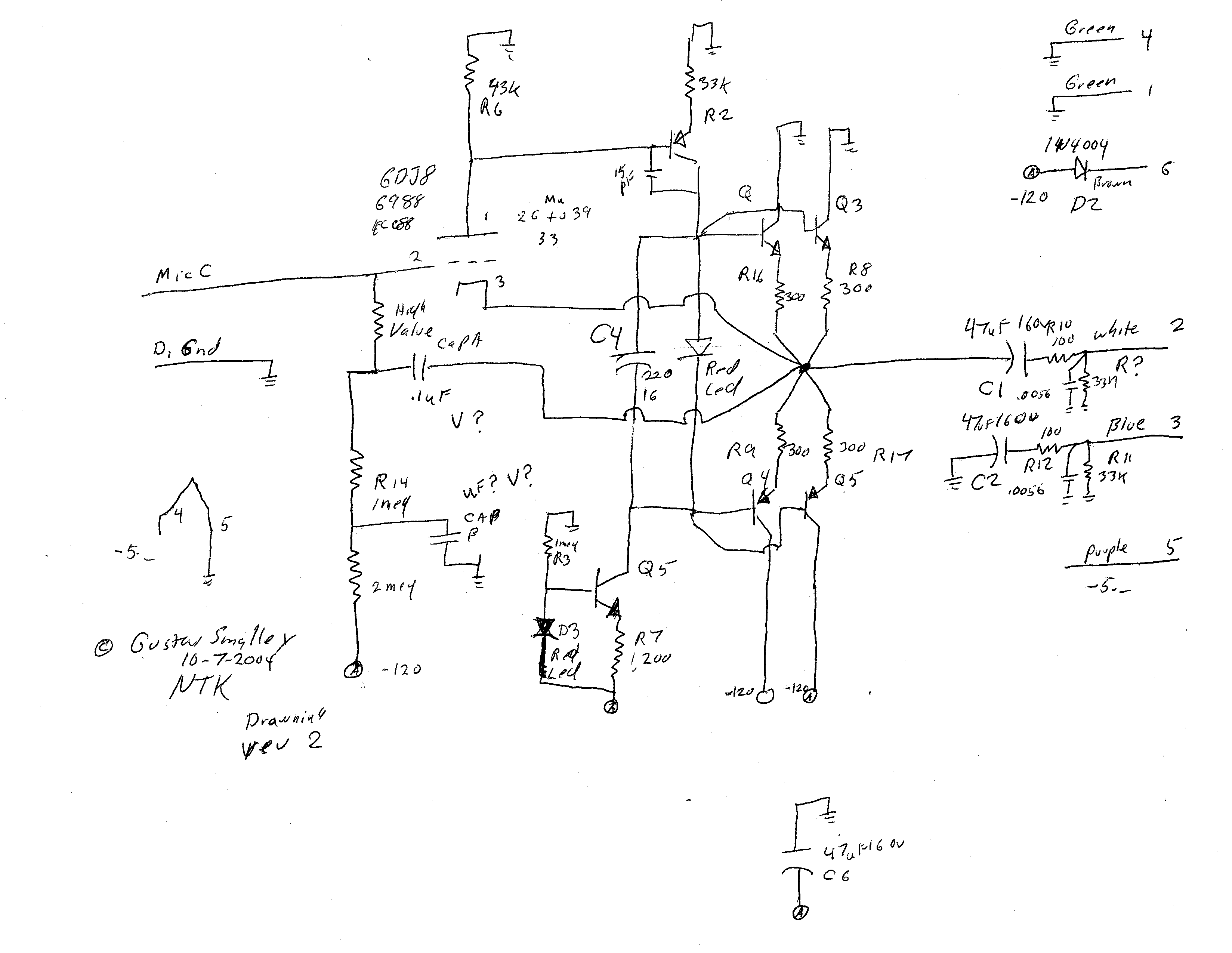

neskor Napisano Mart 29, 2019 Autor #3 Napisano Mart 29, 2019 nasao samo i ovu shemu koju je neko pokusao reverse inzjenering

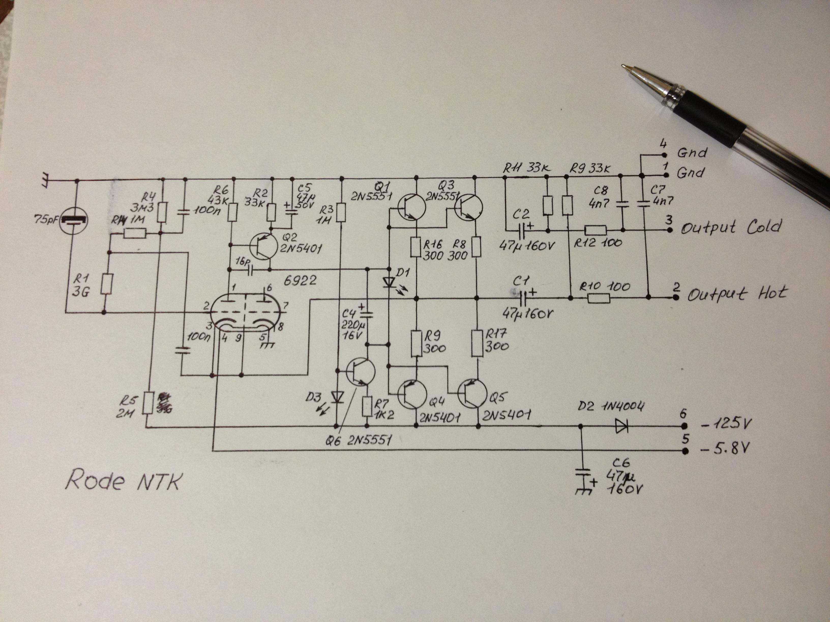

BANAT Napisano Mart 29, 2019 #4 Napisano Mart 29, 2019 Mislim da je ta sema OK , Lampa daje odredjeno naponsko pojacanje isto kao i Q2 , ostalo je strujni pojacavac , katoda ulazne triode treba da je na nekih minus 62,5VDC ,polovina od minus 125VDC, istom linijom je ostvarena i negativna strujna povratna reakcija .
vladd Napisano Mart 29, 2019 #5 Napisano Mart 29, 2019 Katoda svinguje na strujno jakom signalu, sto je interesantna direktna povratna veza. Koliki se sving ocekuje izlaznih tranzistora....a-k napon ce se smanjivati dramaticno....a krece od 60-ak V. Za cold signal recimo da je upotrebljiv ako je na izlazu trafo... ili nekakav floating sledeci stepen...
BANAT Napisano Maj 22, 2019 #6 Napisano Maj 22, 2019 btw , Rode NTK koncept je interesantan za prilagodjenje kao DC kuplovano CFA singleton hibridno pojacalo snage
