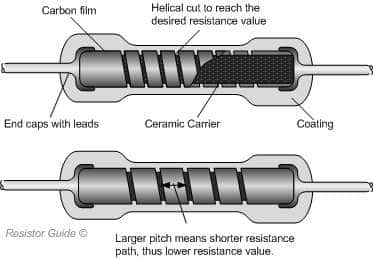

NIXIE Napisano Novembar 27, 2018 Autor #25 Napisano Novembar 27, 2018 28 minutes ago, guja011 said: uzgred valjčić sa spiralnim katom ne garantuje da je u pitanju metal film. Ne znam meni liči, ima metalni sjaj.
vladd Napisano Novembar 27, 2018 #26 Napisano Novembar 27, 2018 https://www.electricaltechnology.org/2015/01/resistor-types-resistors-fixed-variable-linear-non-linear.html
NIXIE Napisano Novembar 27, 2018 Autor #27 Napisano Novembar 27, 2018 1 minute ago, vladd said: https://www.electricaltechnology.org/2015/01/resistor-types-resistors-fixed-variable-linear-non-linear.html Sigurno je braonkasti MF, a i tolerancija mu je 1%.
vladd Napisano Novembar 27, 2018 #28 Napisano Novembar 27, 2018 Preciznost se definise merenjem i trimovanjem, frezerom ili laserom. Ako uljustis lak, mozes smirglom da utrimujes u 1%, istina samo u pravcu povecanja otpornosti. Osim tih misticnih 1%, takodje je bitna temperaturna karakteristika, nije svejedno da li je 1000ppm-a, 100, 50, ili 20... Koje god da je fele...
NIXIE Napisano Novembar 27, 2018 Autor #29 Napisano Novembar 27, 2018 14 minutes ago, vladd said: Preciznost se definise merenjem i trimovanjem, frezerom ili laserom. Ako uljustis lak, mozes smirglom da utrimujes u 1%, istina samo u pravcu povecanja otpornosti. Osim tih misticnih 1%, takodje je bitna temperaturna karakteristika, nije svejedno da li je 1000ppm-a, 100, 50, ili 20... Koje god da je fele... Sad ću ja lepo sve te otpornike da zamenim sa Vishay MF, to mi je posao od 20min. pa ću kad stignem ponovo da izmerim frekventni opseg da vidim ima li kakve razlike, mada čisto sumnjam da će je biti. I grid stopere ću da stavim Vishay 365 oma, mislim da su ovi 1k nepotrebno veliki.
