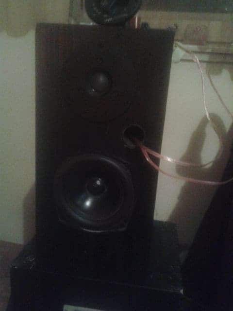

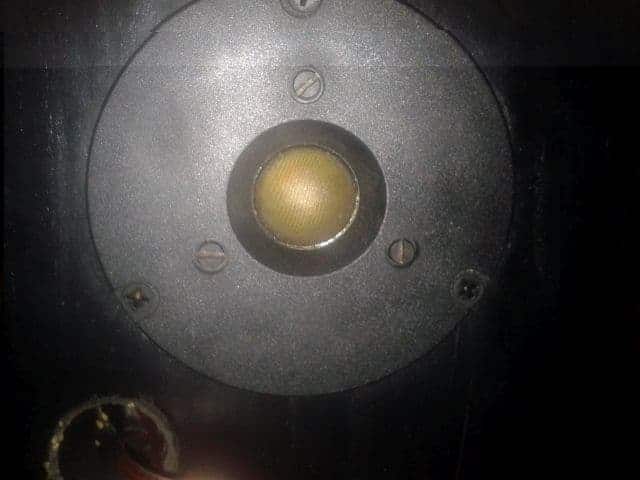

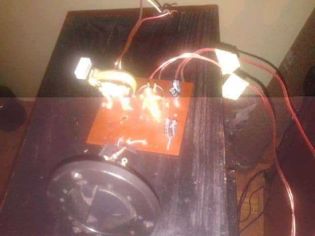

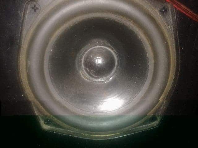

чика-Брка Napisano Avgust 10, 2016 Share #1 Napisano Avgust 10, 2016 dodjoh u posed ovih malih kutija. nepoznat autor. basovi Kef B100 SP1003 8 oma visoki Ei 4 oma modifikovani (kalota i damping). kutije 12 litara BR. skretnica bila 6/12dB, elementi sacuvaj boze. 0,68mH na basu, 0,25mH + 2,2u na visokom. jedino bile dobre crvene Iskre 2,2u 250v. jos plus ne okrenuta faza na visokima. zvuk bio jadan. basova bilo super, ali visoki se dernjali i bili nedefinisani. zamenio damping - lio vatu sa krojackim filcom. skretnicu uradio 6/18dB na 3500Hz. + reostat na visokima 10 oma koji je za sada utuljen na max. sad je zvuk sasvim pristojan, i imam u planu da sugave Ei visoke zamenim sa Kef-ovima, najverovatnije T27. nastavak sledi. Link to comment Podeli na ovim sajtovima More sharing options...
