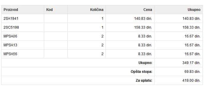

guja011 Napisano Jun 22, 2016 #1 Napisano Jun 22, 2016 treba mi za krpež famoznog NAD-a (sax-e, fala za uvaljotku) sledeće MPSA13 MPSA56 2kom MPSA06 2kom 2SA1941 2SC5198 ima li ko iz Niša voljan da mi odradi pazar, častim naravno
чика-Брка Napisano Jun 22, 2016 #2 Napisano Jun 22, 2016 pa jel ima zamena ? moze li preko Zokija/Vremeplov ?
Aleks Napisano Jun 22, 2016 #3 Napisano Jun 22, 2016 MG ima lep nov sajt http://mgelectronic.rs/ Sve se doda u korpu, naruči, plati poštarina. Msm, mogu ja, al ajd sad, isto ti dođe - čekaćeš isto poštara, plus me treba častiš. Ovako bez čas' a začas p.s. Ne preporučujem proelectronic.
vladd Napisano Jun 22, 2016 #4 Napisano Jun 22, 2016 Mislim da nece da salju ispod neke cifre, znam da sam morao da sirim spisak sa nepotrepstinama(trenutnim, uvek sve treba )
guja011 Napisano Jun 22, 2016 Autor #5 Napisano Jun 22, 2016 pogledao ja saxe bgd izbor, samo u kelcu imaju izlaznjaci, mpsa mali trandže slabo. reko ako uzimam sve ajde gde ima, i to brzo. jedino ima sve u gorenavedene dve firme. lična kupovina i postekspres sa otkupom ili postnet unapred i to stiže. nemam vremena da čekam iz evrope, moram NAD-a da skopim i sklonim van prostora vrlo skoro.
guja011 Napisano Jun 22, 2016 Autor #6 Napisano Jun 22, 2016 HA! REŠENO! setio se beli elektronika. standardno imaju sve.
Gosha Napisano Jun 22, 2016 #7 Napisano Jun 22, 2016 55 minutes ago, guja011 said: HA! REŠENO! setio se beli elektronika. standardno imaju sve. Imaju sve ali budi oprezan sa kvalitetom, nedavno sam kupio neke teske laznjake . Neka boranija je bila u pitanju tako da se nisam mnogo bunio.
John Coltrane Napisano Jun 22, 2016 #8 Napisano Jun 22, 2016 Me too kod Belija, dobio lažnjake, a pritom lično bio na trafiku, jbg kad se ne razumem u trandže, naučio sad na greškama. Uglavnom CDIL ne valjaju nikako.
guja011 Napisano Jun 22, 2016 Autor #9 Napisano Jun 22, 2016 ne znam jesi li kupio od belog ili negde drugde. u svakom slučaju ovaj NAD risiver je dizajnerski teška budlaština. na donjoj ploči se nalaze prednji l,r, i centar kanal kao i 5 kartica kojekakvih ulaza i izlaza koje treba poskidati ukupno oko 60 šrafića, da bi se prišlo krepalim trandžama. hladnjak svih 5 kanala je zajednički i ploča zadnjih uredno pokriva tu pločekanju. moj predlog vlasniku je bio da promenim tranzistore iz ove ploče zadnjih kanala , koji se inače slabo ili nikako ne koriste na glavnu ploču eda bi se taj svinjac sklopio, posle je prčkanje po pilot pločici igrarija, samo par šrafova je u pitanju. tu ide dopuna ovog kanala belim tranzistorima, pa ako bude ok, kompletno je a ako nije ok, lako se zameni "originalnijima" uz daleko manje šrafljenja

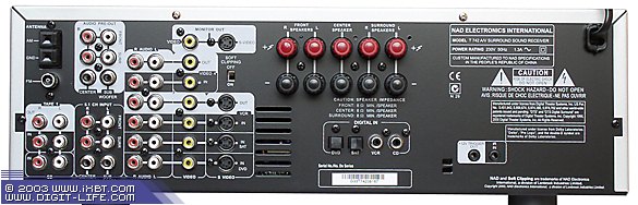

guja011 Napisano Jul 1, 2016 Autor #10 Napisano Jul 1, 2016 beli trandže su se pokazali kao sasvim ok, jedino m bila sumnjiv MPSA13 koji je stigao kao KSP13 i naravno nije (bar) fairchild-ov već neki blesavi logo. električno sasvim ok, ali je ipak crknutom kanalu bio donator mpsa iz rear kanala a ovaj možda-fejk montiran u rear. ipak, posle sumanutog premeravanja svega sve lepo radi. zanimljivo snagaši su u bazama imali 2r2 otpornike koji su pevnuli, jedan na preko 4 oma a drugi u megaome iako na oko lak na njima tj boja sasvim ok. pravilo: ne veruj nego proveravaj. e, sad ceo vatromet je nastao spojem par debelih kablova koji se naravno očajno španuju šrafljenjem. osovina konektorske kapice je nešto kao M3 ili još tanje pa se cela kapa krivi pri pritezanju, i bude neuredno. postavlja se pitanje koliko korisnika fabričke opreme ima poojma da većina ovih konektora ima KAPICE koje kad se skinu, pojavi se lepa rupčaga od 4mm za banane i uredniju vezu. ako ste to znali, lepo, a ako niste, eto prosvetljenja. par slika dole kako to izgleda suludo povezivanjehttp://www.ecoustics.com/electronics/forum/home-audio/56590.jpg sa kapicamahttp://www.ixbt.com/dvd/nad/t-742/rear.JPG i naravno, bez kapicahttp://stereo.ru/before/images/profile/13614/ext_big0.jpg
vladd Napisano Jul 1, 2016 #11 Napisano Jul 1, 2016 Bolje da su napravili razvodni orman, ovo je prakticno besmislena kolicina konekcija..
