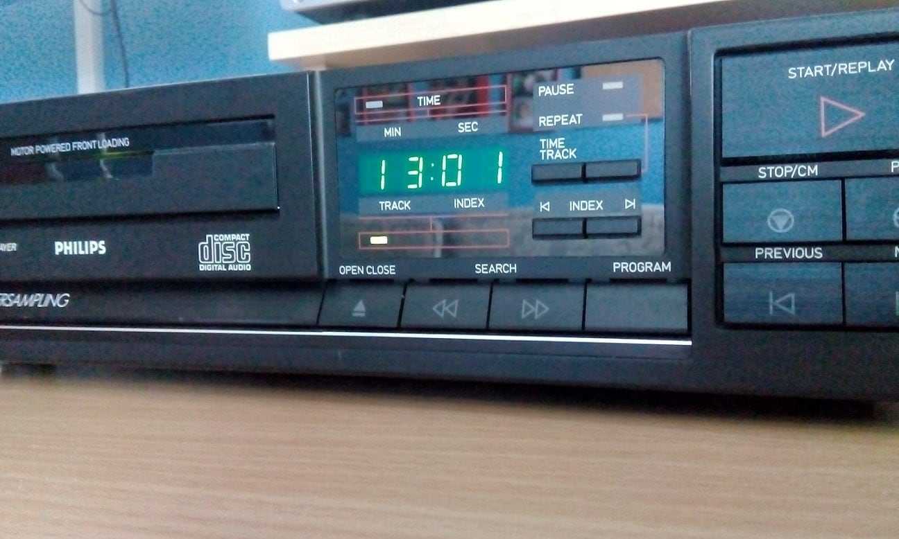

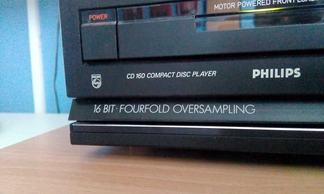

IMG_20160611_165434_1.jpgDosao sam u posed ovog divnog cd pleyera. Ponukan hvalospevima i komentarima o njemu, uglavnom pozitivnim, odlucih da se rastanem od 4 crvene i kupim philia.
Nikako ne uspevam da nadjem manual za njega, cisto onako iz radoznalosti da procitam koju. 1541 DAC radi izuzetno posao, i ono sto mogu opusteno da kazem da moze otvoreno da stane na crtu sa daleko skupljim pleyerima.
Trenutno imam Roksan CD player KC-1, phil zvuci otvorenije, leprasavije, bas ne ide tako nisko kao kod roksana  al zato daje phli  srednje nadahnute i vesele.Sve u svemu jedna lepa promena izvora zvuka, interesantna spravica. Mogu da ga uporedim i sa micromega stage 1, dva dosta slicna playera, posebno zato sto micromega ima 1541 dac.
Ono sto me interesuje je da li je neko radio upgade philia, i ako ima neki link il bilo sta za informaciju.

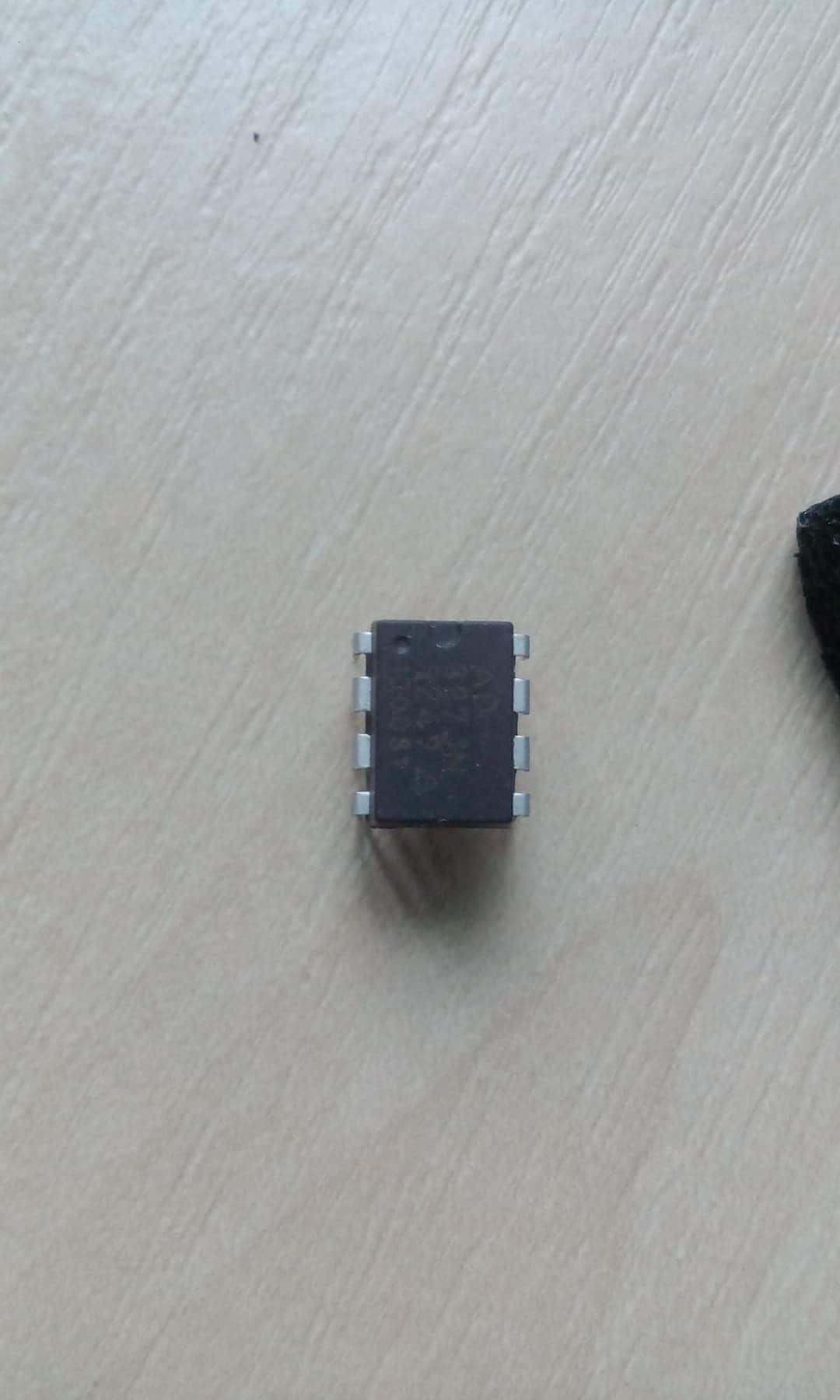

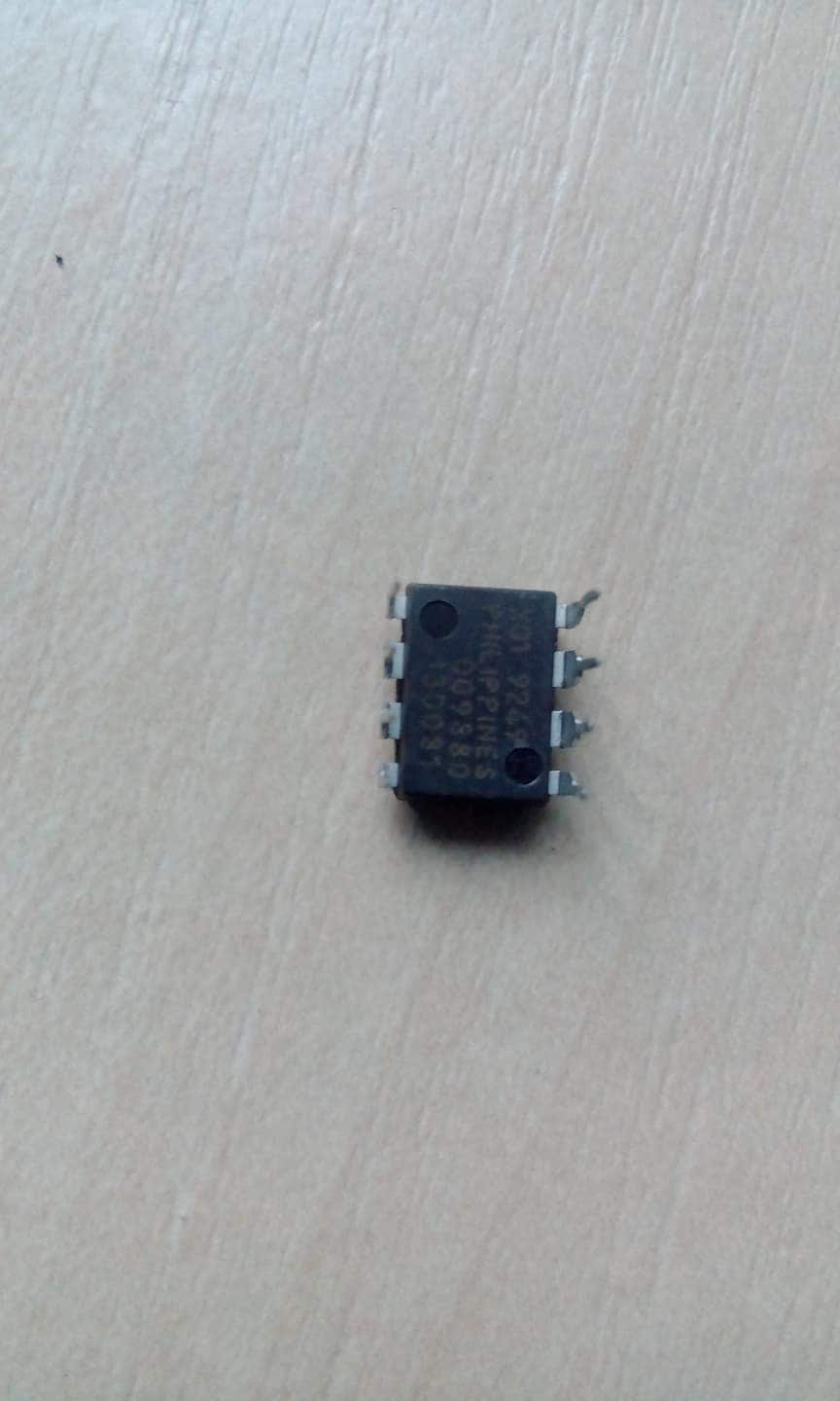

KOliko daleko da se ide sa kondovima, cenovno naravno...evo nasao sam neki par op ampova u fioci, da li mozes nesto vise o njima da kazes, ja sam ih koristio u mini disku, e sad ne mogu da se setim da li su to sa mini diska, ili oni koje sam bio naknadno kupio, pa kako bi oni leglu i philia....

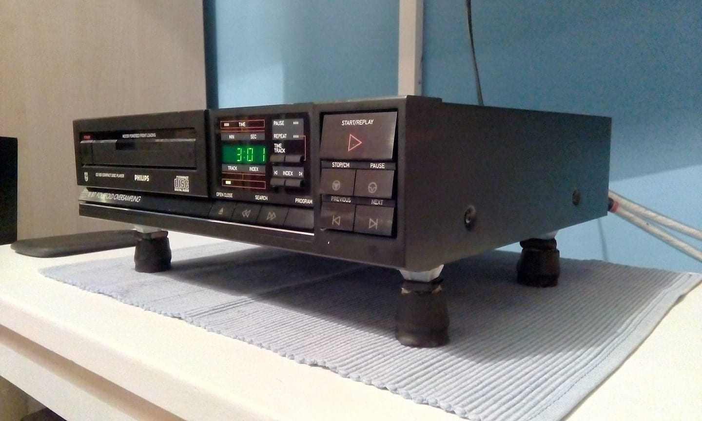

MOrao sam ga tweakovI posto zivim u stanu i imam dve devojcice od 6 i 2 god....stalno trce i prave lom, a phili je izuzetn oosetljiv na vibracije, pa sam se snasao od onog sto sam imao u kuci. Inace, dampirao sam ga sa ground zero folijom, tj to su kao neke bitumenske/katran folije debljine od recim 2 mm, isces makazama i lepis.E sad, da li bolje ili ne svirra, pojma nemam, posto sam juce kad sam ga i pazario odmah nalepio ground zero.Sa unutrasnje strane sam izlepio stranice, koja je surova plastika, zveci na sve strane, i nesto malo sam polepio na meh, ali pazljivo tek tek, i lepo sviri, sto bi rekao jedan moj drugar "prava carolija".
