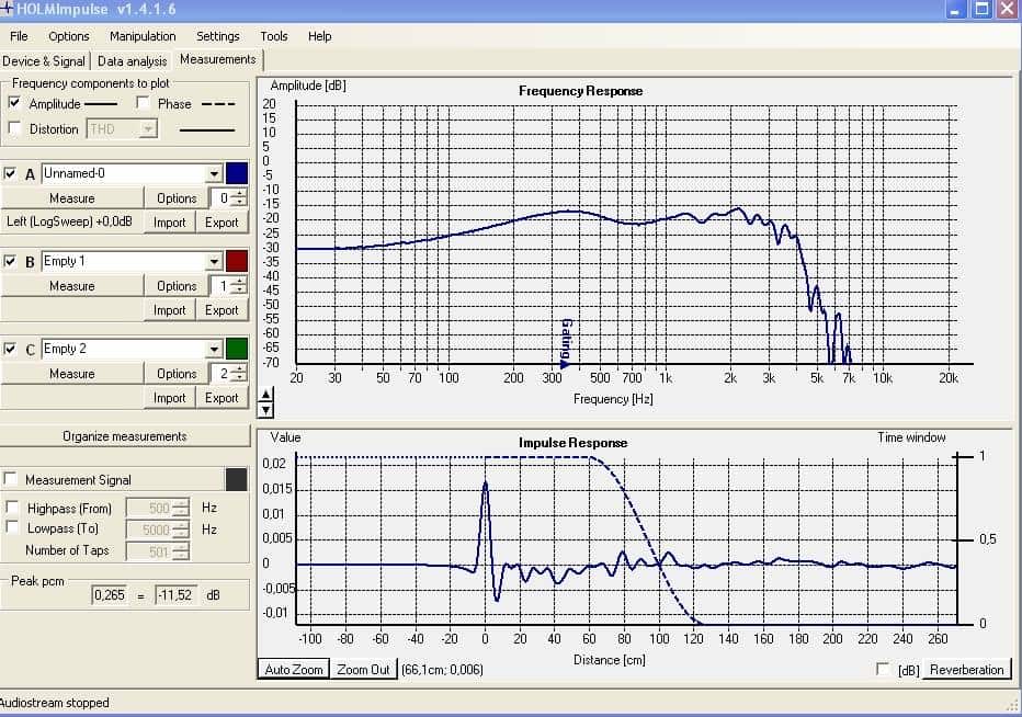

Test sa visokim kada uvuceni do zida....
Visina grdosija je 170cm i osnove 50cm x 50cm koliko se secam posto detaljne dimenzije nemam (kod tog ortaka su zvani sab woofer)

Samo da preciziram grafikon je napravljen: - razdaljina od basa je 1 m gde se i nalazio mikrofon (kondenzatorski) tj pravac prostiranja zvucnog talasa u osi basa. TQWT Tuned Quarter-Wave Tube  :dodo:
