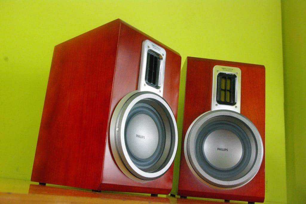

Drugi par kutija je kod mene, Philips MCD708 za koje sam čak uspeo i SM da nađem (išle su uz mikroliniju sa sve DVD-om) ali se SM bavi isključivo elektronikom mikrolinije, o zvučnicima ni reč a kamoli slika ili neki trik...
Na Philipsima ima na prednjici plastična maska ispred zvučnika i četiri mala inbus vijka u reonu ribonskog visokotonca ali okomidbasa samo mali tuljci na koje se kači prsten/maska (totalno ne kapiram svrhu tog prstena jer mrežica na njemu "štiti" midbas ali ne i po meni mnogo osetljiviji visokotonac a i to je diskutabilno jer je vešanje na malom basu čvršće od mrežice pa ako nešto krene ka zvučniku, membrana i vešanje će više sile izdržati od mrežice - dokaz pretpostavci je neoštećeni basovi a mrežice iskidane)
Elem... Mali vijci su taman toliki da se drže za masku i uopšte ne dopiru do drvenarije tako da oni ne drže ništa osim samih sebe. Dakle, maska je kao i kod Schneidera samo zalepljena za drvenariju. Iskustvo mi govori da je lepilo uvek jače nego plastika i da ću, ako pokušam da je skinem, završiti sa izlomljenom prednjicom a ništa neću postići...
Ima li ko iskustva sa ovakvim situacijama, kako skinuti prednjicu od plastike ali tako da se ne ošteti, tj da se kasnije opet može vratiti, pa makar opet lepiti?

obicno prednjica ima 4 čepa (ili 6) , rupe u prednjoj drvenoj , zalepljeno
široko dleto ili jak nož izmedju prednjice i drvene prednje i probaj da odlepiš
imaš 50% šanse da nesto ne pukne
ili odnazad
ubodna , ostavis obod 10mm sa strana , nova zadnja ploca od 10mm spera

ili odnazad
Da, razumem... Izbušim manju rupu i ostane mi površina da rupu prekrijem većom pločom. Kod Šnajdera je to savršeno izvodljivo pa mislim da će to biti rešenje :) Hvala i tebi i Guji na sugestiji ;)

To važi za Šnajdera ali Filipse bogami neću tako. Za to mora da postoji bolji način a to ću otkriti nakon što od nazad odvrnem/poskidam zvučničke terminale. To će mi omogućiti da iznutra vidim kako su zvučnici montirani a možda i dovoljno prostora da uguram dovoljno vatelina da priguši onaj "boxy" zvuk koji imaju :)
Obicno kod takvih zalepljenih kutija postoji mogucnost da se skine prednja maska koja pokriva srafove koji drze basic i visoki . Mozda je to slucaj i sa ovim kutijama?
