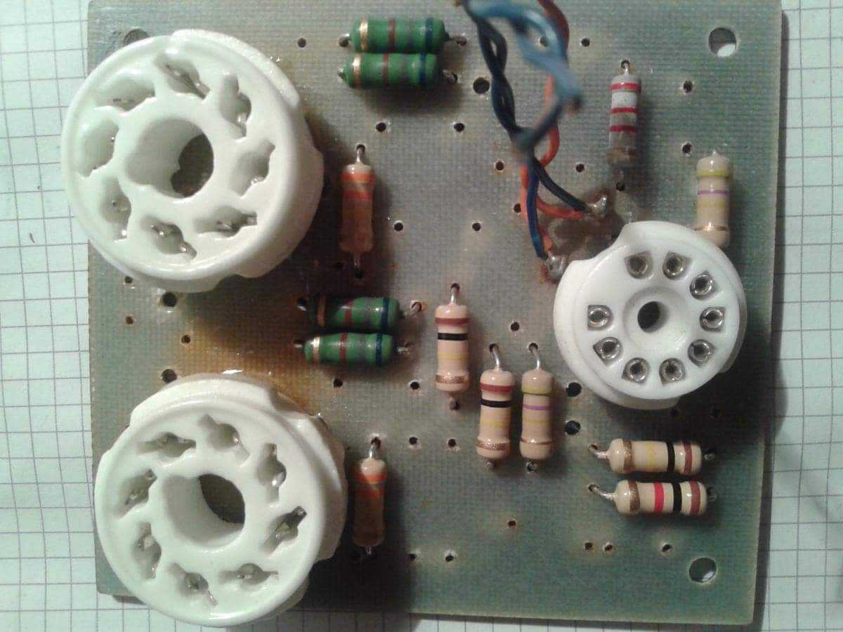

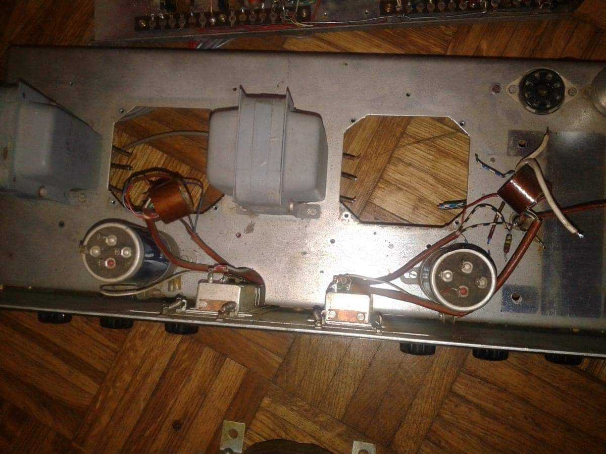

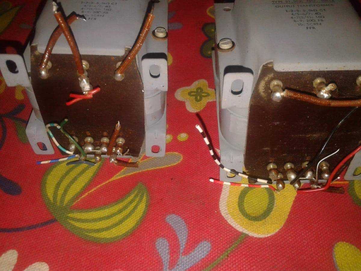

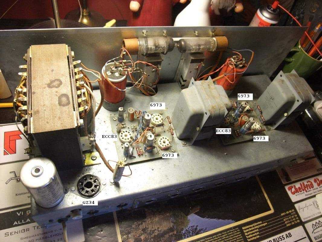

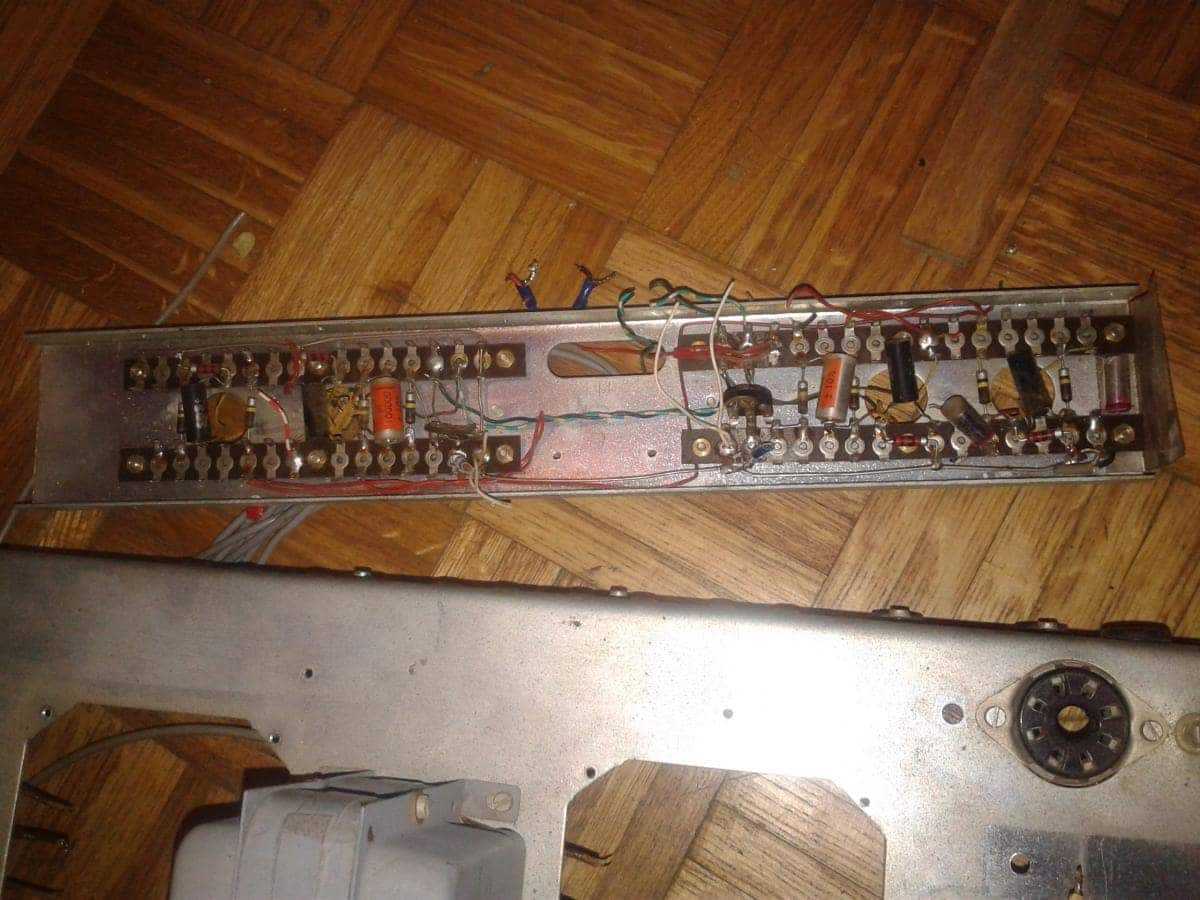

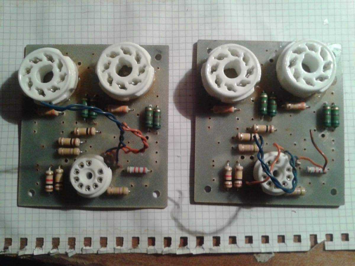

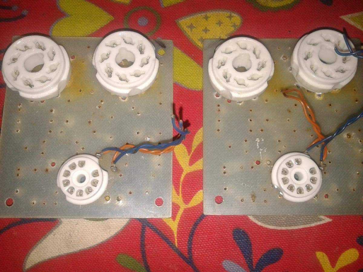

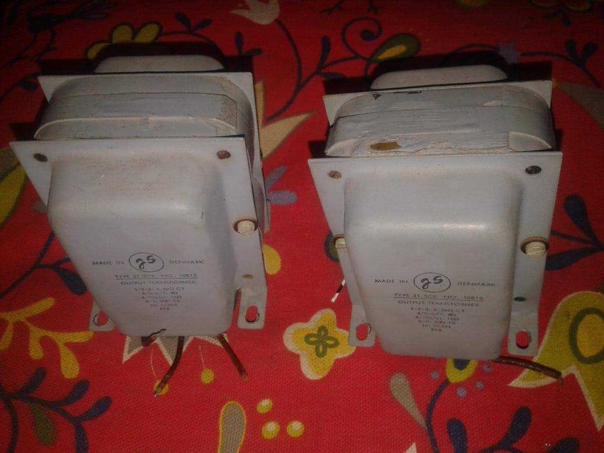

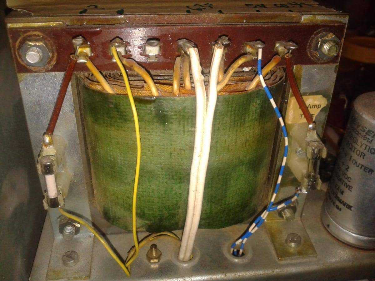

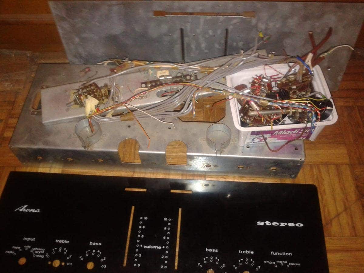

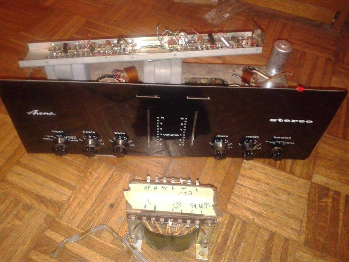

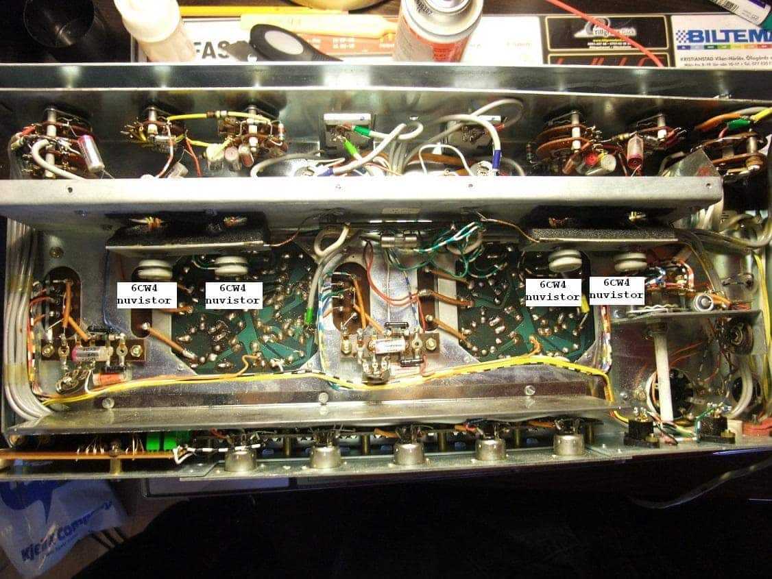

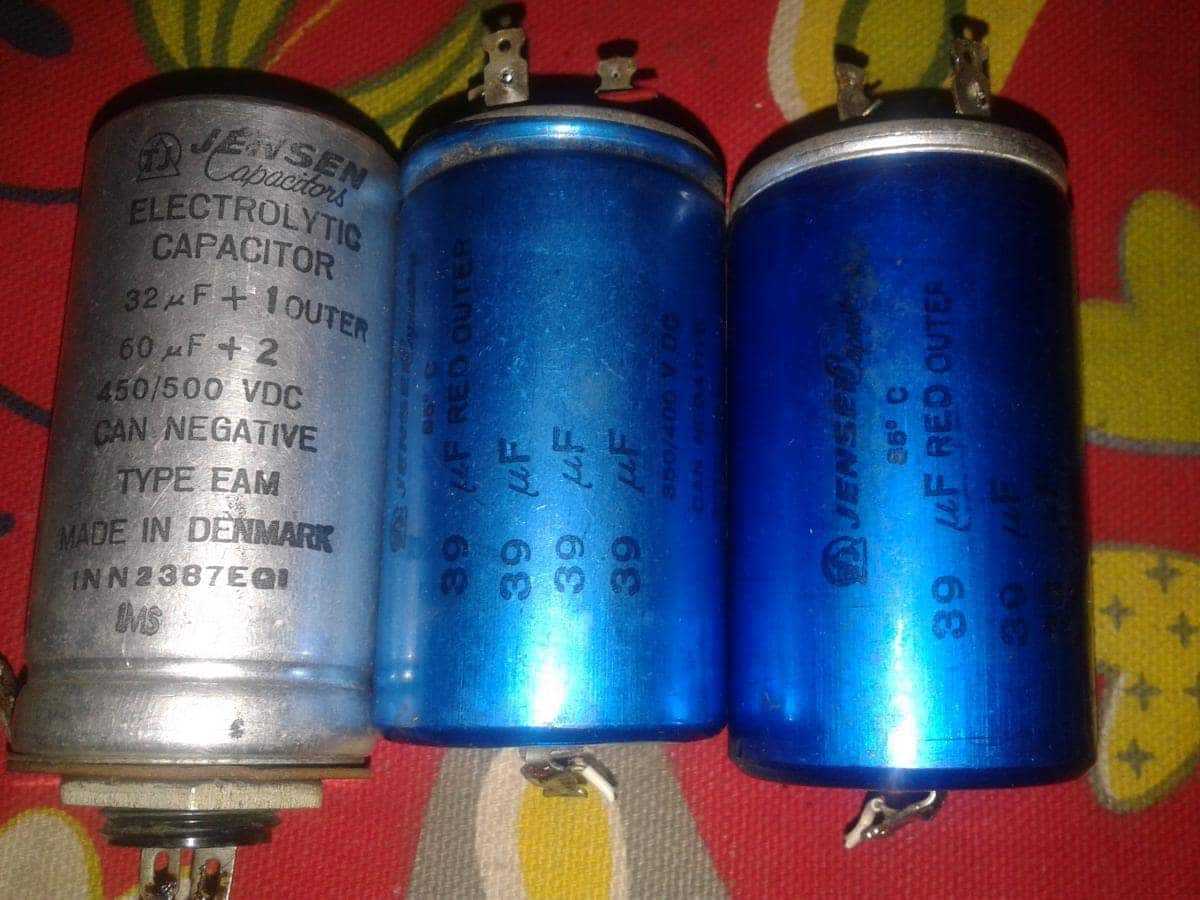

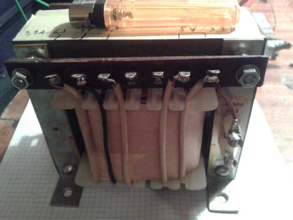

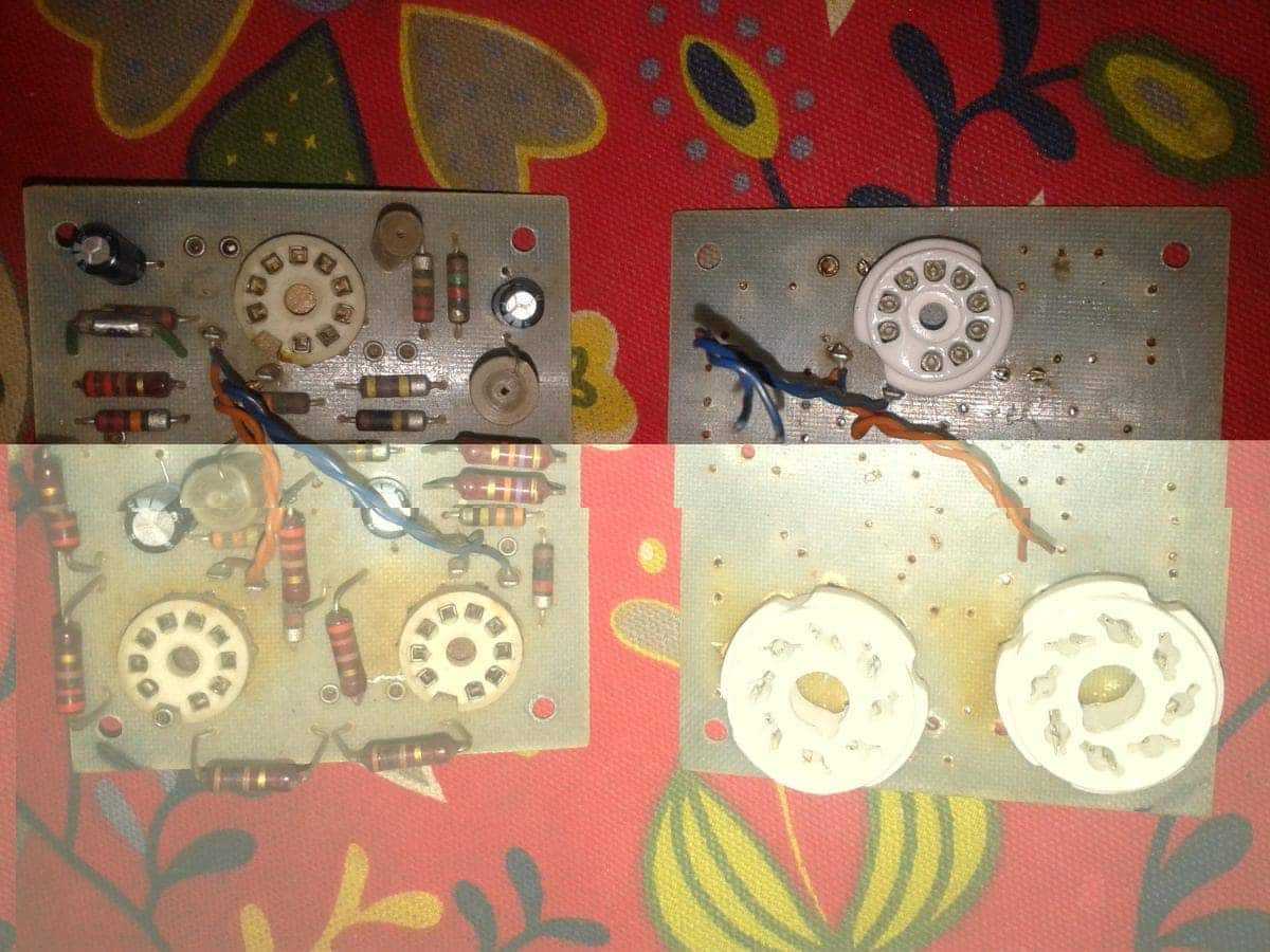

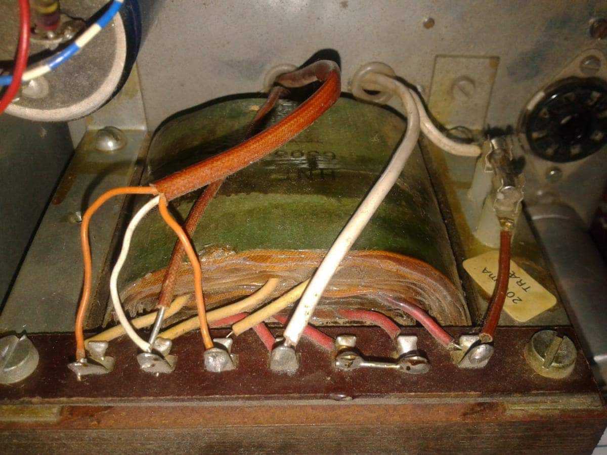

чика-Брка Napisano Oktobar 12, 2015 Share #1 Napisano Oktobar 12, 2015 posto se ceka na neke dzigerice, plastifikaciju i jos ponesto, reko da uradim nesto za sebe - raskupusam Arenu. ide rigorozna revizija. pojacalo je originalno zvucno bilo strava, a bice jos bolje. revizija - originalne izlazne 6973 zamenjene sa 6V6GT. ulaz/obrtac faze/boja tona ostavljena - ECC83 ali bice po drugacijoj semi. GZ34 ce najverovatnije biti zamenjena sa 5C3S (5U4G) zbog veceg voltage drop-a, jer izlazne lampe rade na granici da umru. jedino cu morati da coklu za 5C3S upustim u sasiju jer udara u drveni poklopac. fizicki je veca od GZ34. na slici 1 i 2 izgled dzigerica odozgo i odozdo u originalu. na slici 3,4 i 5 raskupusana sklopocija. na slici 6 izgled originalne plocice i revizije bez crevca. (noval izlazne cokle zamenjene sa oktal). nastavak veceras ili sutra. Okibokis je reagovao/la na ovo 1 Link to comment Podeli na ovim sajtovima More sharing options...

чика-Брка Napisano Oktobar 12, 2015 Autor Share #3 Napisano Oktobar 12, 2015 pa evo. sve raskupusano i rascerupano. uradio sam i drugu plocicu sa novim coklama. al je lepo kad su nove cokle. sijaju se. blistaju. sutra prekosutra ozicenje i sitna crevca i dzigerice. mrzi me da sad slikam, ali bice slika. cekam od Chiche GZ34. Link to comment Podeli na ovim sajtovima More sharing options...

чика-Брка Napisano Oktobar 12, 2015 Autor Share #5 Napisano Oktobar 12, 2015 vidi ovako. ta mala lampa (6V6 ili ruska 6P6S) je nepravedno zapostavljena medju audiofilima i samograditeljima. jeste mala, ali je zvucno strava. ko veruje, veruje. meni je omiljena. pogotovu sad, kad sam sit trioda, to jest SET-ova. u stvari imam 2 omiljene : 6V6 i 807 (bez W). ne kazem, imao sam i SET-ove, ali tetrode mi bolje zvuce. moze i lep preamp da se napravi sa njom (6V6) u triodnom spoju. vezano za Arenu PP - pogledaj samo cenu i nabavljivost 6973 i 6V6. a 6V6 je superiornija od 6973. imao sam dilemu oko izlaznih lampi kad sam resio da ih zamenim sa drugima. imao sam 2 solucije : 6V6 (6P6S) i 6P1P (veoma slicna 6V6 samo noval cokla). odlucio sam se ipak za 6V6, jer mi je omiljena a imam i pozamasnu kolicinu koju si video onomad. a i mrezni trafo je radjen za 6973 koja vuce 450mA na grejanju kao i 6V6. u principu konfiguracija je 2X ECC83, 4X 6V6 i GZ34. GZ34 mislim da zamenim sa 5C3S (5U4G) zbog voltage drop-a, samo ako uspem da coklu upustim oko 2cm u sasiju, jer udara u poklopac. mada, iako ne uspem, svakako cu staviti i Rp otpornike po 50 oma 11w na GZ34, jer ih fabrika nije stavila, tako da napon mozda bude o.k. za 6V6 svakako necu ici preko 285V na anodi i 270-275V na g2. Okibokis je reagovao/la na ovo 1 Link to comment Podeli na ovim sajtovima More sharing options...

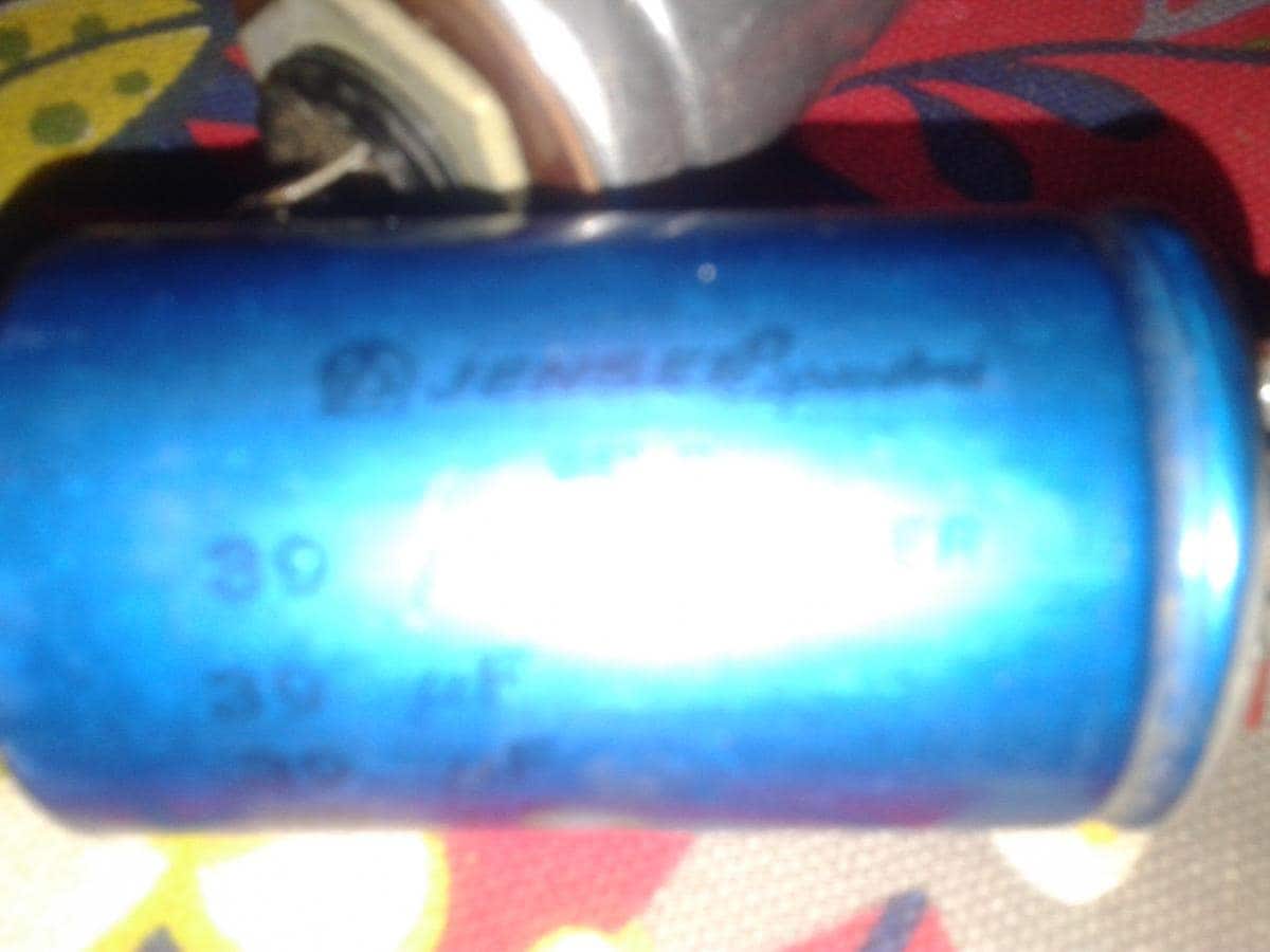

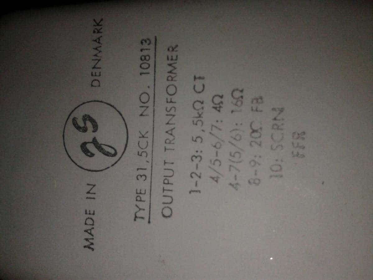

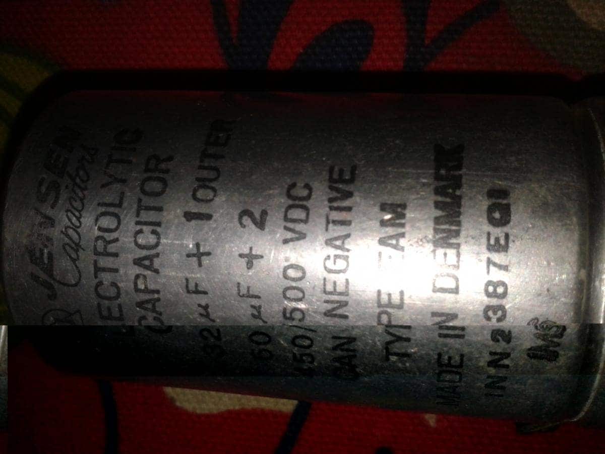

чика-Брка Napisano Oktobar 13, 2015 Autor Share #8 Napisano Oktobar 13, 2015 tonski trafoi 5,5K c.t. (11K) Jensen prvi kond 32+60uF 450/500V Jensen drugi kond 39+39+39+39uF 350/400V Jensen treci kond 39+39+39+39uF 350/400V Jensen. odlicno za pocetak. Link to comment Podeli na ovim sajtovima More sharing options...

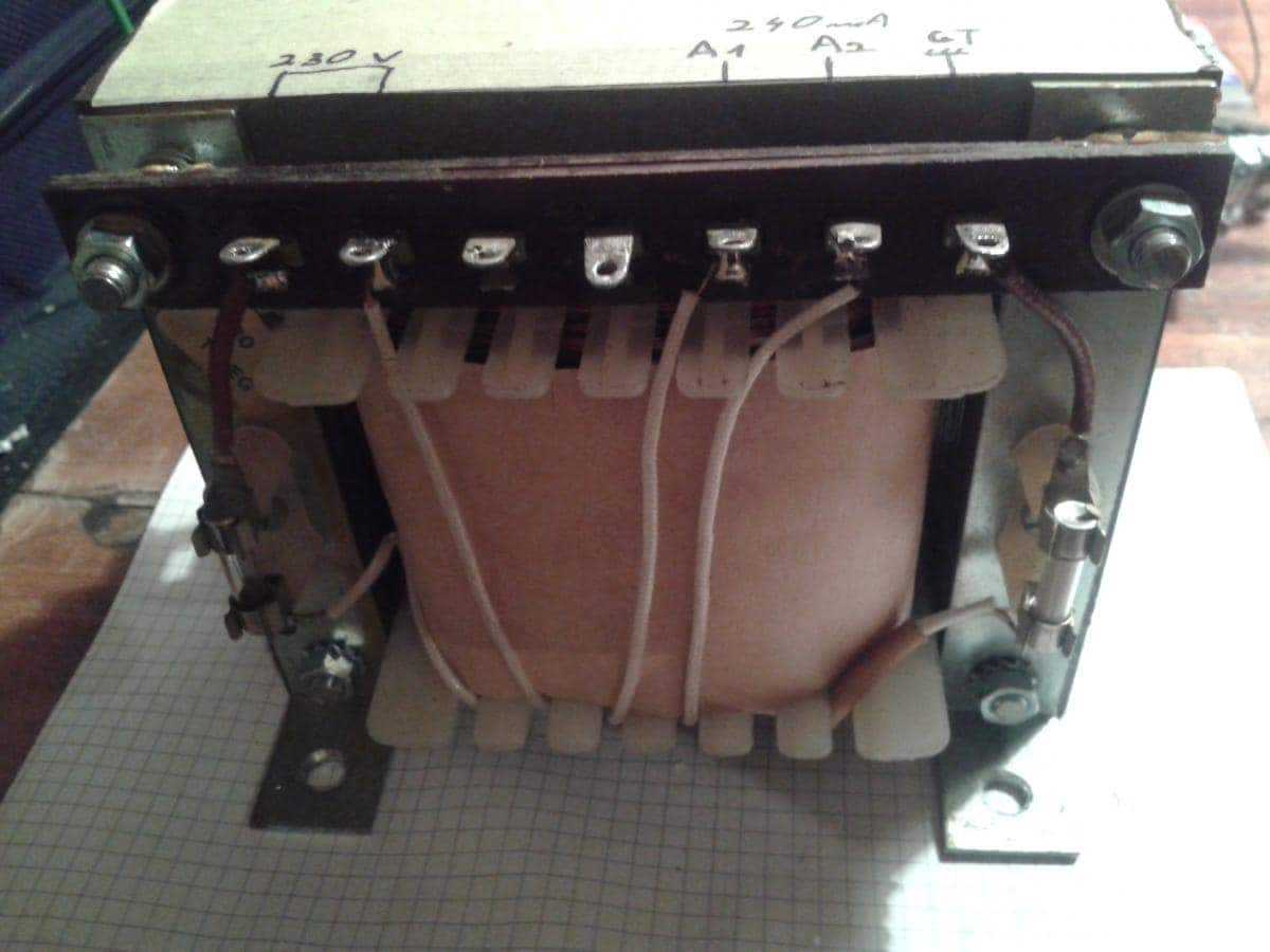

чика-Брка Napisano Novembar 13, 2015 Autor Share #10 Napisano Novembar 13, 2015 plocice zavrsene 90%. ostalo da nadjem odgovarajuci raster 0,1uF 6 komada i da zalemim 47uF i 100uF katodne. od 105 stepeni, naravno. mrezni trafo premotan na originalne vrednosti, ali na telu, ne na papiru kao fabricki. izgleda da je neko silovao pojacalo, pa je mrezni bio ostecen. video cam kod chicha-majstora da je zica u primaru gorela, kao i papir. trafo je pod opterecenjem davao nenormalne vrednosti napona i naravno, pojacalo je nesnosno brujalo. Link to comment Podeli na ovim sajtovima More sharing options...
