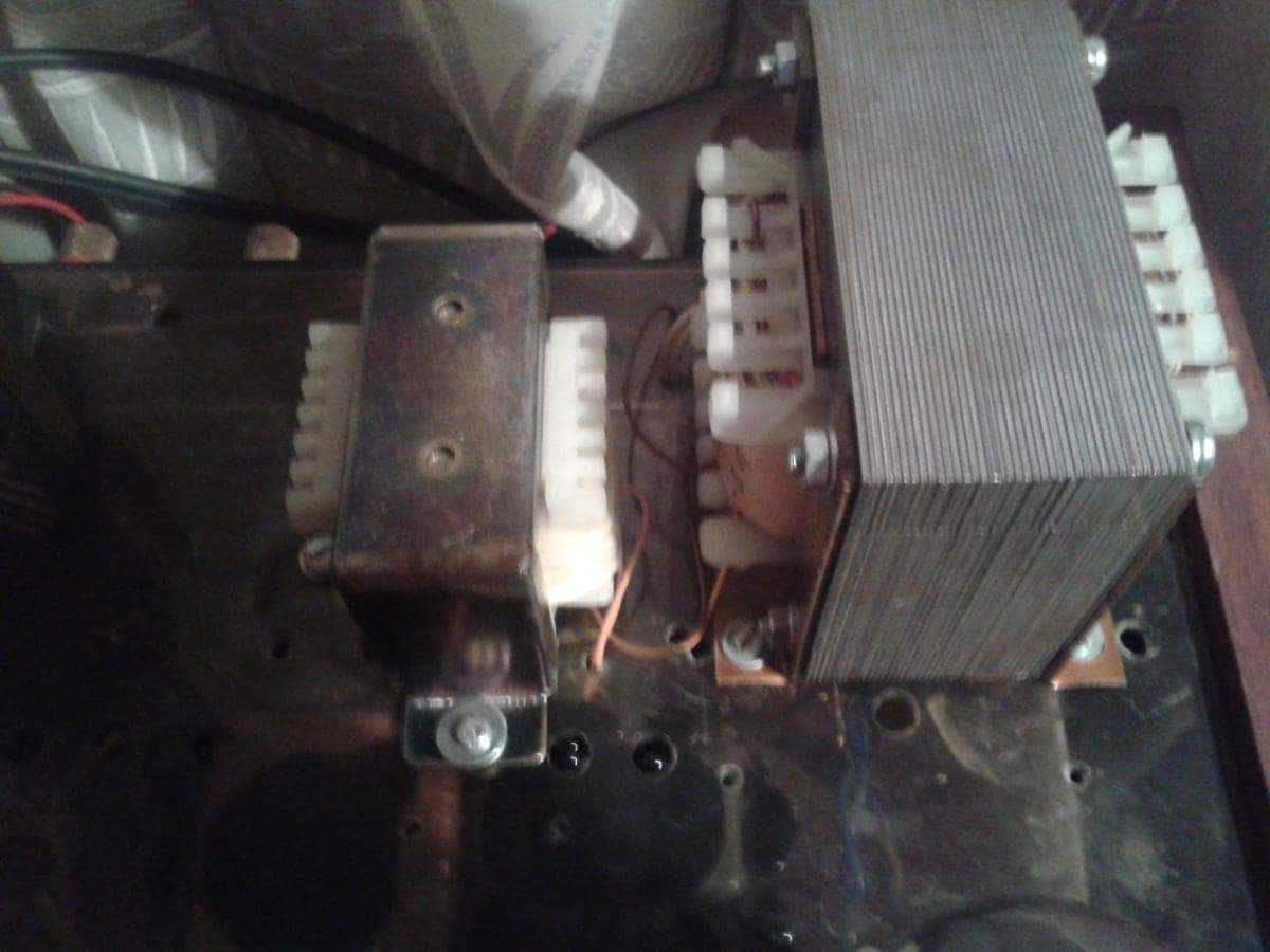

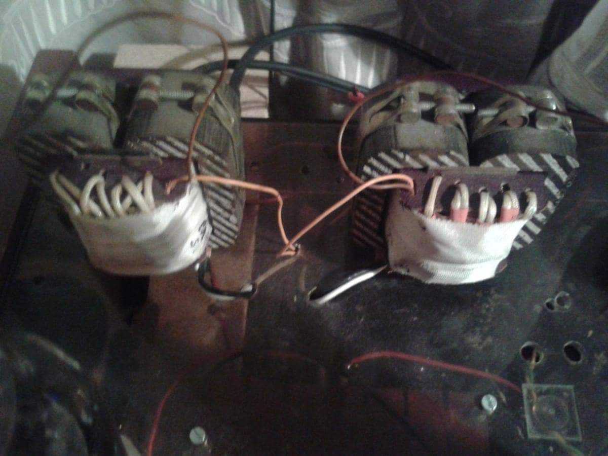

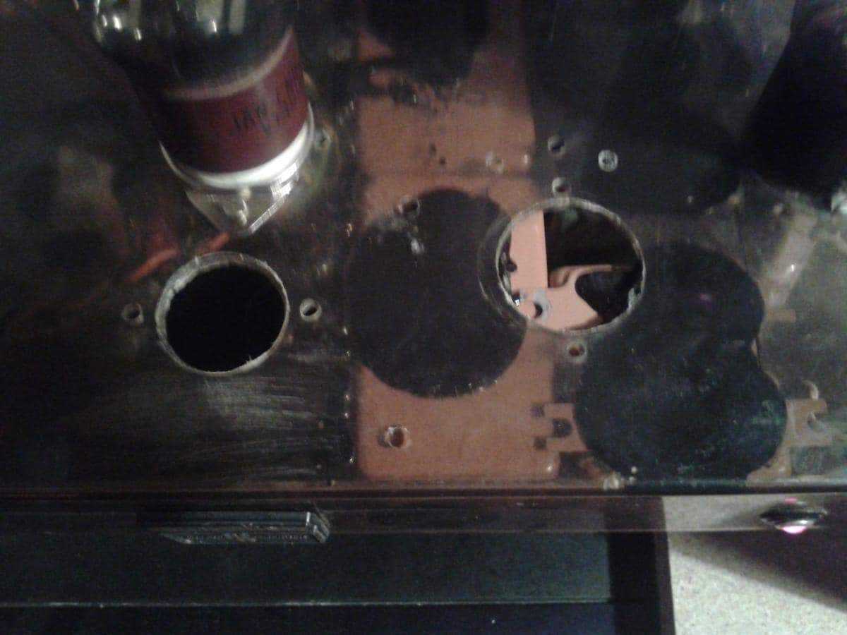

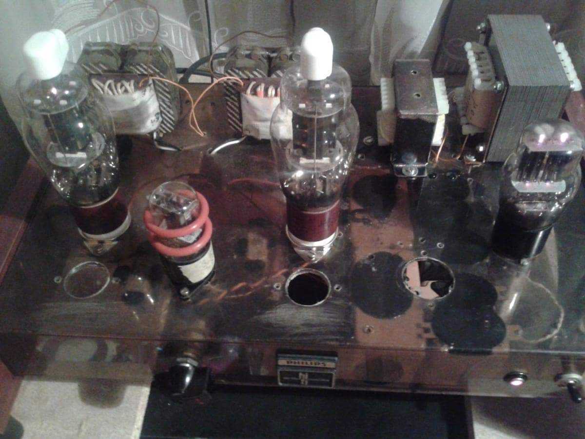

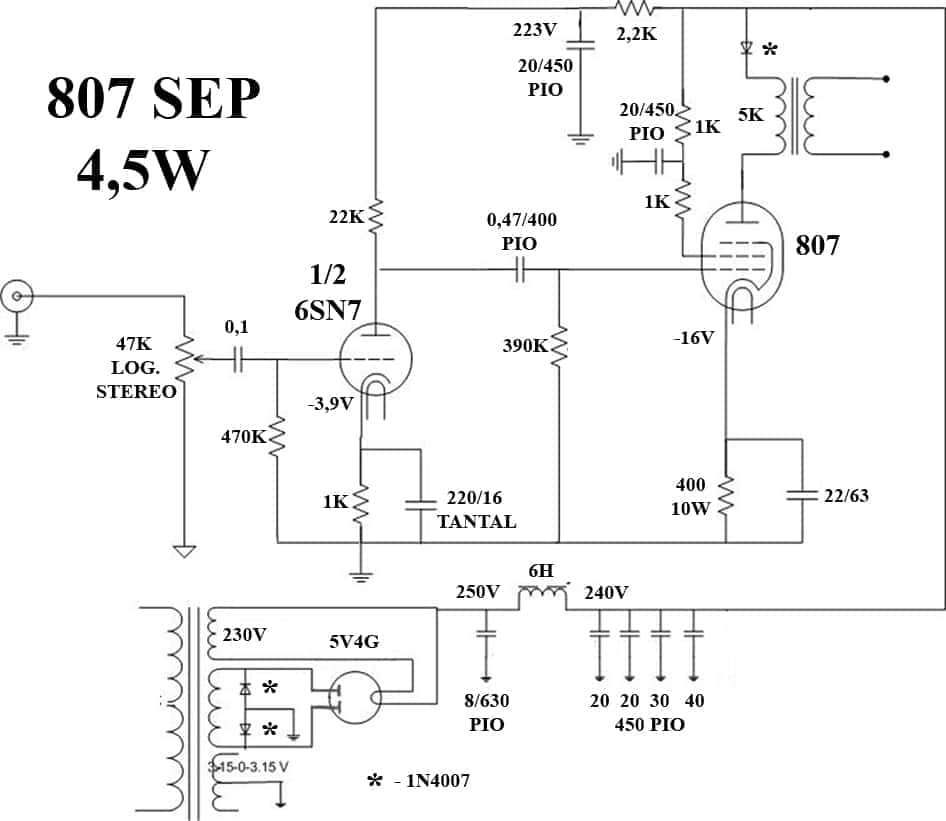

чика-Брка Napisano Septembar 14, 2015 Share #1 Napisano Septembar 14, 2015 u predahu izmedju 2 posla, resio da uradim reviziju pojacala. na eksperimentalnoj sasiji, za kucno i kolegijalno slusanje. prvobitno je bio 6V6 SEP, a 807 nikako ne moze biti gora, samo bolja. (bilo je 6V6 pa 807, pa opet 6V6 pa sad opet 807, mogu se igram - naponi su maltene isti, samo promenim podnozja i zalemim 2 anodne kapice - ha, i tonski trafoi su isti) revizija - ruski PIO u napajanju sa kojima sam opsednut. skupljani vec duze vremena i dosli na red. kao i novonamotani mrezni trafo i priguznica. zvuk - probao sam tiho, jer su sad sitni sati, tokom dana cu da odvrnem 2,3 a mozda i 4W. evo i seme, nije neka, ali se vidi sta i kako. nastavak sledi. Link to comment Podeli na ovim sajtovima More sharing options...
