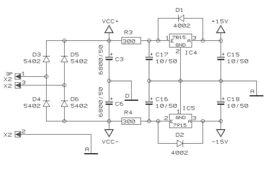

papa d.j. Napisano Maj 9, 2015 #6 Napisano Maj 9, 2015 Fender u celoj Frontman seriji ne stavlja cak ni stabilizatore za obaranje napona za opampove, samo redne otpornike vrednosti od 200 do 330 ohm/ 5Watt i posle njih zenerke od 16 Volti. Skini na netu sheme za Frontman 65R i Frontman 212R pa vidi kako je to izvedeno. Svakako je bolje resenje da prvo 5 watt-nim otpornicima skines napon, pa onda stavis 7815/7915. Vrednost otpornika odredi eksperimentom, pocni sa vrednoscu od oko 200 oma i gledaj da ti razlika izmedju ulaznog napona na stabilizatoru i izlaznog stabilisanog napona ne bude veca od nekoliko Volti (5 na primer)
papa d.j. Napisano Maj 9, 2015 #7 Napisano Maj 9, 2015 Evo ovako je to uradjeno u Behringer monitorima:
