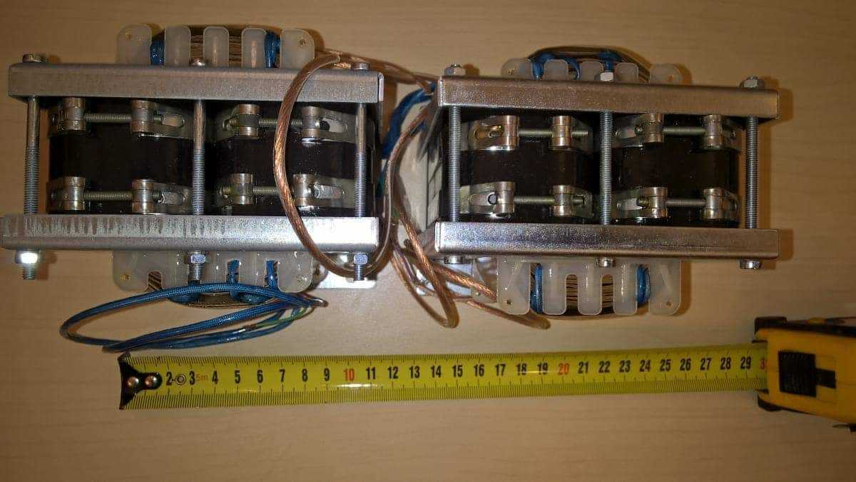

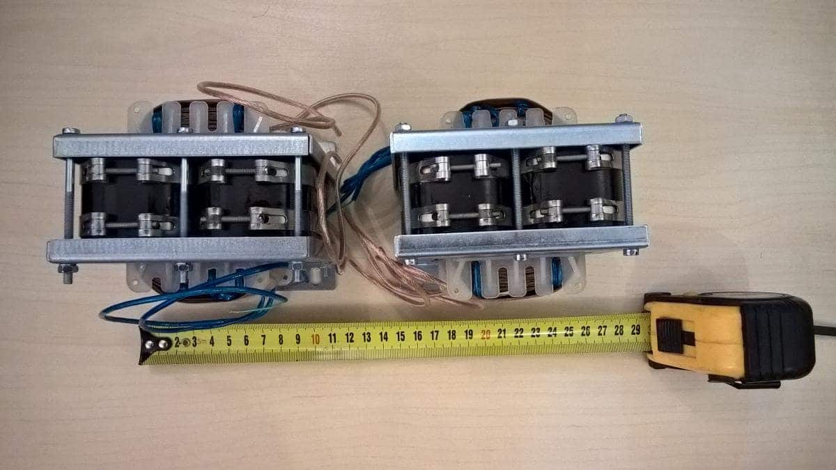

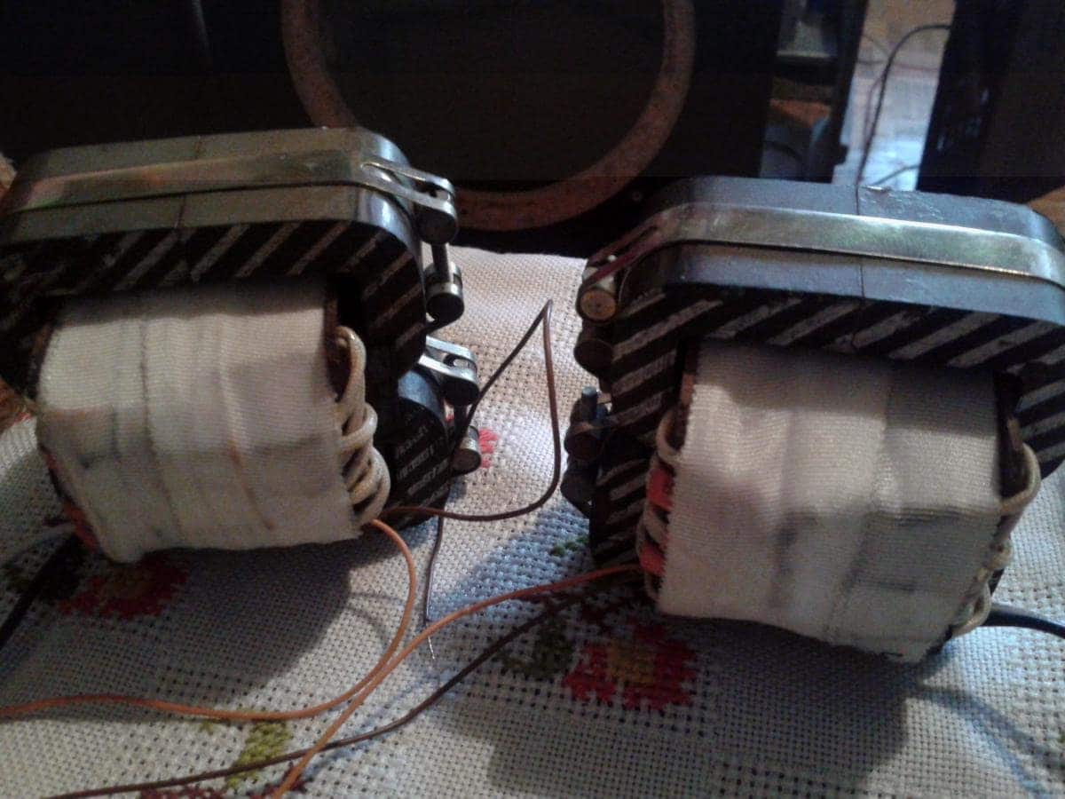

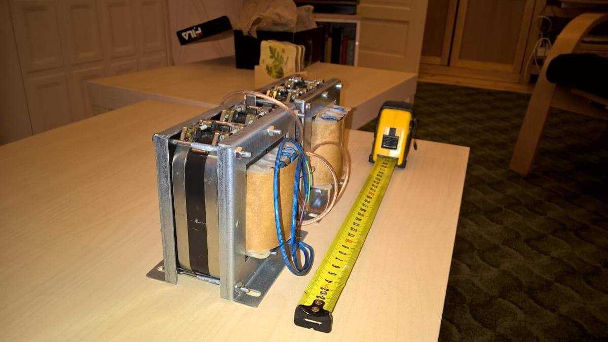

Travojčić namotan ovako ko na slici, svira lepo malo je slabiji u odzivu u visokim od jednog a u basu od drugog trafoa koje već imam tako da sam zadovoljan, nisam lakirao to mi krivo sad, cenim da bi još bolje radio ali nisam smeo. Taman kad legnu dva ista na generator bruma biće i zvučna slika bolja.

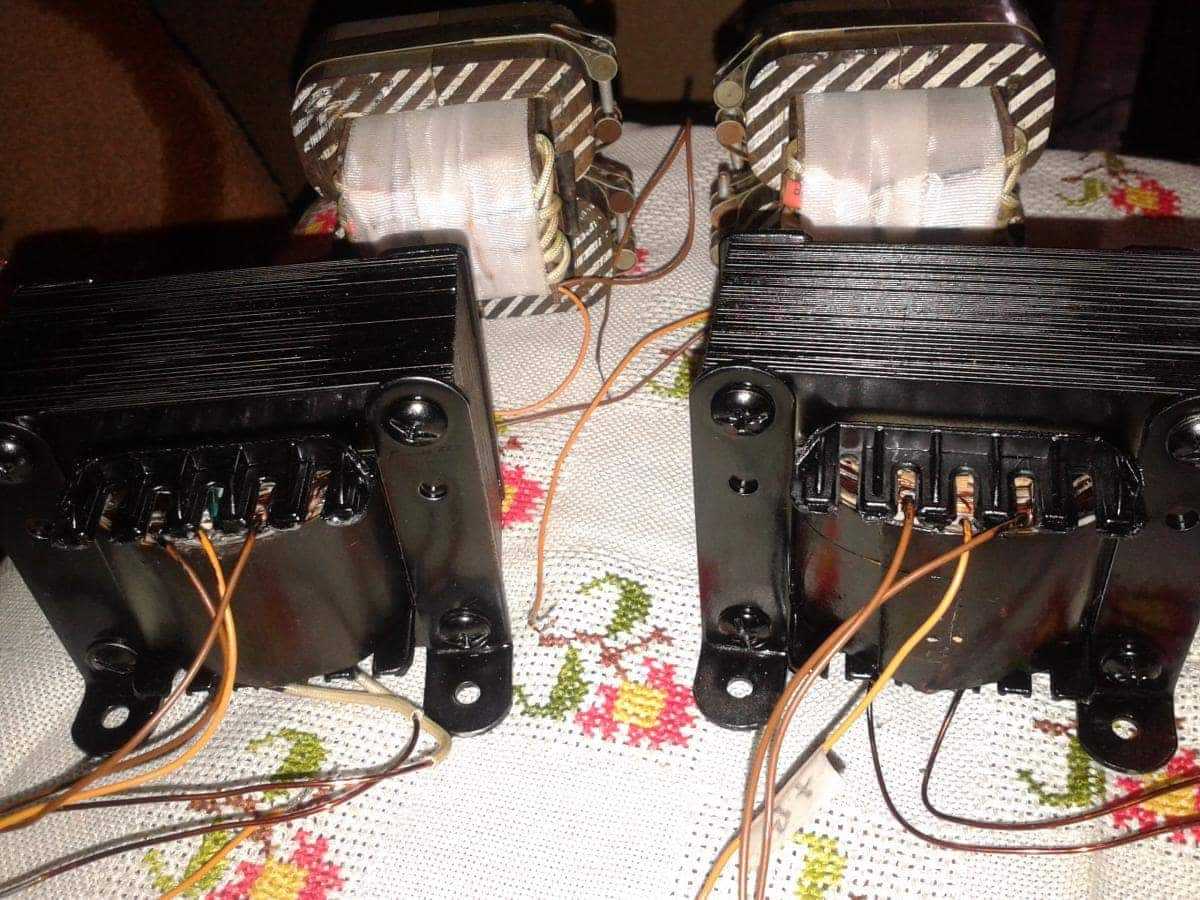

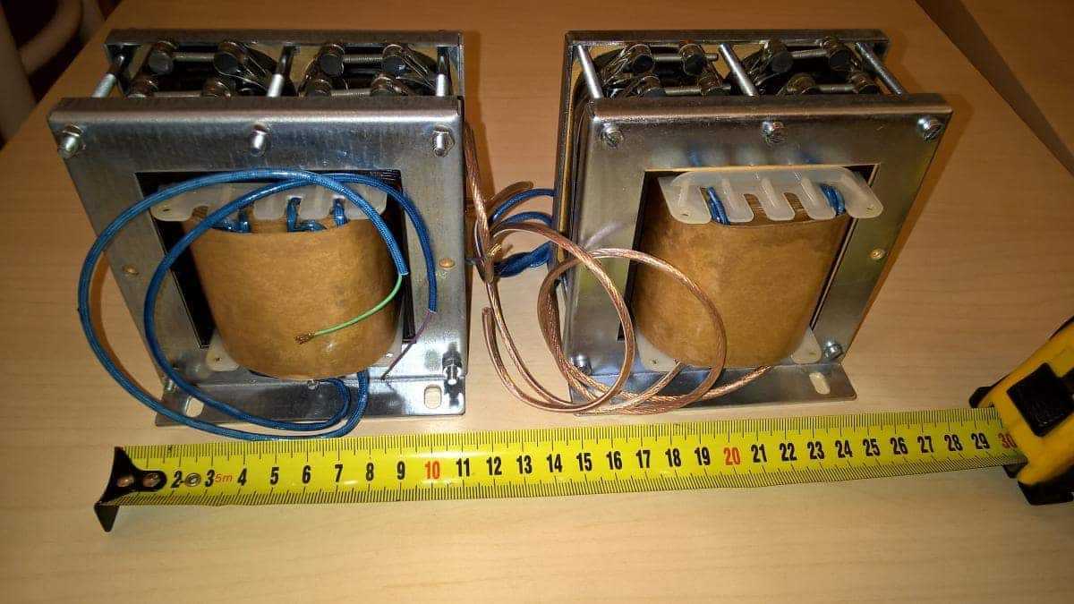

bio juce do majstora, uradio mi 2 para trafoa :
1. za SE - 6K/8 oma na S
2. za PP - 8K Raa/8 oma na E
razlog - SE ce putovati u novi dom, pa mi trebaju novi tonski, a PP mi treba jer hocu da uradim
sebi PP pojacalo manjih dimenzija, jer moja Arena 212 je prevelika. verovatno ce i ona ici u
novi dom.

Danas bi trebalo da završim i drugi tafojčić, stalno me prekidaju i onda kad nastavim žica neće kako ja hoću pa batalim :145fs63704:

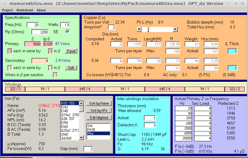

Bata bane :respect:  hvala al kasno je namotao sam trafoe već sviraju. Sad bar znam ko je voljan da pravi račun pa eto posla jer je u planu jedan malo veći SE.
Ja sam računao za Ea=280V mada je malo manje, Idc= 35mA Rp=2k2 da primar bude 5k, S=5,16 ima simulacija u prethodnim postovima pa pogledaj da vidimo koliko sam izmašio.
