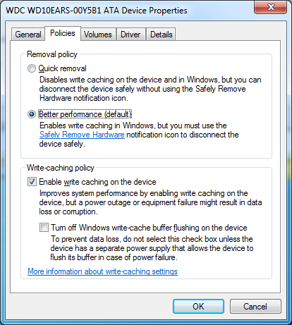

...sam se banovo Napisano Mart 29, 2015 #22 Napisano Mart 29, 2015 Сад сам се подсетио давних играрија у DOSу, прављења системских дискета, бутабилних, mscdex, fdisk /mbr, едитовање config.sys, autoexec.bat....тотални PC Vintage Цела наука док дођеш до куцања setup.exe да би покренуо инсталацију Виндоуса 95. А немаш нет па да скинеш потребне фајлове...ух.... Елем, добро је, разумели смо се одмах, управо за то служи команда Eject у Win7/8/10 и Safely Remove Hardware у Win XP. А постоје и варијације на тему: remove.png Zbog svega toga se i ide u provereni servis računara i to se sve sredi vrlo brzo... usb možeš slobodno da vadiš i štekaš ništa nećeš oštetiti ako nisi išao na opciju Safeta rimuv hardver no ako se bolje osećaš onda klikći. P.S: na Amiga računare možeš mećat i skidati hardove na živo (dok je računar uključen) a i ne postoji opcija šat daun samo pritisneš POWER taster na kućištu i to je to... eh nije samo hajfi nekad bio izvrstan...
