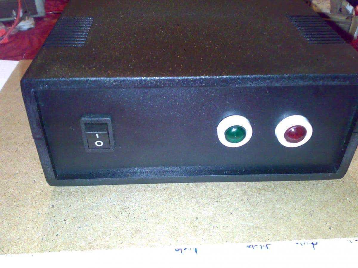

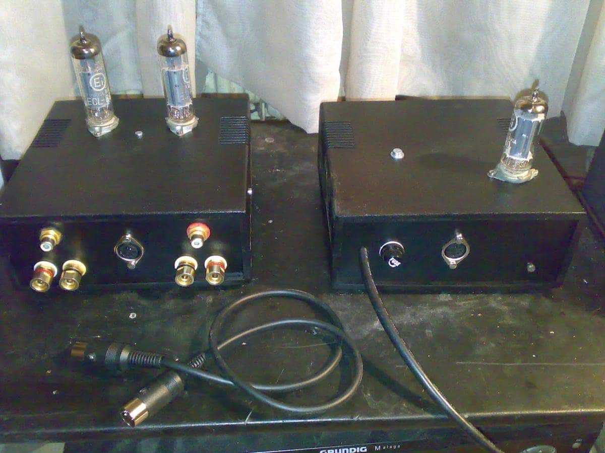

ovih dana palo prebiranje po furda-riznici :inlove:
sto da vidim sta ima :), sto da zena vidi jel ima nesto za djubre :(
i pade ideja da se nesto pametno iskoristi i uradi.

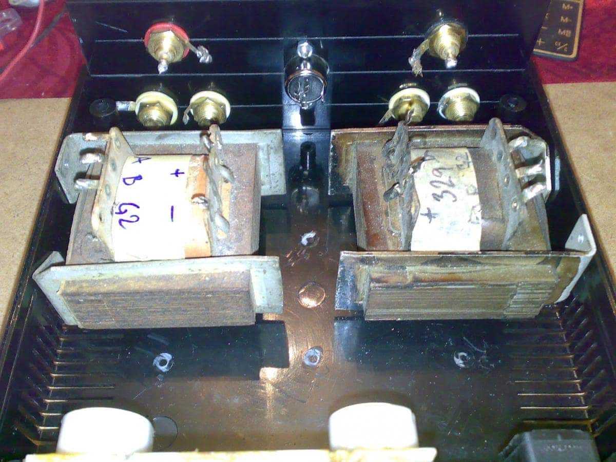

pronadjoh davno rashodovano gramofonsko pojacalo, da li bese
ili ne bese Dual, bem li ga. izlazni trafoi kaput, cekace u red za premotavanje.
koristicu Ei Nis-ke izlazne od 6K primar. taman.
ECL 86 pronadjene ganc nove.

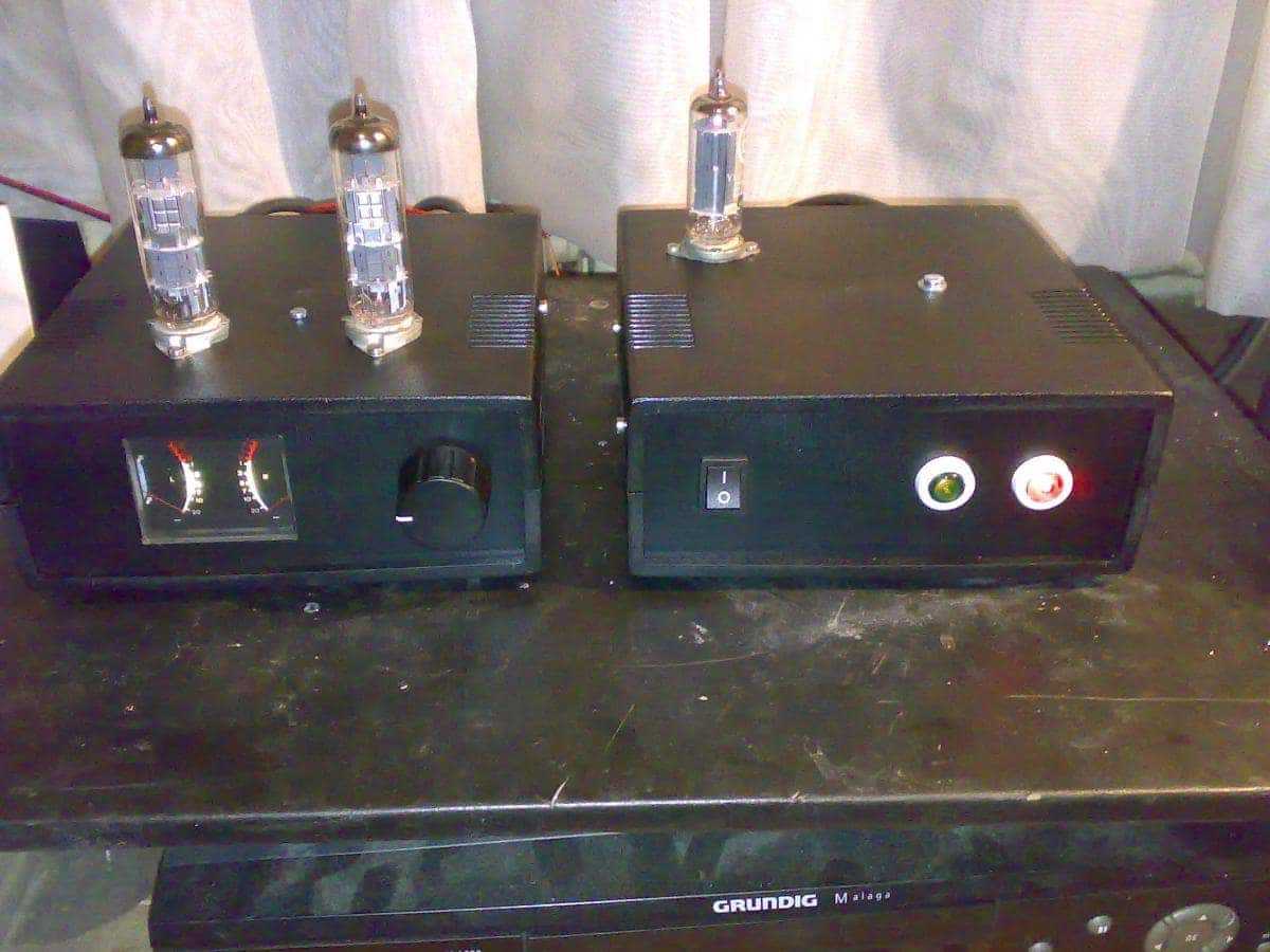

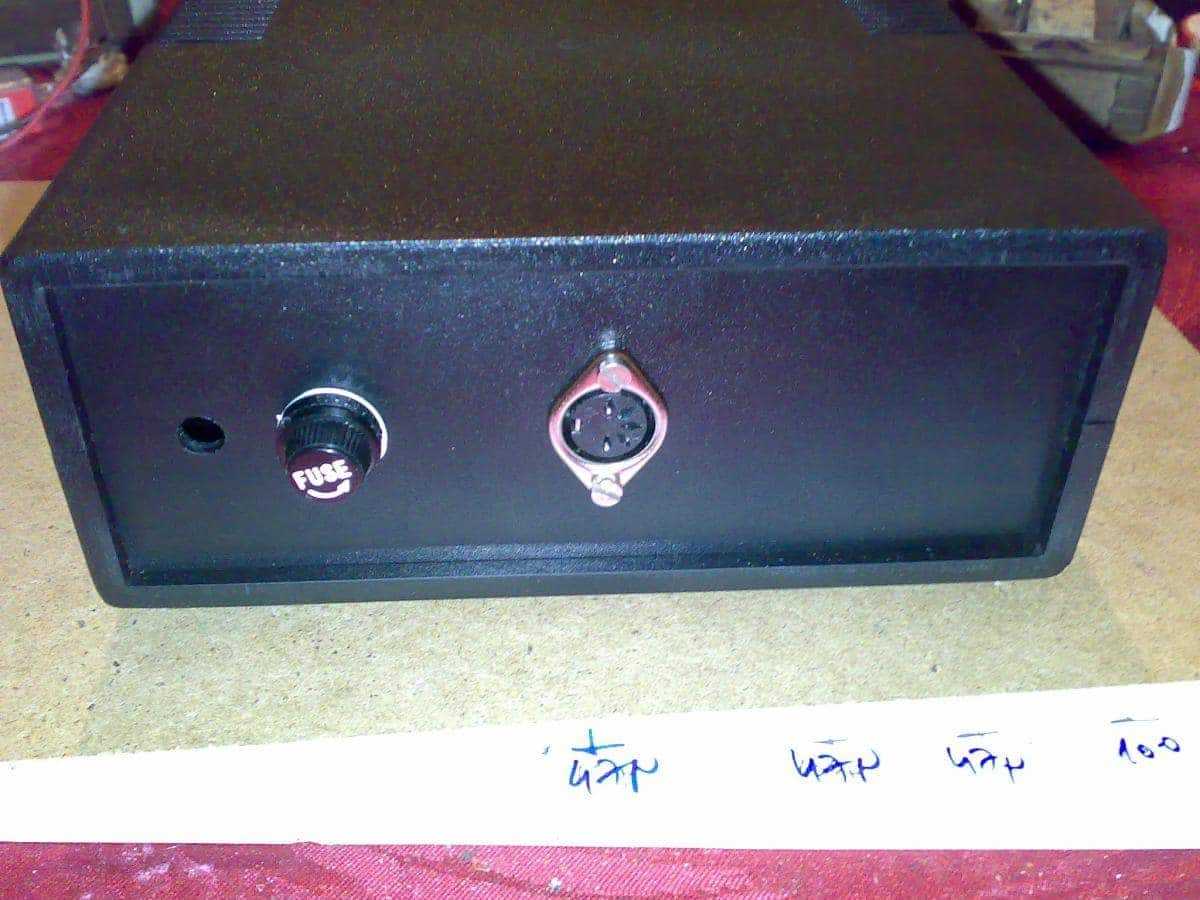

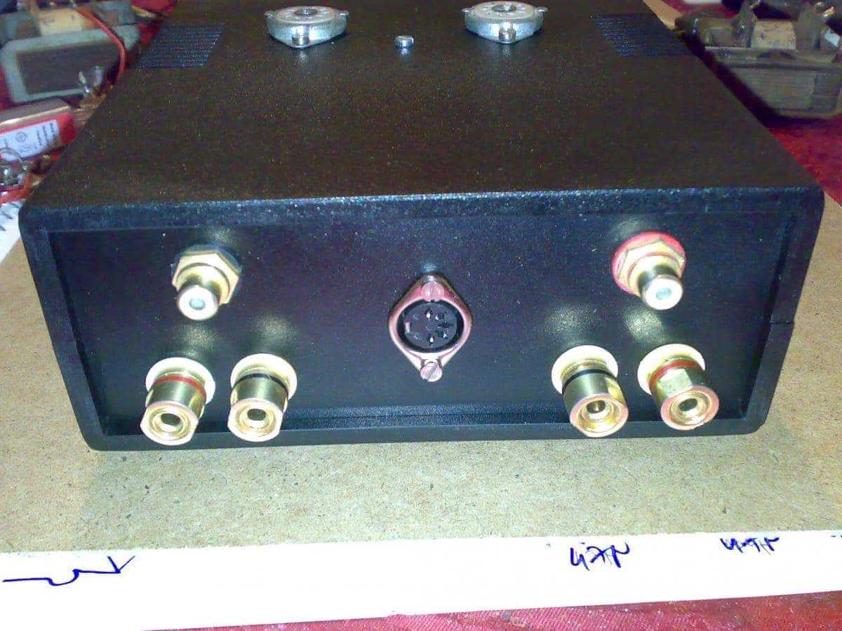

tu se nasle i pvc kutijice 16 x 16 x 85 kupljene skoro u MP-u za neke
phono sekcije koje nikad nisu uradjene. bice u jednoj pojacalo, a u
drugoj napajanje. konekcija petopolci + sirmovan 4-zilni kabl, duzine oko 1m.
nasli se i neki vu metri bem li od cega.
tek je prva faza, ovih dana imam problema sa oketima (ne EM84 vec mojima)
tako da radim polako, sto bi rekao panonski govnar : take it easy and very slowly.
evo slika takozvanog projekta Mali zmaj.
:drink:

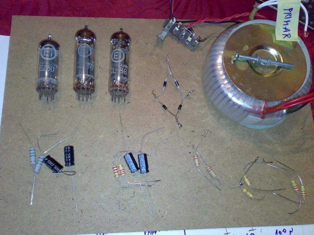

nastavak sledi. sutra popodne svecano pustanje u pogon, posle jutrasnjeg testa na
parcetu lesonita. sve rashodovano i spremno za novo ruho.
:drink:

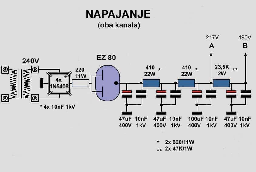

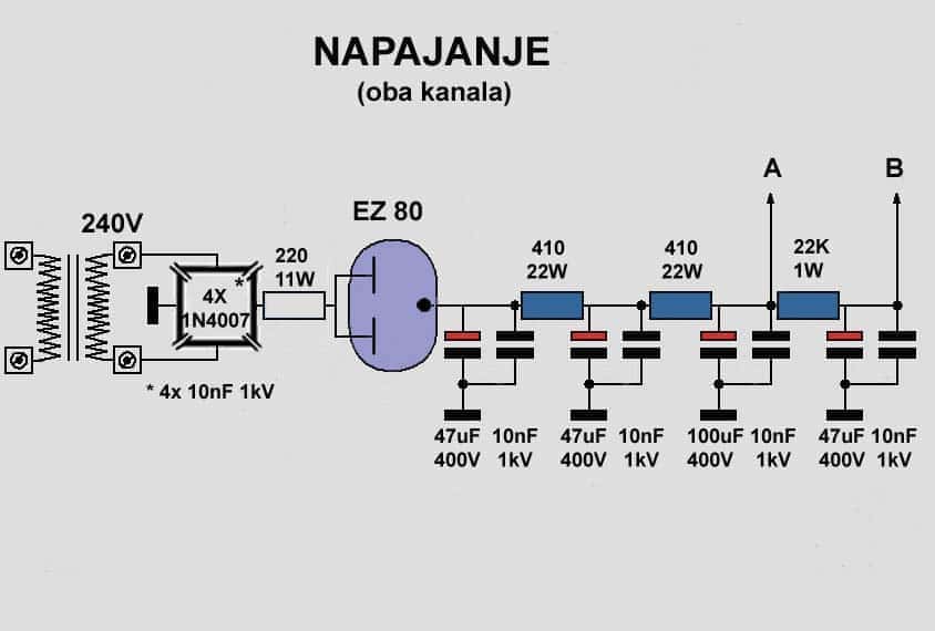

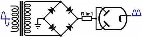

Sax, zašto u napajanju i diode i EZ80? Kako ćeš priključiti VU metre?
Lepo što si vredan na više frontova. Treba da se ugledamo na tebe :oke:

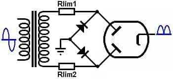

zasto koristim i grec i ispravljacicu - da bi anodni napon kasnije i polako dosao na
lampe, da se lampe ne bi ubijale.
posto trafo nema srednji izvod, postoje dve opcije :
dve diode i ispravljacica ili grec pa ispravljacica.
konkretno radio sam i jedan i drugi, preferiram drugi nacin.
http://www.valvewizard.co.uk/bridge.html
a vu metar, videcu da li ce biti ulazni ili izlazni.
:drink:

Haj saks! Odavno nisam bio na sr diy.  Korištenje ispravljačice u statičkom režimu za odloženo napajanje ja koristim dugi niz godina za razne gradnje i to ima ndupli benefit. Ei ECL86 u nekom ampu koji sam odavno pravio godinama već  radi na punih 9w disipacije bez pada emisije. Imam jedni malu opasku. Kineske 1N4007 u grecu (a sve su sada kineske) na torusu su malo riskantne. Povuku u startu veliku struju. Ili ih osiguraj ili stavi 1N5408. Pozdrav!

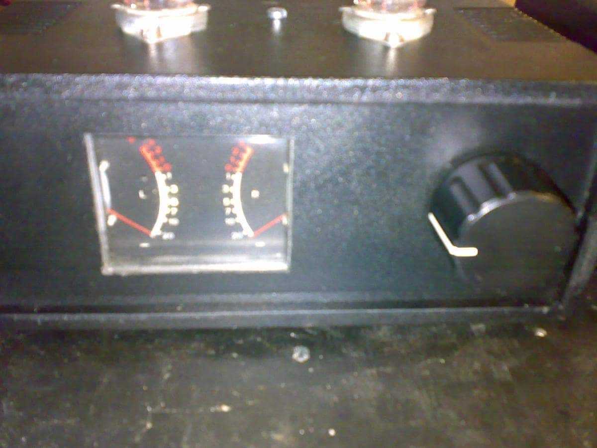

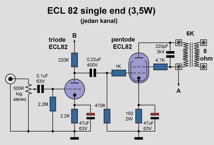

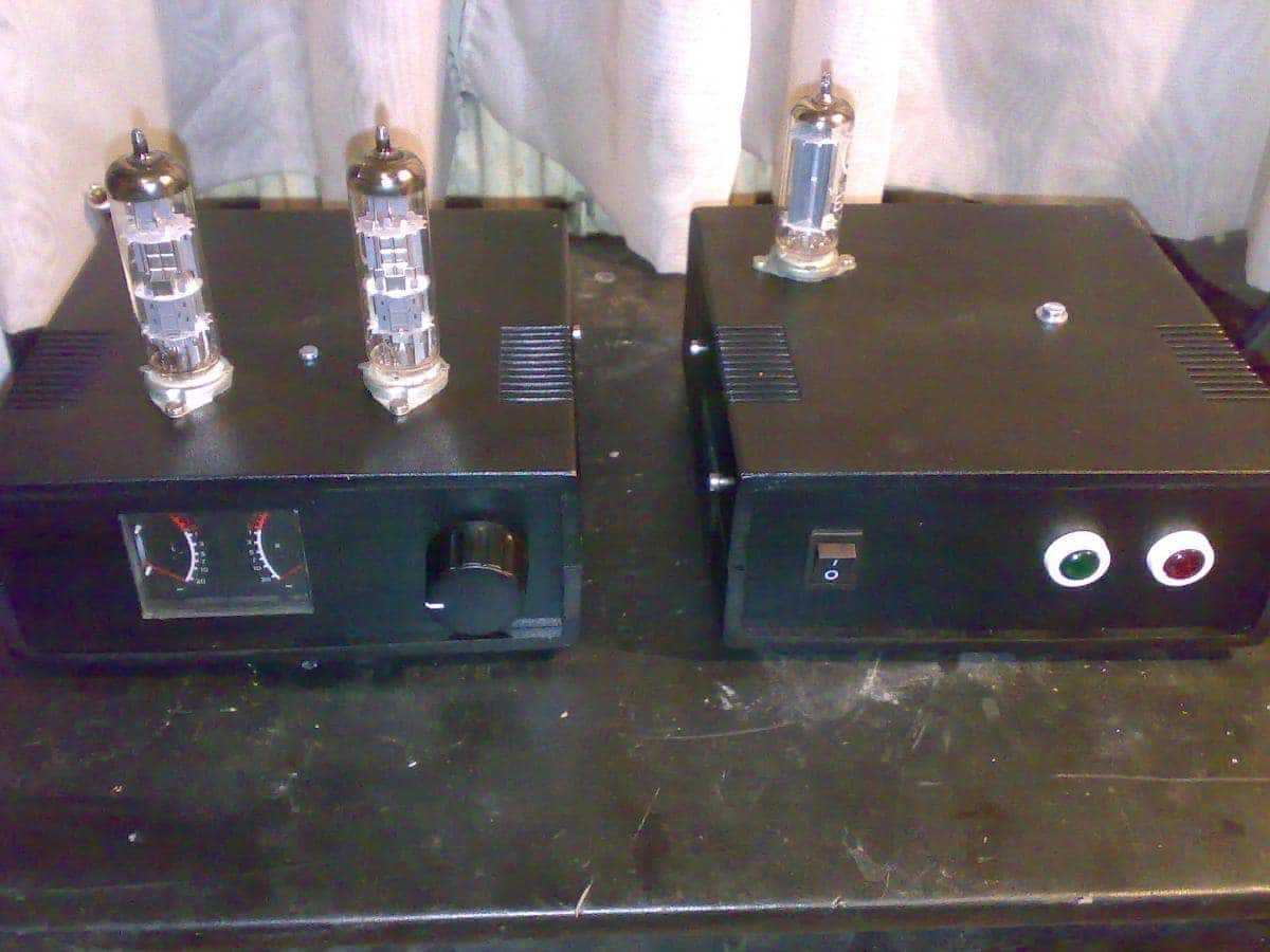

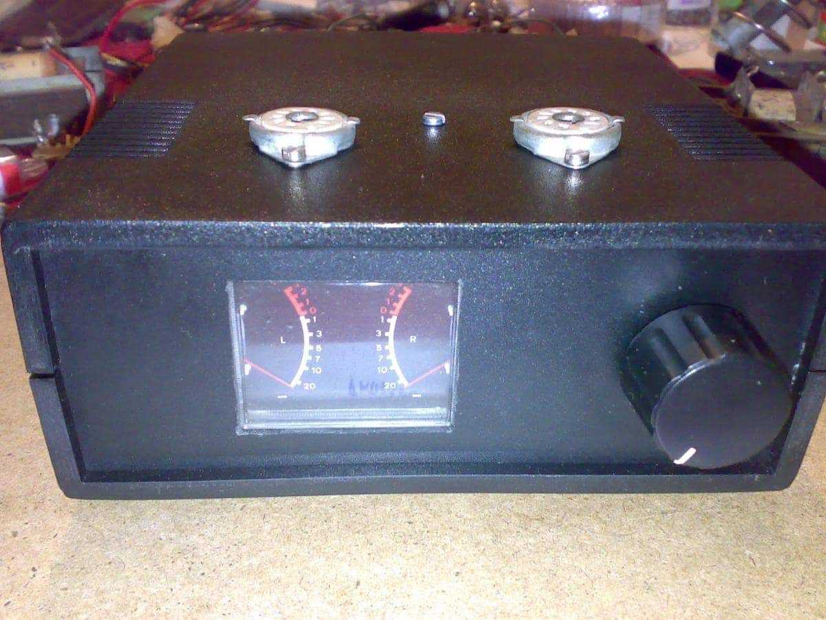

evo minimalno modifikovane seme i slika gotovog sokocala.
sokocalo bas fino sviri.
nisam nagazio lampe do maksimuma, ipak sokocalo nije za razglas.
oko 3w je vise nego dovoljno za normalno kucno slusanje, sobzirom da imam
efikasne i ekstremno lako pokretljive zvucnike.
vu metre sam povezao na izlaz, mada moram da probam i na ulaz.
