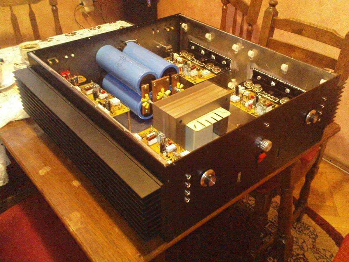

remam Napisano Decembar 30, 2014 #1 Napisano Decembar 30, 2014 Otvaram ovu temu za sve koji iole poznaju ovo pojacalo i koji su ga gradili da podele svoj misljenje i pomoc oko ovog sto mene muci na njemu.. Naime o cemu se radi....Ja sam pre nekih 4-5 god. uradio ovakva 4 modula (malo po malo sam ga sklapao,nisam ni zurio),napravio kutiju ubacio trafo,ispravljac filtere i sve ostale elemente,na prednju plocu sam ugradio preklopnik kako bi mogao da biram broj izlaznih modula koji su u funkciji,uradio sam i invertor faze na ulazu,tako da mogu da ih koristim i u mostu po potrebi,a dodao sam i jednu malu zanimljivu stvarcicu,VU metar za duplim "magicnim" okom" EMM803.. Sto se tice pojacala,to sasvim solidno radi,ali jedna,odnosno dve stvari kod njega imaju problem. Naime,struju sam podesio na nekih 100mA po paru,kako je i navedeno,ali prilikom probe na vestackom opterecenju od 4oma na 3/4 pune snage izlazni tranzistori se pocinju isuvise mnogo grejati,tako da L profil ne moze da prenese temperaturu na hladnjak sto se na jednom modulu manifestovalo pregorevanjem tranzistora i okolnih elemenata (doduse mojom nepaznjom) Kako je moguce da L profil ostane bukvalno hladan,a da ne primi toplotu sa tranzistora,koristio sam liskun,pastu,pritegao dobro safove,ali problem je i dalje tu. Najgore od svega je sto u takvom stanju radi veoma malo vremena (prvi put nisam obratio paznju i stradali su tranzistori),a sada kada sam sve to sredio ne pokusavam da ga ostavim vise od 2-3min,neprestano kontrolisuci temperaturu kucista MJ i L profila.. Pricao sam o ovome sa Borom iz Cacka i on mi je skrenuo paznju da ispravim krakove na profilu,jer je meni duzi krak bio na tranzistorskoj strani (u tom momentu sam takav jedini i imao) pa sam to promenio,ali problem je i dalje prisutan. On mi je takodje skrenuo paznju na samooscilovanje,jer imam i problem oko toga,bez signala,kada pot.predju polovinu EMM 803 pocinju da reaguju,ali bez signala. E sad nasao sam i tu sta je problem,na ulaznom invertoru postoje na oba kanala dva blok kondezatora od 15nF prema masi i primetio sam da mikseta preko koje vezem izvor signala proosciluje upravo zbog ta dva bloka (kada sam joj opteretio izlaz sa kondezatorom slicnih vrednosti ona ukljuci vu metre,ali nejednako). Kondezatore cu izbaciti,tu su samo kao filter i nisu kriticni,ali da li je to moguci uzrok sto se moduli greju,izlazni tranzistori (mislim svi moduli koje sam pojedinacno kontrolisao se isto ponasaju).. Da li ima ko kakvu ideju oko ovoga,slika je od pojacala,ali od pre,jos nije bio dovrsen... Pojacalo PA300.pdf

Zen Mod Napisano Decembar 30, 2014 #4 Napisano Decembar 30, 2014 bolje slike koja debljina liskuna , koja debljina L profila , koji je to materijal izmedju L profila i hladnjaka te da li tu postoji pasta izmedju
guja011 Napisano Decembar 30, 2014 #5 Napisano Decembar 30, 2014 ma 2 fosne ko podmetač i pojačalo uspravno pa su rebarca u najboljem redu. uzgred autori pdfa su nadobudni dripci kojima se omaklo na slikama i šemama ELEKTOR ELECTRONICS NOVEMBER 1995 npr http://monitor.espec.ws/files/pa300_power_amlifier_146.pdf
guja011 Napisano Decembar 30, 2014 #6 Napisano Decembar 30, 2014 zaboravih, tvoji L profili sede na bočnim stranicama a onda bočne stranice prenose toplotu na hladnjak sa spoljne strane..
Дане Napisano Decembar 30, 2014 #7 Napisano Decembar 30, 2014 Јесу Л-профили исто алуминијумски? Изгледају као фарбани... guja011 je reagovao/la na ovo 1
remam Napisano Decembar 30, 2014 Autor #8 Napisano Decembar 30, 2014 Slikacu dodatne slike ovih dana. Liskun je nov,za TO3 kuciste i tanak je poprilicno (providan,nisam merio debljinu) Sto se tice L profila,uzeo sam aluminijumski profil ( debljina mesa je 5mm) Izmedju L profila i hladnjaka je samo takodje silikonska pasta (L profil dolazi sa ravne strane na sredinu),mada to i nije problem,mislim treba L profil da prati promenu temperature tranzistora,pa ce on to preneti na hladnjake,jer problem je kao sto kazem upravo taj prvi prelaz sa elementa na profil,hladnjak moglo bi se reci prati temperaturu profila,jer je pribilizno iste temperature,ali zato tranzistori odlaze u "nebo" pre nego se L uopste i zagreje kako treba! Sve u svemu BD139 ne prati MJ15003,15004 u temperaturi,pa se i mirna struja menja,tako da na kraju stradaju! Hladnjaci jesu u krivom smeru,sta cu kod nas nema nicega da se kupi,pa sam uzeo ove,mislim da ne bi trebalo da bude problema,a i ako bude uspesno cu to resiti sa dva ventilatora,ali nisam jos stigao da izjednacavanja temperatura tako da ne znam da li ce u ovakvom polozaju hladnjaci biti uspesni (to mi je u sustini najmanji problem za sada) Elem,razmisljao sam da nabavim Fisher uspravne ako ovo profunkcionise kako treba,ali su "vatra",inace ovi su po 300mm za svaki modul dugacki,siroki 125mm..

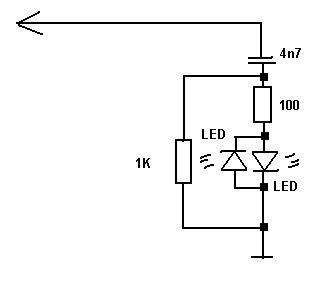

Zen Mod Napisano Decembar 30, 2014 #15 Napisano Decembar 30, 2014 prikaci ovo na izlaz , da vidis da li ima oscilacija , ako nemas osciloskop

dvv Napisano Decembar 31, 2014 #20 Napisano Decembar 31, 2014 Nemam, nisi u pravu, ima kod nas da se kupe propisni namenski hladnjaci baš za TO-3 kućišta, širina 180 mm, visina 150 mm. Znam jer sam ja kupio 5 komada u Vremeplovu. Proizvod su italijanske firme Pada. Ne sećam se tačne cene, ali ja mislim oko €11 po komadu, što je bitno manje od nemačke maloprodjane cene istog takvog Fisher hladnjaka. Ima dva "kanala" za tranzistore, koje ako napakuješ gusto možeš da postaviš do 4 komada po kanalu, ili 8 komada po hladnjaku. To već ne bih preporučio, ali do 2x3 komada ke sasvim OK. Sva ta rešenja sa prelazima putem L profila su, po meni, beze veze, jer PRETPOSTAVLJAJU idealne krive prenosa. Na našem tržištu, na kome niko od nas pojma nema da li je taj L profil od AlMg2 ili AlMg3 kakav bi trebao da bude, to je utoliko riskantnije. Ako pak tranzistore montiraš direktno na hladnjake, to te košta malo žice i malo dodatnog rada, a ako te brine dodatna induktivnost žice (koja je neizbežna, ali i jako mala), montiraj male Wima kondenzatore od 100 nF što bliže tranzistorima i njihovim kolektorima, i mirna Bosna. Imaš maksimalni efekat hlađenja sa neuporedivo bržim transferom temperature bez posrednika. Oko rečenice da BD139 ne može da proprati izlaz. Možda i jeste tako, probaj da ga zameniš sa BD 139-16 ili 139-25, to su isti tranzistori ali sa većim pojačanjem, možda ti to pomogne, naravno uz novo podešavanje. Mada, lično mislim da je kod tebe problem negde drugde i da taj problem dovodi do samooscilacija izlaznog stepena. Odakle, ne znam, ali trebalo bi pažljivo ispitati izvedbu pločice i lemove.
remam Napisano Januar 1, 2015 Autor #21 Napisano Januar 1, 2015 Srecna Nova godina Znam ja da imaju i takvi hladnjaci,ali nisam to uzimao iz razloga sto imaju mali temperaturni koeficijenat za ovo pojacalo,a i sama montaza je takva da se tranzistori montiraju na plocicu sa svim ostalim elementima,predpojacavackim,tranzistorima za pobudu i tranzistorom za mirnu struju koji moraju da budu u termickoj sprezi,pa nisam hteo to da prepravljam da kasnije ne bih imao problema,ali i ovako su se pojavili,najverovatnije zbog tih samooscilacija. Prvo cu to da odklonim,pa cu onda videti kako se ponasa,a sto se profila tice to je AlMgSi0.5,kao sto je i predvidjen projektom,kataloska oznaka je SWP40,Fisher i to je isti materijal...
dvv Napisano Januar 1, 2015 #22 Napisano Januar 1, 2015 Oko koeficijenta hlađenja - da li si baš siguran u to što si rekao? Jer kod njih se tranzistori montiraju u dva "kanala", međudobno odvojena sa pet ispupčenja od po 6 cm, i sa po dva sa druge strane. Zaista misliš da onaj L profil prelaz ne ibuja efekat hlađenja?
