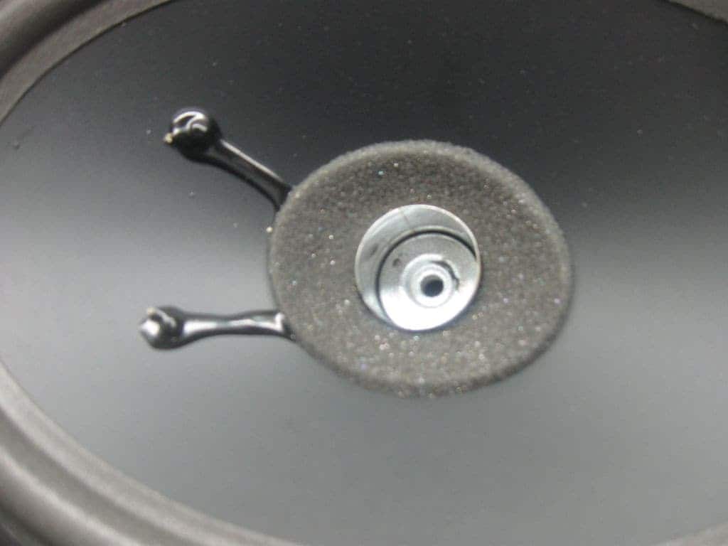

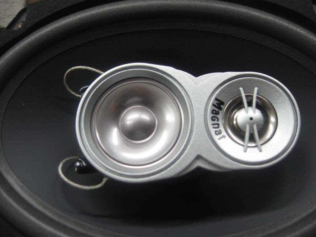

guja011 Napisano Maj 3, 2014 Share #1 Napisano Maj 3, 2014 kakogod, jesu zvučnici, pa spada ovde. odma u startu, nema pokušaja da se od babe pravi đevojka, ali malo iživljavanja sledi. zvučnici su "novi, nekorišteni" a cifrom (ebay, hit-bid) spadaju u kategoriju za koju ti nije žao da upropastiš. na autu postoji lepa rupa u dasci gepeka, nije preterivanje, nešto je kao iverica, lesonit ali debelo i ima crnu tkaninu preko. poenta, ubaciti zvuk al da se ne vidi, mnogo noćnih umetnika šara parkingom. zvučnici su teški fuš pa utoliko manje brige ako od ovog ništa ne ispadne. sama konstrukcija je čudnovato visoka, kod ostalih 693 tipova srednjetonac i viokotonac ne štrče ovoliko. skidanje tih igrački ukazuje na nove i nove fuševe. ajd onda prvo pitanje, šta turiti na novonastalu rupčagu? Link to comment Podeli na ovim sajtovima More sharing options...
stein Napisano Maj 3, 2014 Share #2 Napisano Maj 3, 2014 Ako ne potrošiš koju kintu na platnene dustcapove (na KP ili u lokalu) onda možeš da se glupiraš sa polovinom ping-pong loptice, seckajući kugle od zimskih ukrasa za jelke... Možeš iseći komad od onog crnog sunđera u čega se bodu čipovi pa to da nalepiš... Rešenja je bezbroj... Link to comment Podeli na ovim sajtovima More sharing options...
guja011 Napisano Maj 3, 2014 Autor Share #3 Napisano Maj 3, 2014 štiklirano. srednjetonac i visokotonac nisam još slikao, malo mi gadljivo, ali su savršen primer onog "mama, mama, vidi šta ja umem sa lepkom". tona crnog mrljavog koja učvršćuje sledeću skalmeriju srednjetonac se ganja preko redne kombinacije PTC+4,7 mikro bipolarac a visoki ima samo 3,3 mikro bipolarac sumnjive veličine.. dodati tome šljašteće titanijum (titanijum? HAHA!) membrane i ram od opet srebrnošljašteće plastike, kao i jednu nagužvanu membranu a ispod ove kapice(e to je već veština ubogaljiti i poturiti kao NOVO), puno razloga da se ovaj deo tropojasnjaka zafrljači i stavi nešto prigodnije i crrrnooo Link to comment Podeli na ovim sajtovima More sharing options...
guja011 Napisano Maj 3, 2014 Autor Share #4 Napisano Maj 3, 2014 slabo mi prošao KP srč. ukaži na neki, to tebi bolje ide. bas nisam sliko sa strane, tu bi se videla sva beda. korpa od drukanog lima al to tanušno, magnet ko igračka za osnovce, loše lepljen itd.. "ne raspada se", to je za sada dobro. Link to comment Podeli na ovim sajtovima More sharing options...
