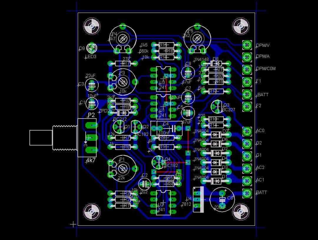

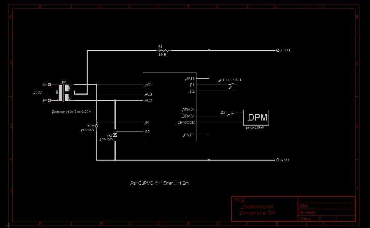

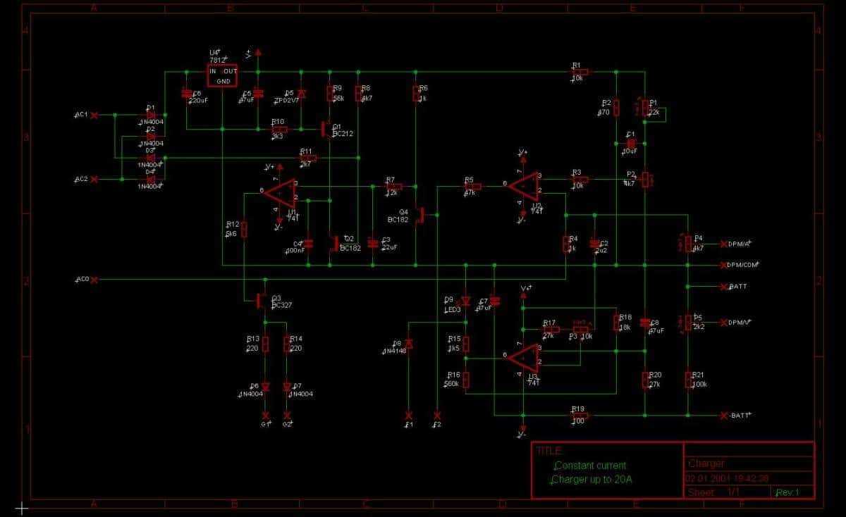

zephir33 Napisano April 19, 2014 Share #2 Napisano April 19, 2014 potreban mi je punjac za akumulator koji se koristi na terenu i nema mogucnost punjenja u automobilu 1. isplati li se praviti pod pretpostavkom da je potrebna struja punjenja 5A ako je tako, sta praviti? moze li se nabudziti od ATX napajanja ili bas treba praviti sve a onda je diskutabilna isplativost 2. kupiti gotov nemacki/kineski/xyz za ~3k din i uzivati u istom http://www.winwin.rs/einhell-punjac-akumulatora-bt-bc-5-1056100-1154789.html http://www.wobyhaus.co.rs/proizvod_detaljno.aspx?item=76201205 iskustva/ideje su dobrodosle akumulator je ovaj: http://www.akumulator-akumulatori.com/akumulator-bosch-28 p.s necu da pravim pojacalo na baterije, treba mi za busilicu, i preferiram opciju 2 pre par godina i meni je bio preko potreban punjač za , akumlator tako da sam odlučio da napravim sebi jedan . nisam hteo najosnovniju varijantu (gretz i trafo) jer tu ne mogu da utičem na struju punjenja i zbog toga sam napravio punjač sa manuelnom regulacijom struje . dobra stvar kod ovog punjača je ta da max. izlazna struja zavisi od toga koliko jak trafo i tiristore koristiš . punjač ima i prekidač za automatsko punjenje . kod mene ga najviše koristim zimi kad duže vreme ne koristim automobil , ostavim ga na automatskom modu i on mi po potrebi dopunjava akumlator . Link to comment Podeli na ovim sajtovima More sharing options...
