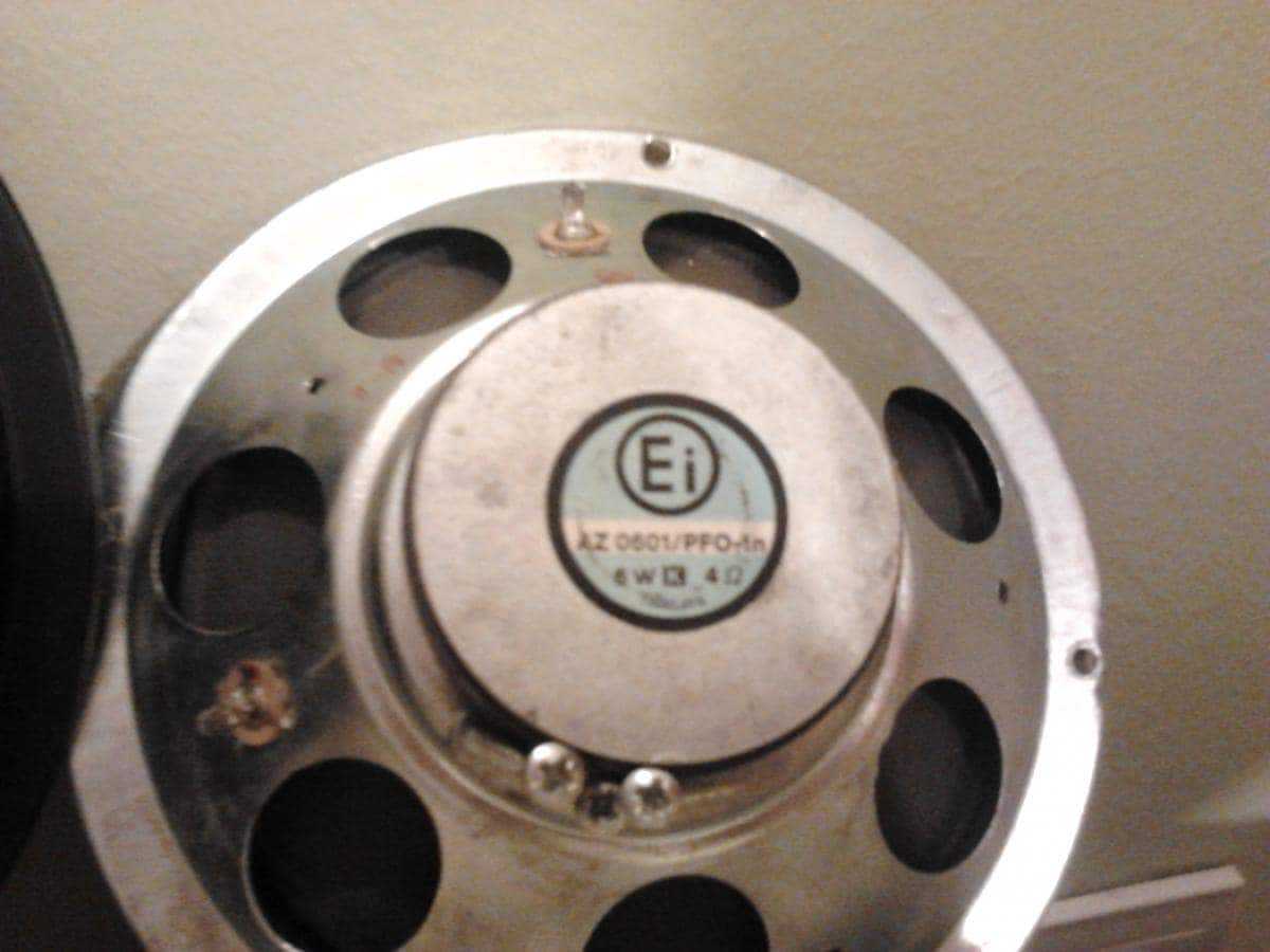

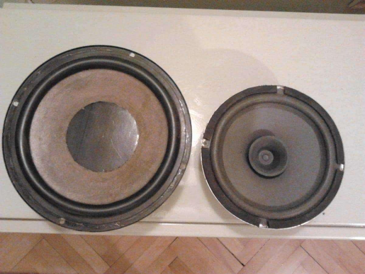

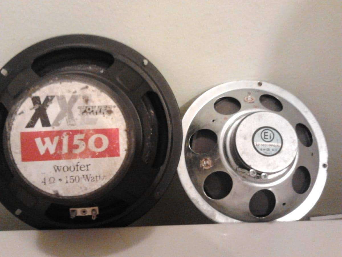

Evo slika drajvera, a za kutiju samo nesto sracunao da bude siroka oko 19cm, visoka 95cm i duboka oko 30cm. Za sirokopojasni komora oko 4L, iima mesta za skretnicu.
pozdrav
post-1259-0-42903900-1379969067_thumb.jp
post-1259-0-88701900-1379969114_thumb.jp
post-1259-0-49040900-1379969171_thumb.jp
