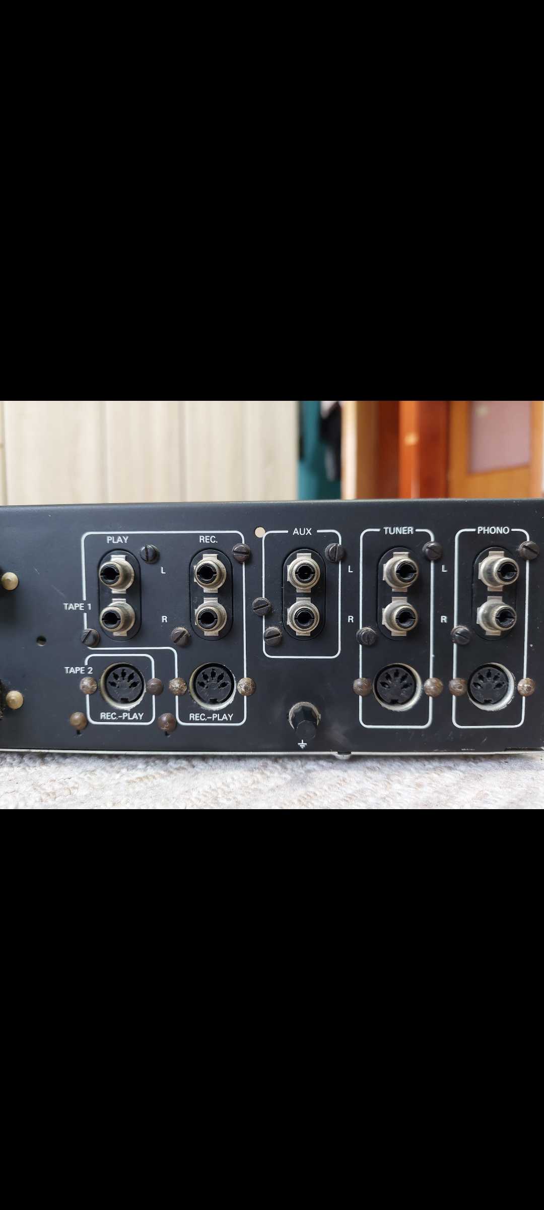

Zdravo svima, imam problem sa p3060 pojacalom. Kad spojim komp na rec cinch dobijam glasniji zvuk dok kad spojim na petopolac ispod dobijam tisi zvuk, dosta tisi. Na line in na kompu kacim, i ovaj sa cincha ima nekako suskav zvuk i moram da smanjim glasnocu snimanja na 32 dok na petopolcu moram na 100 odvrnuti u realteku i opet tiho
I kad paralelno stisnem prekidac tape 1 i phono opet isto sve.

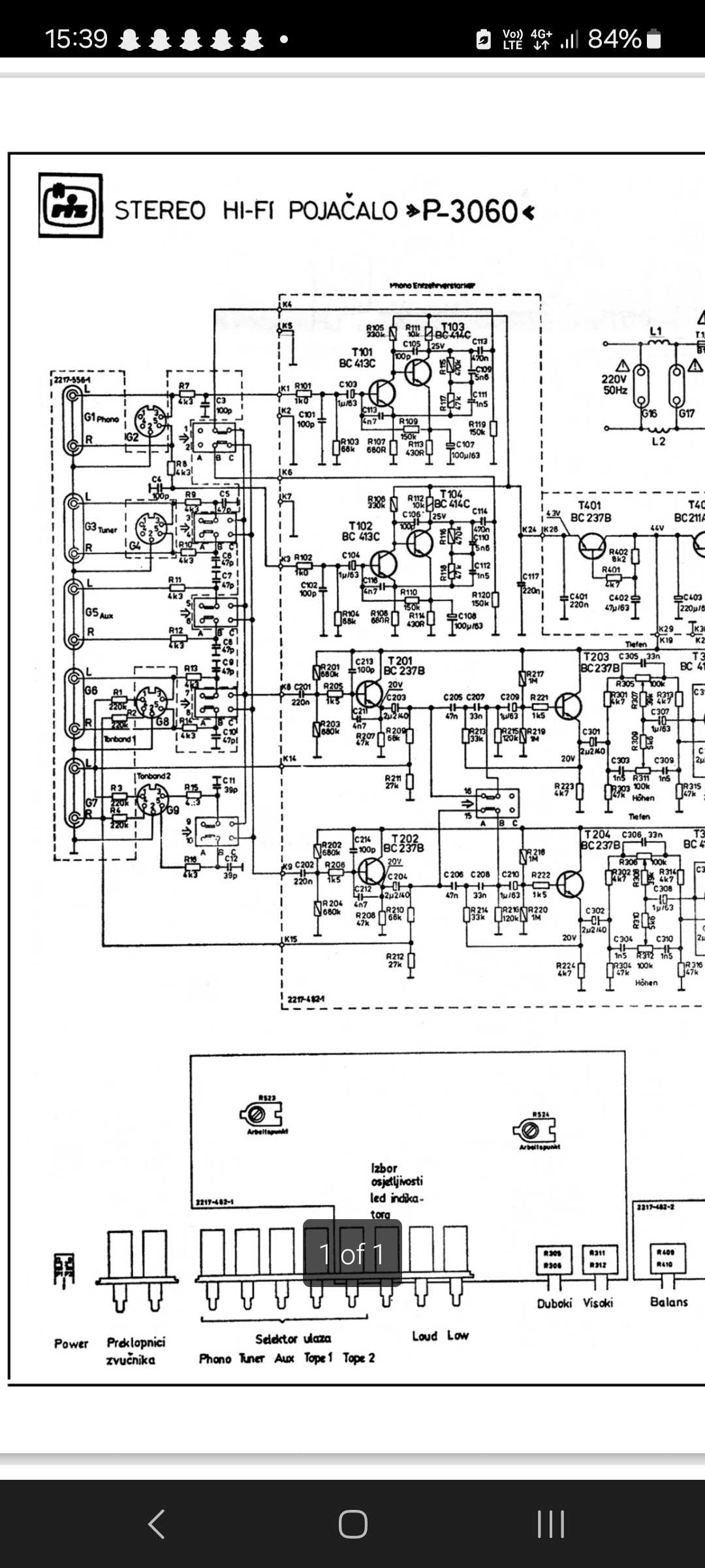

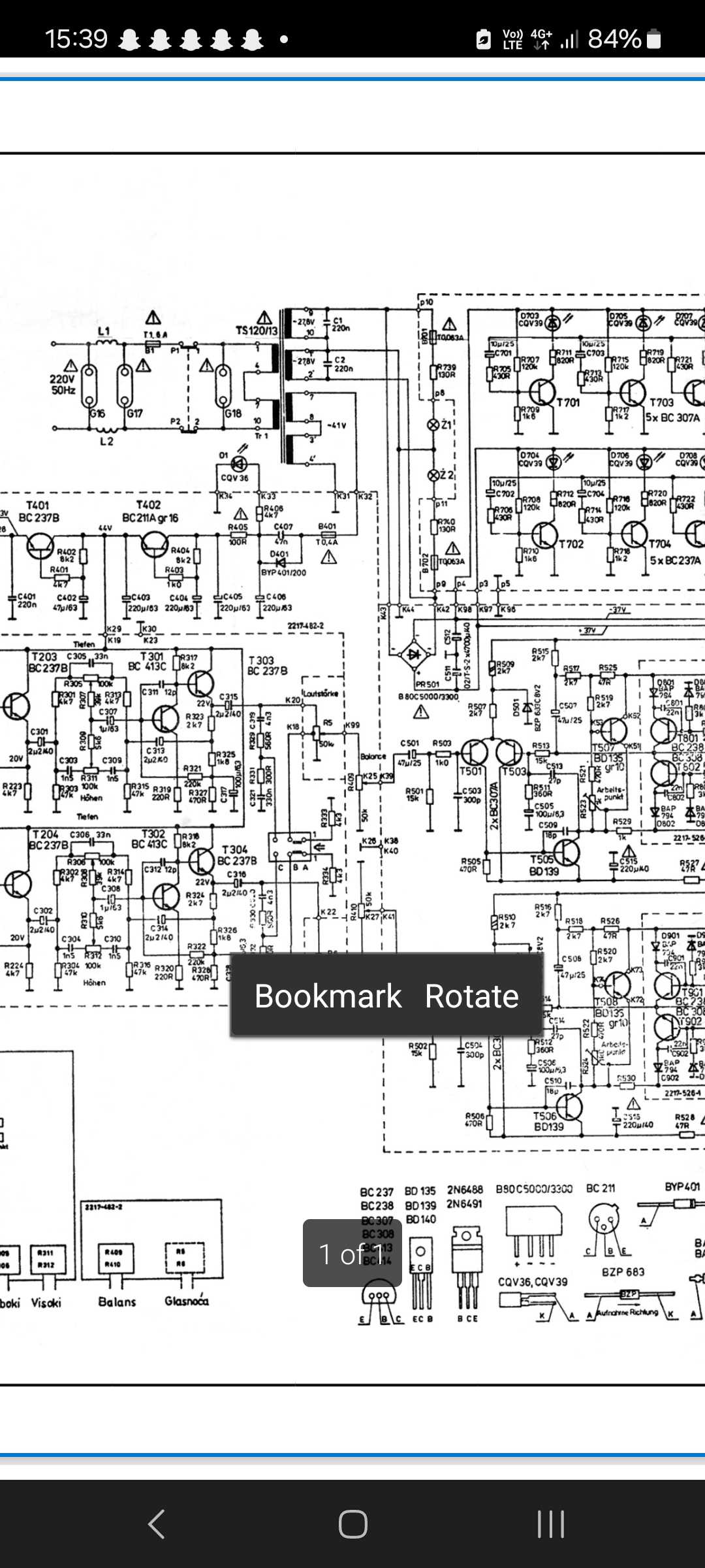

Ne znam jel isto sve pa evo za p3060 shema iz delova jer ne moze stati fajl zbog velicine
Ovde kod mene izgleda 220k otpornici
Izmenjeno od Bogdan08
vaze isti brojevi, samo umesto 220K stavi 22K do 33K
Zar nije ”rec” činč za izlaz signala za snimanje...???
Probaj da komp spojiš na ”aux” ili ”tuner” ulaze, pa vidi kako se ponaša.
pre 5 časa, Bogdan08 reče
Da li si tačno povezao petopolac jer je on i za ”play” i za ”rec”?
ja razumeh da on snima na komp
logicno da uzima signal sa rec out, a tu ima na raspolaganju i RCA i DIN

Treba mi za presnimavanje to je rec out iza
zalemi 33K do 56K, sta imas, direktno sa izlaznog pina petopolca na masu, oba kanala, jednaki otpori
dobices 6db slabljenje signala i nece biti prepobude ulaza na Realtek
da, redni 33K i onda isti ili malo veci, na masu

signal na REC izlazu ide preko buffer-a, T201 i T202
ako je smetnja jednaka u oba kanala, jedino zajednicko je napajanje tih istih buffera
proveri napon napajanja, eventualno zameni elkove i zenerice ako ih ima
