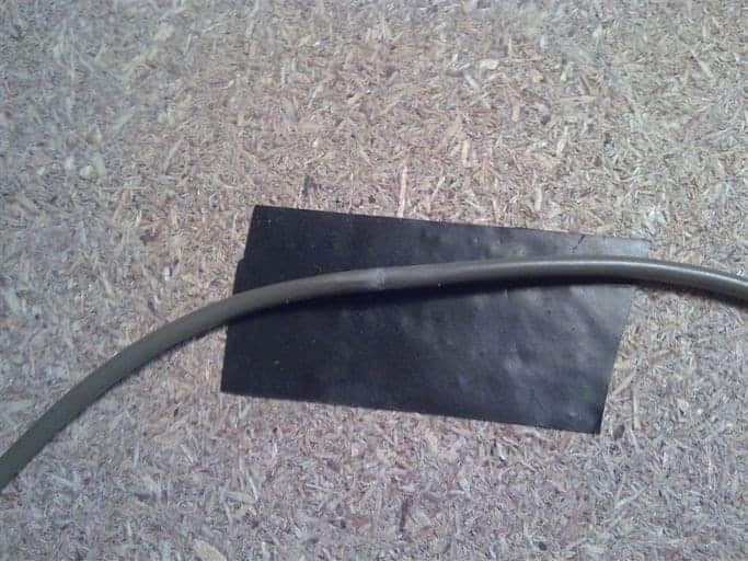

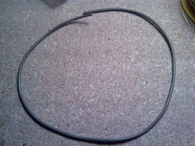

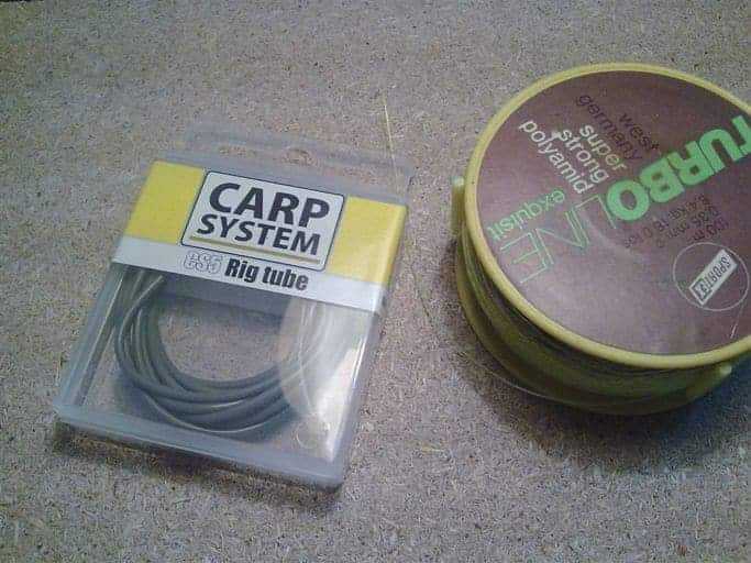

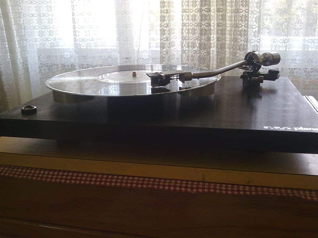

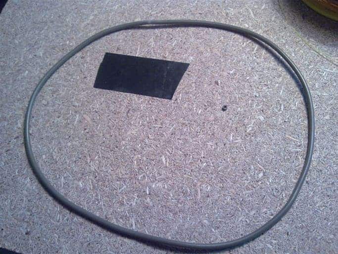

Eci Napisano Jun 14, 2013 #1 Napisano Jun 14, 2013 Stigao do mene Rega Planet sa Rega/Acos ručicom, sa remenom iz VHS uredjaja, koji uopšte nije odgovarajući za ovu namenu. Gramofon sredjujem za prijatelja iz NS-a. U zadnje vreme sam se malo više aktivirao u ulozi ribolovca , pa sam u ribolovačkoj radnji zapazio gumenu cevku što koriste zaljubljenici u šaranski ribolov. Ta guma je odlična, veoma otporna na sve moguće spoljne uticaje. Od iste se može napraviti mnogo dobar remen za gramofon, praktično za svaki , koji koristi okrugli remen. Za ovu akciju potrebno je pored gume: malo ribolovačkog najlona i super lepak.

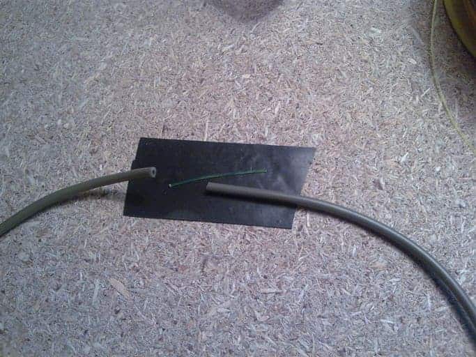

Eci Napisano Jun 14, 2013 Autor #2 Napisano Jun 14, 2013 Za Rega Planet dužina remena je 335mm Iseče se i par santimetara najlona

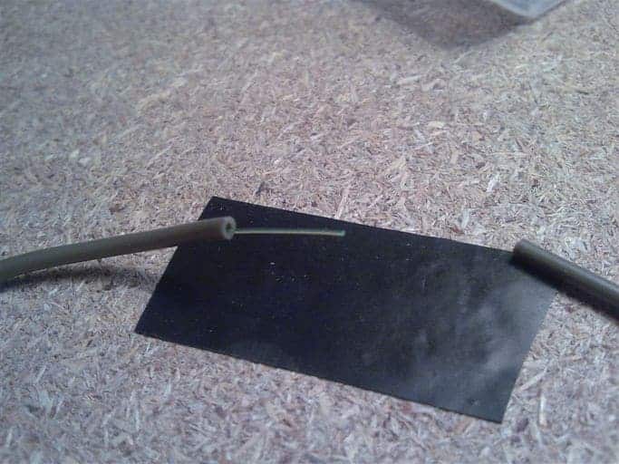

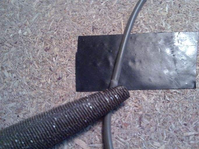

Eci Napisano Jun 14, 2013 Autor #3 Napisano Jun 14, 2013 Najlon se zavuče u cevčicu, služi kao vodjica

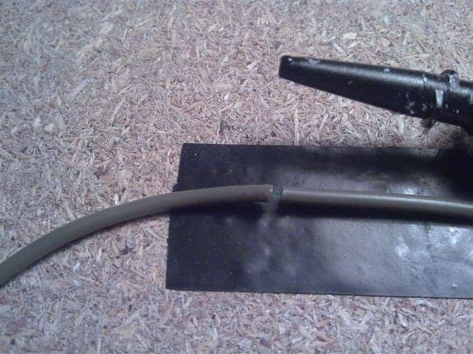

Eci Napisano Jun 14, 2013 Autor #4 Napisano Jun 14, 2013 Zalepi se super lepkom i turpijom se izravnaju moguće neravnine na spoju

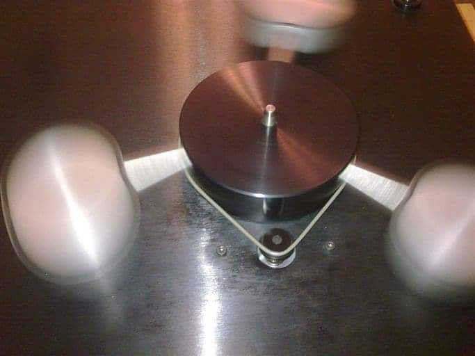

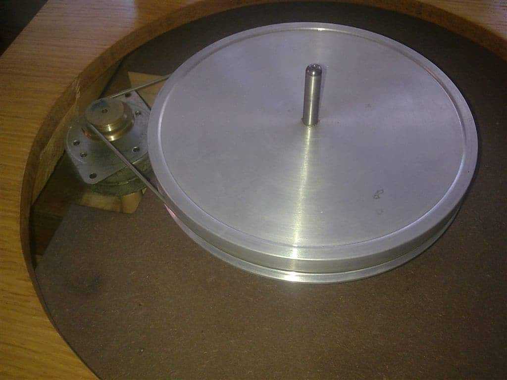

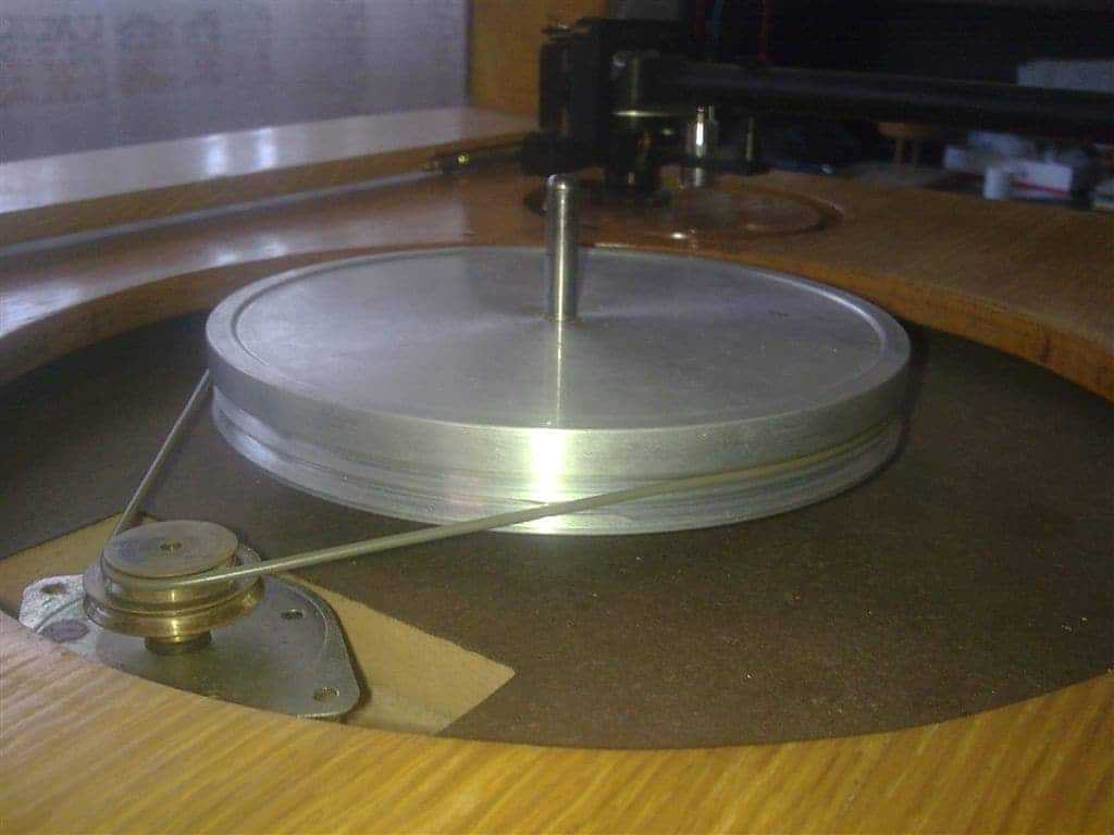

Eci Napisano Jun 14, 2013 Autor #6 Napisano Jun 14, 2013 Evo ga na gramofonu Radi potpuno bešumno. Ceo postupak košta 0,7E.
grau. Napisano Jun 14, 2013 #8 Napisano Jun 14, 2013 super gramofon, pravi lepotan. za normalnog audiofila, idealno.

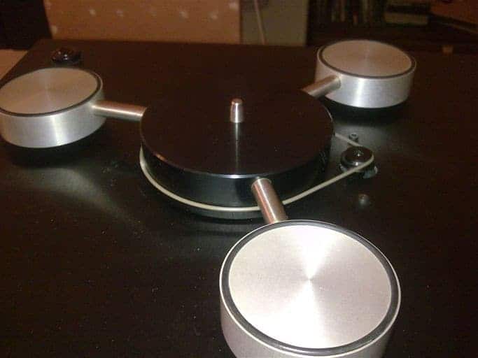

Eci Napisano Jun 15, 2013 Autor #10 Napisano Jun 15, 2013 Napravio sam remen i za Stabi, besprekorno radi. Dužina remena je 505mm.

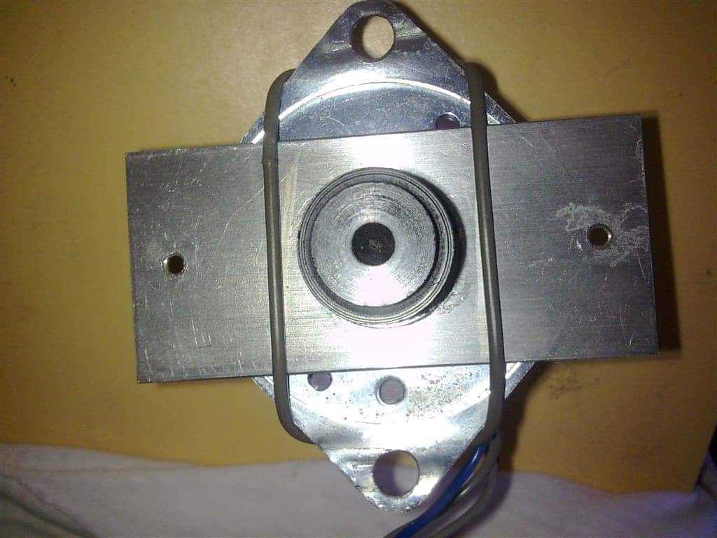

Eci Napisano Jun 15, 2013 Autor #14 Napisano Jun 15, 2013 Odlično izgleda FFL Tako i radi Od iste cevke sam napravio i remen za suspenziju motora kod Rege. Dužina te gumice je 125mm

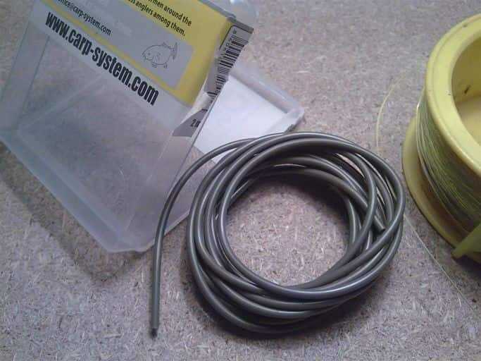

stein Napisano Jun 16, 2013 #18 Napisano Jun 16, 2013 Nije me mrzelo pa sam danas otišao do buvljaka i uspeo da kupim dva poslednja pakovanja ove gume Mislim da nema potrebe da slikam jer je pakovanje identično kao na već postavljenim slikama a dodao bih podatak da jedno pakovanje u sebi sadrži komad od 2 metra ove gumice pa sam ja zato kupio dva seta jer od jednog ne mogu da izvučem više no jednu gumu tj remen za moj gramofon. Do sada sam se mučio sa VHS trakom ali verujem da su ti dani sada već prošlost Elem, ja sam platio 70 dinara po kutiji što je stvarno više nego odlična cena jer bilo kakav fabrički remen ne košta ništa manje nego bar deset puta toliko, ako ima da se kupi. Zahvaljujem kolegi FFL na odličnoj ideji i dovitljivosti!
Eci Napisano Jun 16, 2013 Autor #19 Napisano Jun 16, 2013 Tako je, pakovanje sadrži 2m - sasvim dovoljno za 3-4 standardna remena
