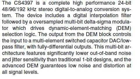

Ajde da dodam, citao sam datasheet od cipa ali treba znati sta treba traziti, ja nisam dovoljno potkovan... Pa gde da ga rezem majku mu? Ili gde da nabavim te trafoe i tako resim problem?

Treba LP fiter i neki primjeri prikazani su ti na kraju datasheeta.
To tu nije filter o kojem mi pričamo već digitalni filter i switched capacitor network, sklopovi u procesu digitalno analogne konverzije, a čemu služe trebalo bi nekoliko stranica za napisati......
