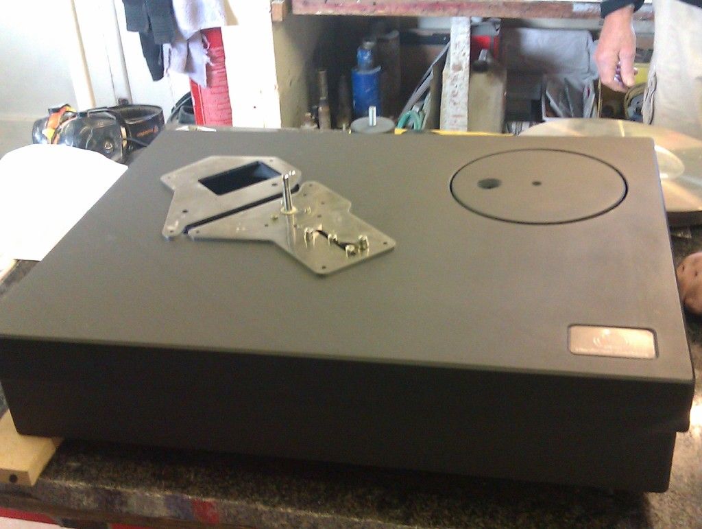

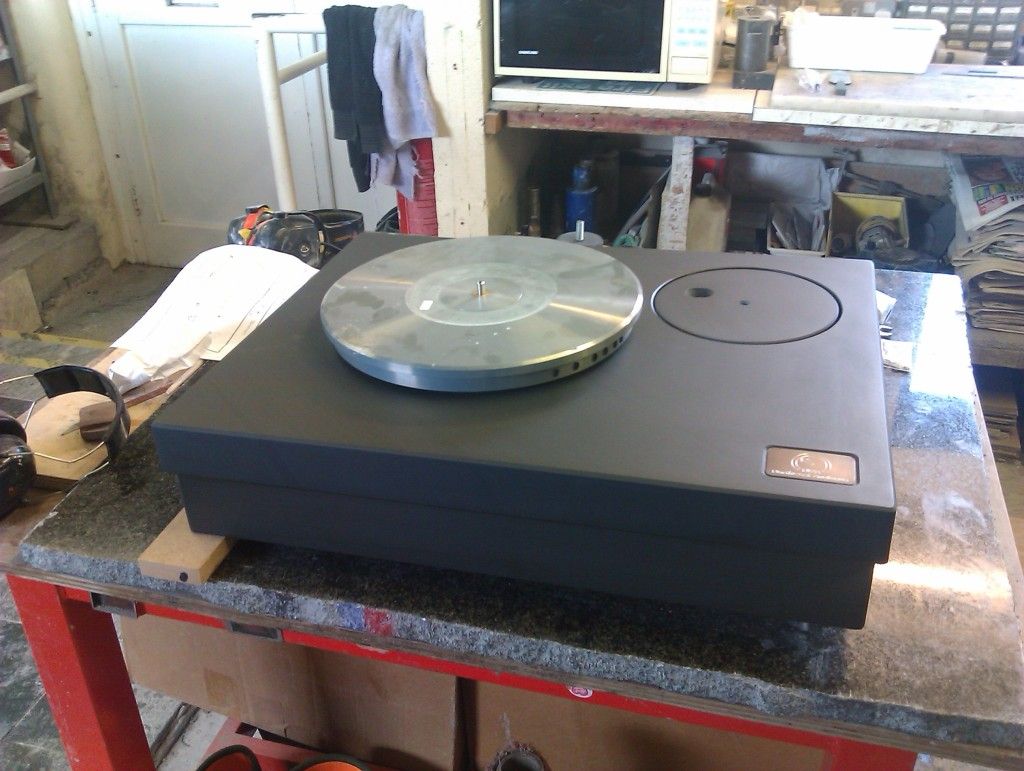

Da ponovim, nebrusena verzija je 60e a brusena 70e. Usteda u odnosu na kupovinu originala iznosi 100 odnosno 105e, a finalni rezultat je ovakav:

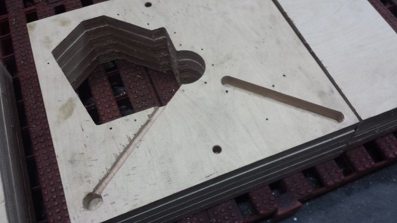

Ja sam poceo da radim probni plint od brezovog spera.
Ideja je da bude sto slicniji originalnom PTP gramofonu.
Prekidac za struju i kanal za produzeni klizac bice sakriveni ispod gornjeg sloja pleksija.
Evo pocetka:
