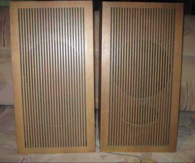

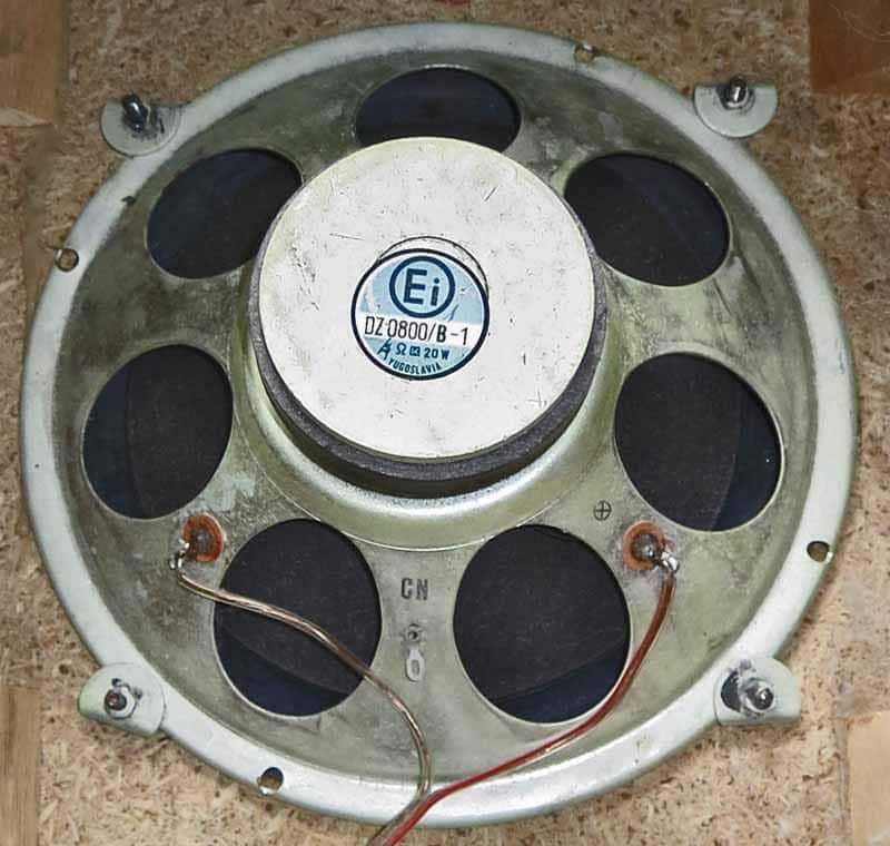

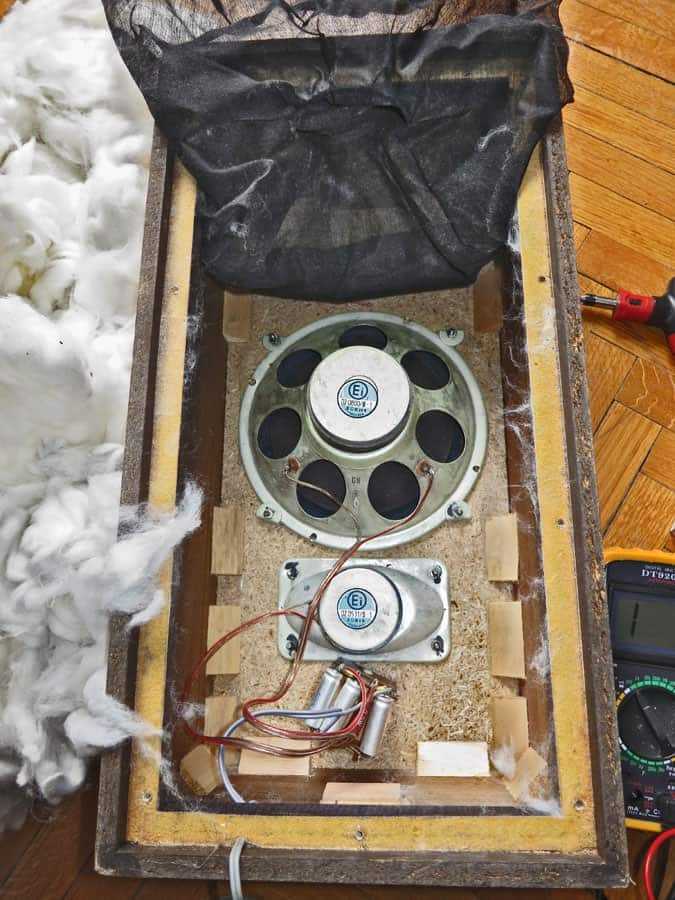

Kuja Napisano Maj 7, 2013 Share #1 Napisano Maj 7, 2013 Potreban mi je ispravan, ocuvan, nepremotavan, itd, Ei DZ-0800 bass drajver. Idealno sa oznakom Ei DZ-0800 /B1, kao na slikama. Ovaj je iz prve varijante Ei ZK40 koja je potpuno ispunjena fiberglasom (stizali uz drveni HSR-40), za razliku od kasnijih sa losijom kutijom i tankim sunjerom po zidovima. I skretnica im je drugacija, tako da ne znam da li odgovaraju kasnije verzije DZ-0800 drajvera sa oznakama BFO-1 i slicne. U cemu je fora sa tim oznakama B1, BFO1, itd? Znaci jedan drajver mi je neispravan, to jest radi tj. daje slabacak zvuk, ali mu spulna grebe i zapinje u procepu magneta. Kapiram je da je jeftinije naci drugi, nego ovaj nositi nekome na popravku. . Link to comment Podeli na ovim sajtovima More sharing options...
sir Oliver Napisano Maj 7, 2013 Share #2 Napisano Maj 7, 2013 Ja jos nisam video zvucnike punjene fiberglasom. Sem ako u Mexiku cudno pisu "voda" ovaj fiberglas. Odakle si Kujo? U Nisu ima dosta njih koji ocas posla promene spulnu.. Link to comment Podeli na ovim sajtovima More sharing options...
Kuja Napisano Maj 7, 2013 Autor Share #3 Napisano Maj 7, 2013 Ja jos nisam video zvucnike punjene fiberglasom. Sem ako u Mexiku cudno pisu "voda" ovaj fiberglas. Odakle si Kujo? U Nisu ima dosta njih koji ocas posla promene spulnu.. Tako na zapadu kazu/pisu staklena vuna u kontekstu ispune za zvucne kutije, pa mi se omaklo... Izvinjavam se! We generally stuff low frequency enclosures with insulating materials, most commonly fiberglass. The idea is that the fibers or other material helps to absorb some percent of the heat generated by the compression of the air in the enclosure. This heat is then released during the expansion half of the cycle. This is known as isothermal operation (temperature stays the same). As stated earlier, all heat is not absorbed, but the degree to which this occurs is referred to as isothermal operation. http://www.hometheatershack.com/forums/diy-speakers/14900-acoustic-stuffing-material.html http://www.diyaudio.com/forums/multi-way/31208-enclosure-stuffing.html http://www.diyaudio.com/forums/multi-way/8957-speaker-stuffing.html http://www.audiocircle.com/index.php?topic=62166.0 Sto se sredjivanja spulne tice, u Beogradu sam. Koliko to kosta? Par ovakvih drajvera se prodaje na KP ili Limundu za 1.400-2.000 din (nasao sam neke istekle oglase). A pitanje je i kako menjaju spulnu? Koliko taj drajver zadrzava originalne karakteristike? Ja imam jedan visak u vidu AZ-0801/BFP1 na 4 oma kao sto su i ovi DZ. Da li su im spulne kompatibilne? DZ je 20W 4ohm, AZ je 40W 4ohm. Link to comment Podeli na ovim sajtovima More sharing options...
sir Oliver Napisano Maj 7, 2013 Share #4 Napisano Maj 7, 2013 Mislim da je rec o mineralnoj a ne staklenoj vuni. Clan foruma Barney radi zvucnike, horne, popravlja.. Najbolje da se njemu obratis. Reci ce ti cenu i nacin popravke ( premotavanje ili zamena spulne ...) Link to comment Podeli na ovim sajtovima More sharing options...

Kuja Napisano Maj 15, 2013 Autor Share #6 Napisano Maj 15, 2013 Mislim da je rec o mineralnoj a ne staklenoj vuni. Clan foruma Barney radi zvucnike, horne, popravlja.. Najbolje da se njemu obratis. Reci ce ti cenu i nacin popravke ( premotavanje ili zamena spulne ...) Mineralna vuna je bese rockwool? Hvala za savete! http://www.kupujemprodajem.com/zvucnici-5983805-oglas.htm?filter_id=22119285 Hvala, slicni su ali nisu ti. Koliko sa losih fotografija na oglasu vidim, u pitanju su 4 ohm 5W, meni trebaju oni od 20W. Link to comment Podeli na ovim sajtovima More sharing options...
Zvu Napisano Maj 15, 2013 Share #7 Napisano Maj 15, 2013 Hvala, slicni su ali nisu ti. Koliko sa losih fotografija na oglasu vidim, u pitanju su 4 ohm 5W, meni trebaju oni od 20W. Ja nisam video ni toliko pa sam kontao da je bolje da ti prosledim link da vidiš o čemu je rečŠto se tiče Ei zvučnika, da li je 5w, 20w ili 40w zavisi samo od debljine žice. Što je snaga veća, znaj da je žica unutra deblja tako da ne beri brige o tome ako ćeš premotavati zvučnike.Što se tiče samog premotavanja, prvo bih pitao servisera čime premazuje kalemove. Ukoliko mi kaže da koristi neki dvokomponentni lepak na bazi epoksida (bilo koji dvokomponentni koji ima učvršćivač i smolu) ili tako nešto, ne bih nosio njemu. Ako neko radi sa lakom koji zapeče nakon toga, to bi bilo Ok.Pitanje je samo koliko se isplati ulagati u te zvučnike. Ako je emotivni momenat u pitanju, on nema cenu tako da... Preseci sam Link to comment Podeli na ovim sajtovima More sharing options...
Kuja Napisano Maj 15, 2013 Autor Share #8 Napisano Maj 15, 2013 ...Što se tiče samog premotavanja, prvo bih pitao servisera čime premazuje kalemove. Ukoliko mi kaže da koristi neki dvokomponentni lepak na bazi epoksida (bilo koji dvokomponentni koji ima učvršćivač i smolu) ili tako nešto, ne bih nosio njemu. Ako neko radi sa lakom koji zapeče nakon toga, to bi bilo Ok.Pitanje je samo koliko se isplati ulagati u te zvučnike. Ako je emotivni momenat u pitanju, on nema cenu tako da... Preseci sam U svakom slucaju hvala! Ja sam zato i dao oglas da kupujem zvucnike umesto da se bavim premotavanjem, koje moze dati i diskutabilne rezultate. Polovni drajver se (kada ga ima u ponudi) prodaje za 1000 din ili manje, pri tome dobijam original, pogotovo sto nisam siguran da cu naci nekoga ko ce za >1000din uraditi kvalitetno premotavanje! Da li neko zna koja je (i kolika je) razlika izmedju tih starijih DZ-0800 i kasnijih AZ-0801 drajvera? Ja imam jedan AZ-0801 drajver na 4 ohma 40W, da li se on moze upotrebiti umesto originalnog DZ (4 ohm 20W)? Link to comment Podeli na ovim sajtovima More sharing options...
