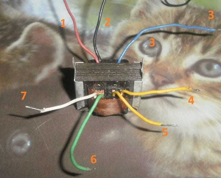

Evo kako izgleda model 2 trafo.
RDC:
1 - 2 = 6.4 Ohm
2 - 3 = 3.3 Ohm
1 - 3 = 3.2 Ohm
4 - 5 = 2.5 Ohm
6 - 7= 14.5Ohm
