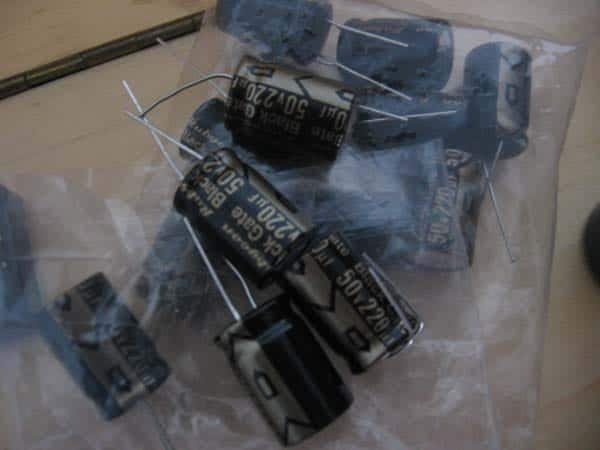

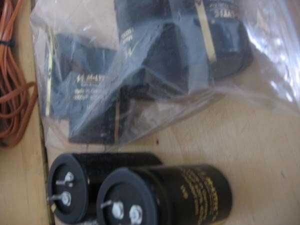

Impuls Napisano Novembar 25, 2009 #1 Napisano Novembar 25, 2009 Pokrenucu novu temu iako ja nisam glavni akter u ovom romanu.Nas kolega sa foruma je pre par meseci nakon nekoliko razgovora pokrenuo samogradnju Nelsonovog pojacala u A klasi F3. Informacije o ovom modelu mozete naci ovdehttp://www.firstwatt.com/products/f3.htm service manualhttp://www.firstwatt.com/downloads/F3-service-manual-sm.pdf i korisnicko uputstvohttp://www.firstwatt.com/downloads/f3_om.pdfi malo detaljniji opis pojacala ovdehttp://www.6moons.com/audioreviews/firstwatt4/f3.html Odluka za F3 je pala nakon pregleda gomila komentara na netu mada je u prvom slucaju bio u igri F4. Problem za preampom za F4 je odlucio na samogradnju ovog ampa.Kao i ostali samograditeljski proizvodi kolege sa foruma i ovaj je iz starta krenuo da bude bez kompromisa. Prvo ispravljacki elektroliti daleko predimenzionisani a i posebno birani Mundorf M-lytic 15000uF, na plocici Black Gate od 220uF, Dale otpori a fetovi kupljeni u pozamasnoj kolicini da bi se mogli upariti. Ulazni fetovi LU1014A su kupljeni upareni iz Nemacke ako se dobro secam.Temu sam zapoceo kao glavni krivac sto pojacalo vec nije zavrseno, jer nisam jos zavrsio stampaljku za amp. Nadam se da ce vlasnik buduceg beskompromisnog F3 nastaviti ovu temu.

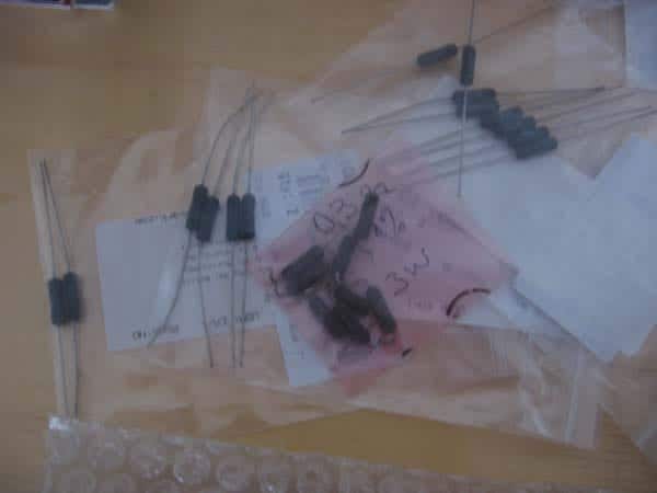

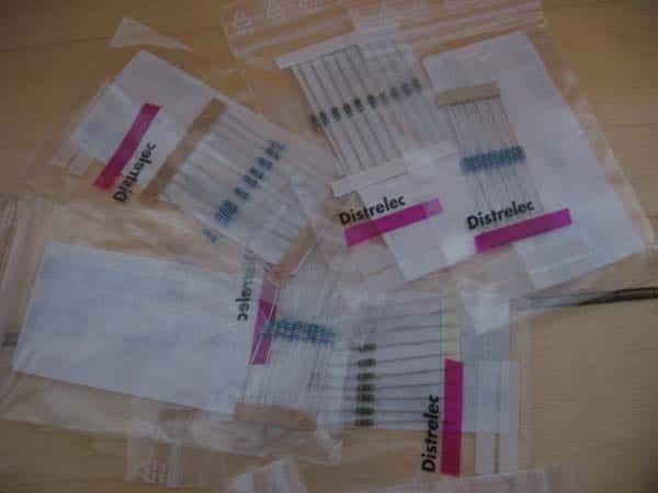

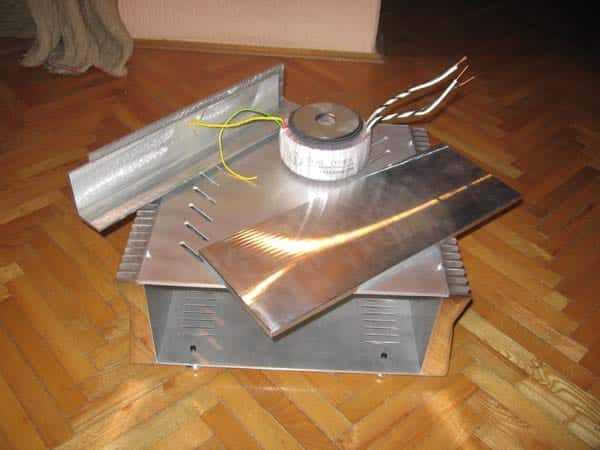

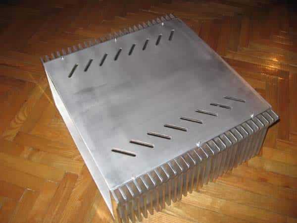

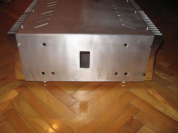

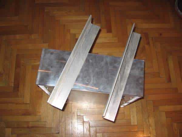

gidjga Napisano Novembar 26, 2009 #2 Napisano Novembar 26, 2009 Pošto si pokrenuo ove temu ,očekujem da si stvarno mislio ono što si sinoć rekao za pločice .Ja ću čim pre da stavim neke sličice ,pošto je 90% završeno ,odnosno prikupljeni su skoro svi delovi i napravljena je šasija .Ostala je štampa i eloksacija šasije.Postoje četiri otpornika koja mi nedostaju(nije ih bilo u prodaji) ,i ovom prilikom molim forumaše ako to neko ima a voljan ja da proda da mi se javi ,radi se o Dali 3W/1% model RS-2B 2,7 oma dva komada i 0,47(0,5)oma dva komada.

gidjga Napisano Novembar 26, 2009 #10 Napisano Novembar 26, 2009 Pretpostavljam da ce F3 biti u potpunosti uradjen kao dva monobloka i da ce imati odvojeno napajanje. Ako nije taj slucaj moraces da radis zadnju plocu novu gde ce cinch ulazi biti jedan do drugogTako je ,trafo ima odvojene napone za jedan i drugi kanal.

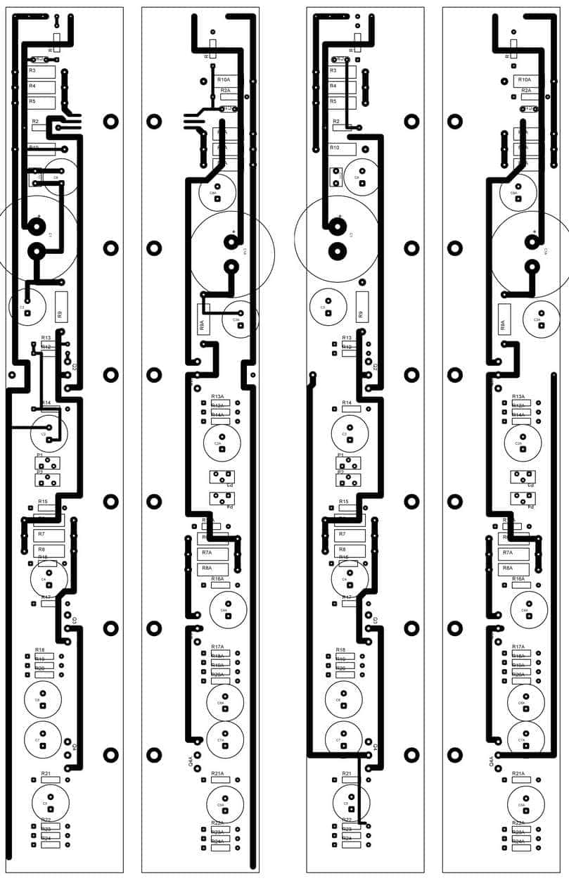

Impuls Napisano Novembar 27, 2009 Autor #17 Napisano Novembar 27, 2009 Scope, mislim da varijanta od 60W drasticno losije radi od originalne verzije hirage.Inace plocica za F3 ce izgledati otprilike ovako. Jos nije zavrsena, malo ce delovi biti pomereni u odnosu na originalnu jer Black Gate ima 16mm u precniku i dosta su veci nego Panasonici koji su u originalu. Na slici su i donji i gornji vodovi.
neskor Napisano Novembar 27, 2009 #18 Napisano Novembar 27, 2009 Hoce li mozda biti neki GB za ove plocice?
Impuls Napisano Novembar 27, 2009 Autor #19 Napisano Novembar 27, 2009 Ja plocice radim drugarski Gidjgi. Sve ostalo cete morati njega pitati. Uradice se jos i plocice za napajanje sa razlikom da elkovi nece biti na sprat kao na originalu. Plocice za amp ce se verovatno raditi na vitroplastu sa debljim slojem bakra jer su vodovi dosta tanki a kroz njih konstantno velika struja.
