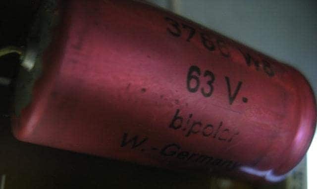

ManicP Napisano Januar 22, 2013 Share #1 Napisano Januar 22, 2013 Potrebna mala pomoć ako neko zna da pročita oznaku na kondenzatoru na slici, tj. da mi kaže koji je nazivni kapacitet. U pitanju je bipolarni elko, za audio upotrebu. Nalazi se u skretnici Canton woofera. Link to comment Podeli na ovim sajtovima More sharing options...

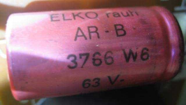

guja011 Napisano Januar 23, 2013 Share #2 Napisano Januar 23, 2013 376 imaš i na kondu i na oznaci na štampi, što je zanimljivo. Link to comment Podeli na ovim sajtovima More sharing options...
guja011 Napisano Januar 23, 2013 Share #3 Napisano Januar 23, 2013 nije zanimljivo nego fakat, cantonova prljavština. "njihov deo 3766" nije nego. 1) ponadaš se da piše još nešto na štampi ili oblozi elka (odlemi 1 kraj pa zaviri) 2) pa sad, kad si odlemio 1 kraj, izmeri kapacitet pa vidi 3) net prepun cantonovih skretnica, potraži po modelu da se uveriš da je izmereno čudo pravi rezultat...ili nije. Link to comment Podeli na ovim sajtovima More sharing options...
ManicP Napisano Januar 25, 2013 Autor Share #4 Napisano Januar 25, 2013 Epilog epopeje sa kondenzatorom... Upotrebio BB-ov unimer. Kapacitet izmeren na 270uF. Dobili po 4,7uF polikarbonate u paralelu, čisto onako ima se, za 30 god im je verovatno malko pao kapacitet. Kako su u pitanju kondovi u LP filtru, paralelni wooferu, ne sikiram se mnogo za njih. U HP filtru je redni kondenzator bio bipolarac od 200uF. Kako kroz njega ide glavnica muzike, tj. sve iznad 120Hz, smislio sam da je on najbitniji u celoj priči. Zamenili su ga bucmani sa slika, sa još 20uF blokova u paralelu, čisto da se malo "usviravaju" dok ne dobiju mesto u pojačalu. Greota da skupljaju prašinu u furdi. Razlika: dupe i oko, čak i s mojom audio memorijom ravnoj ribici Dori. Link to comment Podeli na ovim sajtovima More sharing options...
