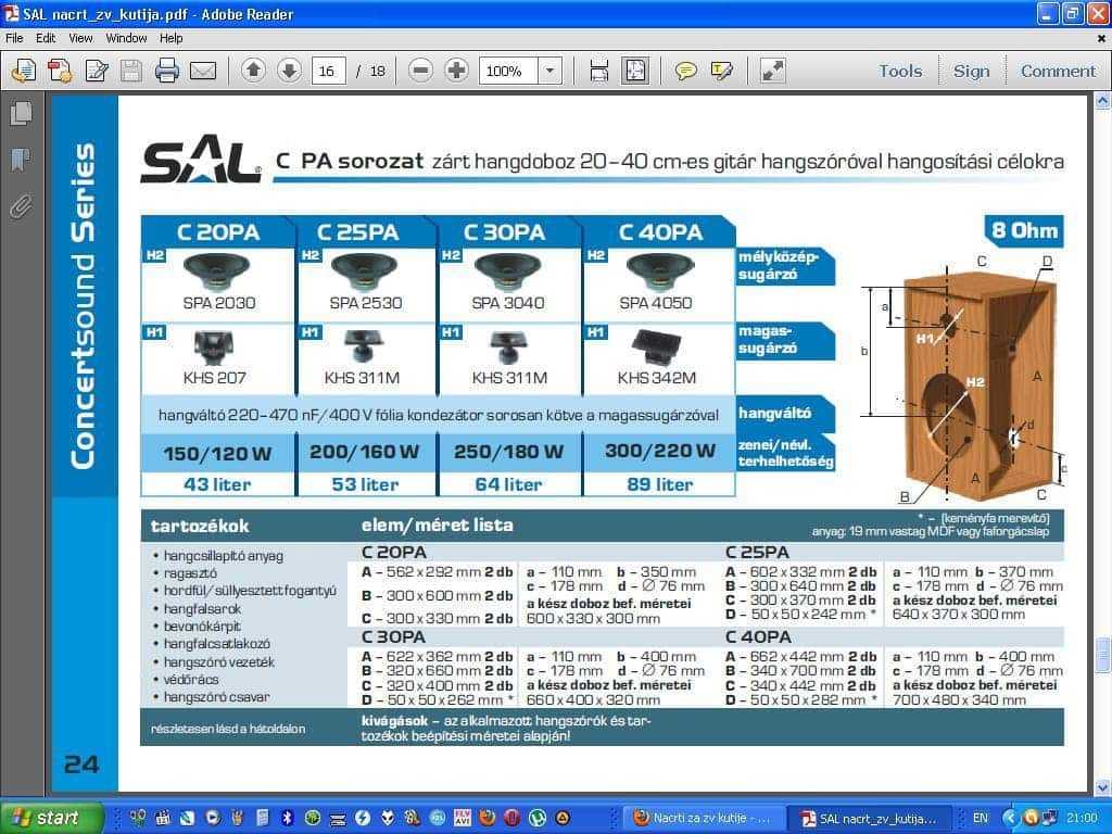

Potrazio sam ali nisam nasao.:( Video sam na SAL-u neki nacrti za ovaj bas ali ne i za ovu hornu.Da li ima veze sto je moja horna sira.? Snaga je ista.

daj sliku ili - ne daj Boze - k-ke te "horne" koju imas , kao i info sta si stavio od "skretnice" na istu
