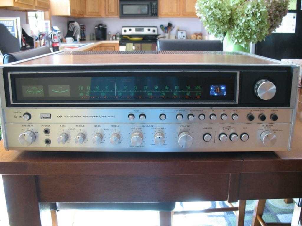

Okibokis Napisano Oktobar 30, 2012 Share #1 Napisano Oktobar 30, 2012 Pozdrav svima!Imam neobican problem,naime Stari risiver Sansui,nece da prihvati signal sa daka,a kada sam prikljucio direktno,komp,risiver,onda se nista ne cuje minut,pa onda krece ton,pa onda tako desetak puta,pa posle ide normalno,i pauze su kasnije na pola sata.Kada prikljucim da ide preko daka,onda se cuju srednji talasi na svim ulazima i selektor za tape,ili aux nema funkciju.Pokusao sam da odlemim antenu,ali i dalje slusam radio stranicu kad prikljucim dak.Odakle sad ta radio stanica? Link to comment Podeli na ovim sajtovima More sharing options...
