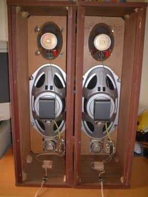

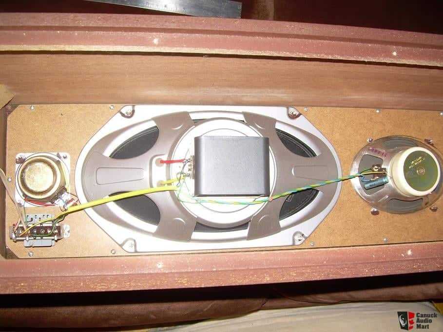

Okibokis Napisano Oktobar 26, 2012 Share #1 Napisano Oktobar 26, 2012 Pozdrav svima!Slucajno sam naleteo na ove elipsoidne sirokopojasne zvucnike,pa bih hteo da izvucem maksimum iz njih.Fabricka kutija nije u nekom stanju tako da cu da pravim nove,ali sta odabrati?Da li je dovoljno da ih samo postavim na neku sperplocu ili ipak treba da napravim neke kabinete sa transmisijom?Vidim da japanci to slusaju uglavnom bez kutije,ali posto ove elipse imaju odlican bas,malo su me zagolicale u cemu bi najbolje svirale?Ako neko moze da mi kaze da li je neophodan ovaj mali trafo u dnu kutije,posto na njemu pise filter?. Link to comment Podeli na ovim sajtovima More sharing options...
sir Oliver Napisano Oktobar 26, 2012 Share #2 Napisano Oktobar 26, 2012 Samo obnovi estetski i ne diraj nista. Trafo je skretnica. Link to comment Podeli na ovim sajtovima More sharing options...
Okibokis Napisano Oktobar 26, 2012 Autor Share #3 Napisano Oktobar 26, 2012 Evo kako su izgledale originalne kutije...,interesuje me da li bih mogao u novim kutijama da elipse okrenem popreko,i u kojoj visini uopste da postavim drajvere,ako neko moze da predlozi.Inace im ne znam ni snagu ni omazu,a ni osetljivost,ali naci cu vec. Link to comment Podeli na ovim sajtovima More sharing options...
krvimozak Napisano Oktobar 26, 2012 Share #4 Napisano Oktobar 26, 2012 Alo Bing ti je lepo rekao - 'rani kucici i ne pipaj dugmici. Link to comment Podeli na ovim sajtovima More sharing options...

krvimozak Napisano Oktobar 26, 2012 Share #6 Napisano Oktobar 26, 2012 A B D B!Da je to moglo da sljaka kao fulrendzer, Nemac bi ga tako napravio.Ne ččkaj ništa.Obnovi drvenariju i uživaj.Bilo bi lepo da zameniš kondenzatore odgovarajućim ali novim. Link to comment Podeli na ovim sajtovima More sharing options...
