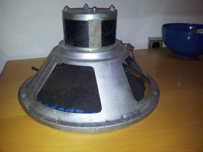

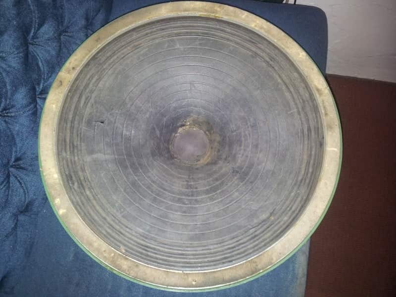

Zen Mod Napisano Jul 30, 2012 #4 Napisano Jul 30, 2012 ozbiljan zvukhvalospeva imas kod Fikusa Lampizatoraistina je sto pise , ali su mu izvodjenja malo pod znakom pitanjabaci fotke konkretnog pokidanog primerka , da se vidi sta se moze uraditi

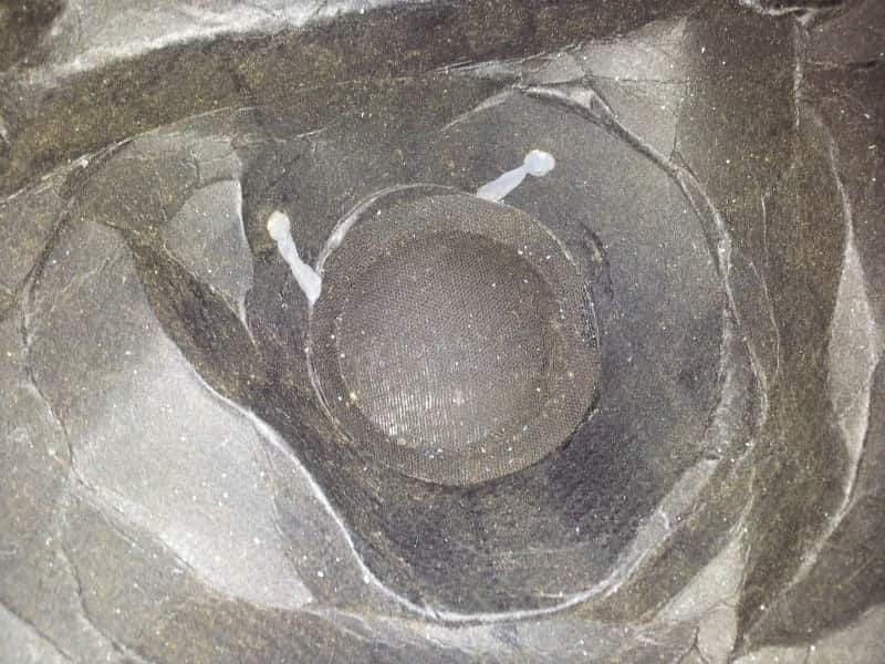

Okibokis Napisano Jul 30, 2012 Autor #5 Napisano Jul 30, 2012 ozbiljan zvukhvalospeva imas kod Fikusa Lampizatoraistina je sto pise , ali su mu izvodjenja malo pod znakom pitanjabaci fotke konkretnog pokidanog primerka , da se vidi sta se moze uraditiEvo...

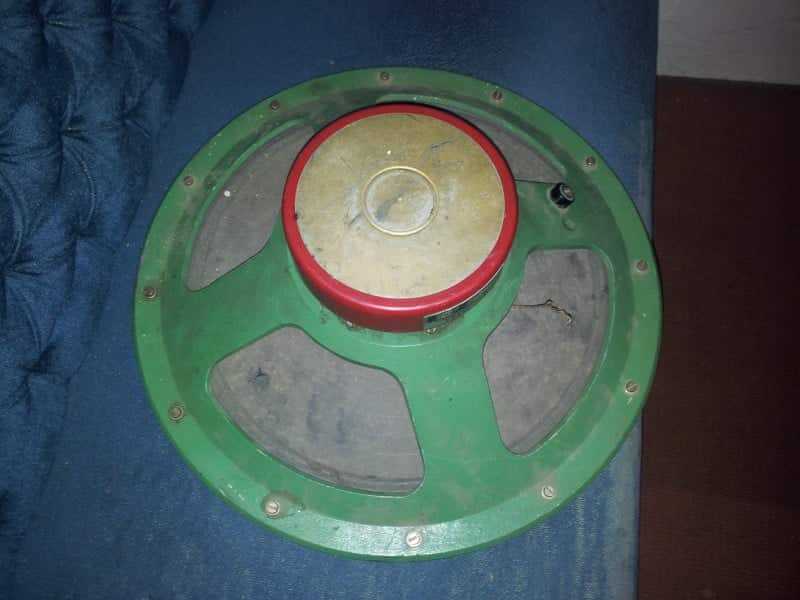

Okibokis Napisano Jul 30, 2012 Autor #8 Napisano Jul 30, 2012 A mozda je ovo i 932,kako saznati kad je etiketa pocepana,ovo dole je u redu mislim na spulnu i one druge elemente.
Zen Mod Napisano Jul 30, 2012 #9 Napisano Jul 30, 2012 ako je Rdc spulne ~ 15R , onda je 932ako je ~ 30R , onda je 942precimo da je pravilan postupak da mu nadjes par , nadamo s takodje neispravan ,pa da nadjes gde uraditi recone

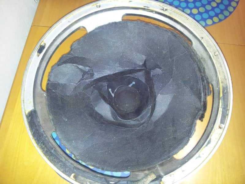

Okibokis Napisano Jul 30, 2012 Autor #10 Napisano Jul 30, 2012 ako je Rdc spulne ~ 15R , onda je 932ako je ~ 30R , onda je 942Pa ? vredi li se cimati,ako je membrana ovako jadna?
Okibokis Napisano Jul 30, 2012 Autor #12 Napisano Jul 30, 2012 naravno - korpa i magnet su izvanredniOvde predpostavljam ne treba nista dirati sem ga premotati?
Okibokis Napisano Jul 30, 2012 Autor #13 Napisano Jul 30, 2012 Ovde predpostavljam ne treba nista dirati sem ga premotati?
