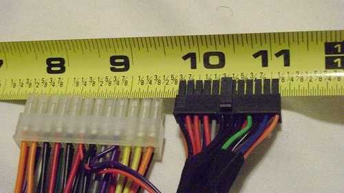

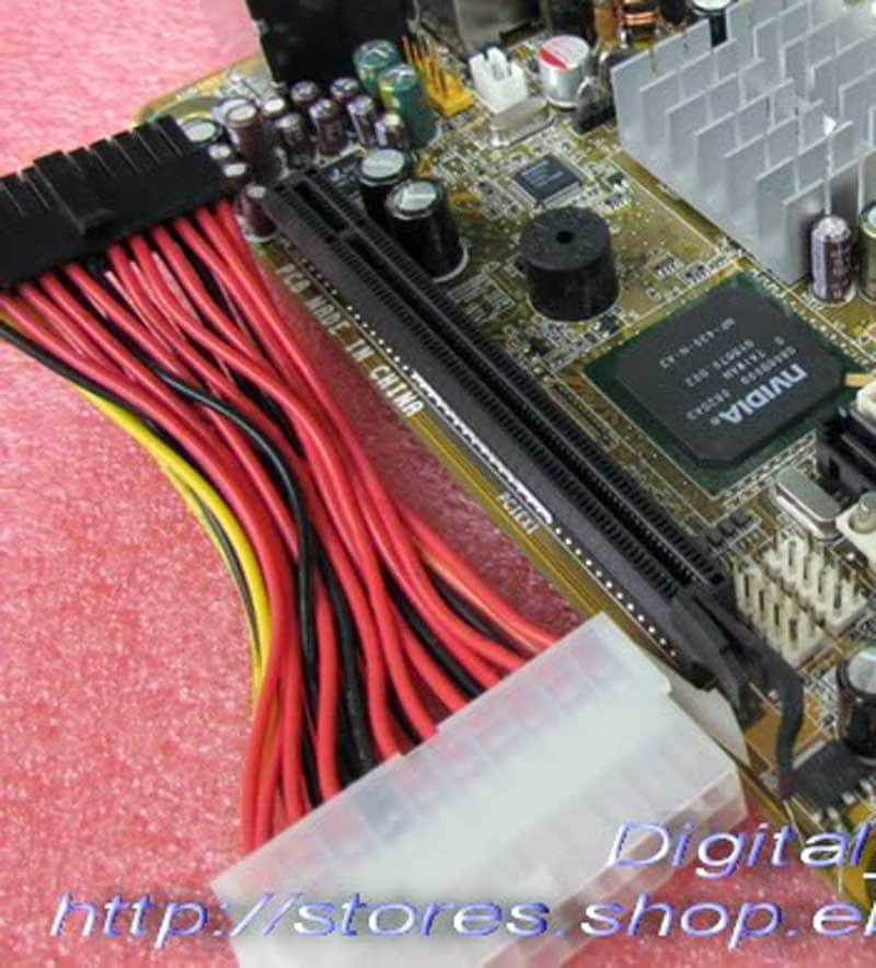

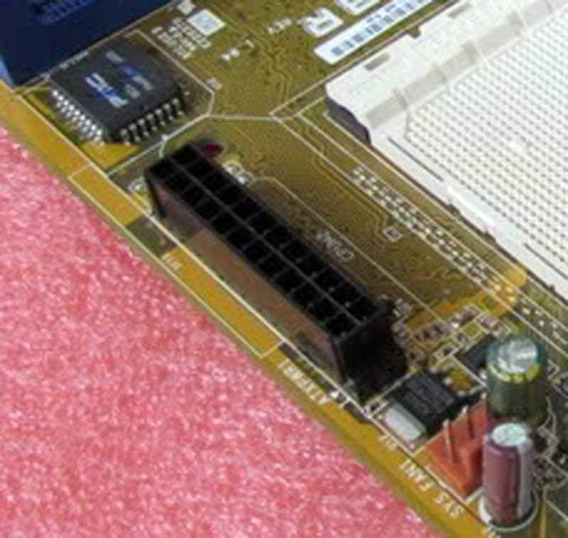

Zen Mod Napisano Jul 3, 2012 Share #1 Napisano Jul 3, 2012 za malu plocicu - potreban ili adapter sa normalnog power konektora na manji po dimenzijama (24pin) , ili sam konektor - odsecen od neispravnog napajanjavise info na slicicamau pitanju je MB Asus A8MN-BR , inace ugradjivana u mini HP komp Link to comment Podeli na ovim sajtovima More sharing options...

Zen Mod Napisano Jul 3, 2012 Autor Share #4 Napisano Jul 3, 2012 jes , bas specijauvek ostaje varijanta nabadanja sa pojedinacnim nabodcima , pa malo vruce plastike ........ al' i zato valja naci pinout mjkuimbzju !! Link to comment Podeli na ovim sajtovima More sharing options...
Zen Mod Napisano Jul 3, 2012 Autor Share #5 Napisano Jul 3, 2012 poredjenje velicinepinout je 1:1 sa konektorom normalne velicine , potvrdjeno na vise strana Link to comment Podeli na ovim sajtovima More sharing options...
Mentok Napisano Jul 3, 2012 Share #6 Napisano Jul 3, 2012 Ako ti je za neku utehu, kolko vidim na slici, pinout je izgleda identičan, mada si to i sam već verovatno video/proverio/premerio. A isto tako, verovatno znaš, al za svaki slučaj, iz ovog klasičnog ATX konektora mogu da se izvade žice sa sve "nabodcima", samo treba tankim šrafcigerom malo iskriviti osigurače s obe bočne strane. Link to comment Podeli na ovim sajtovima More sharing options...
Zen Mod Napisano Jul 3, 2012 Autor Share #7 Napisano Jul 3, 2012 tnxnisam jos proverio , ali mislim da ce odgovarati neki nabodci sto imam ........ izgledaju kao da su pocupani iz pro podnozja za chipove , ali su solo u rinfuzijavlja mi se da ce odgovarati precnikako ne , ce ig polemim ditto s donje strane Link to comment Podeli na ovim sajtovima More sharing options...
