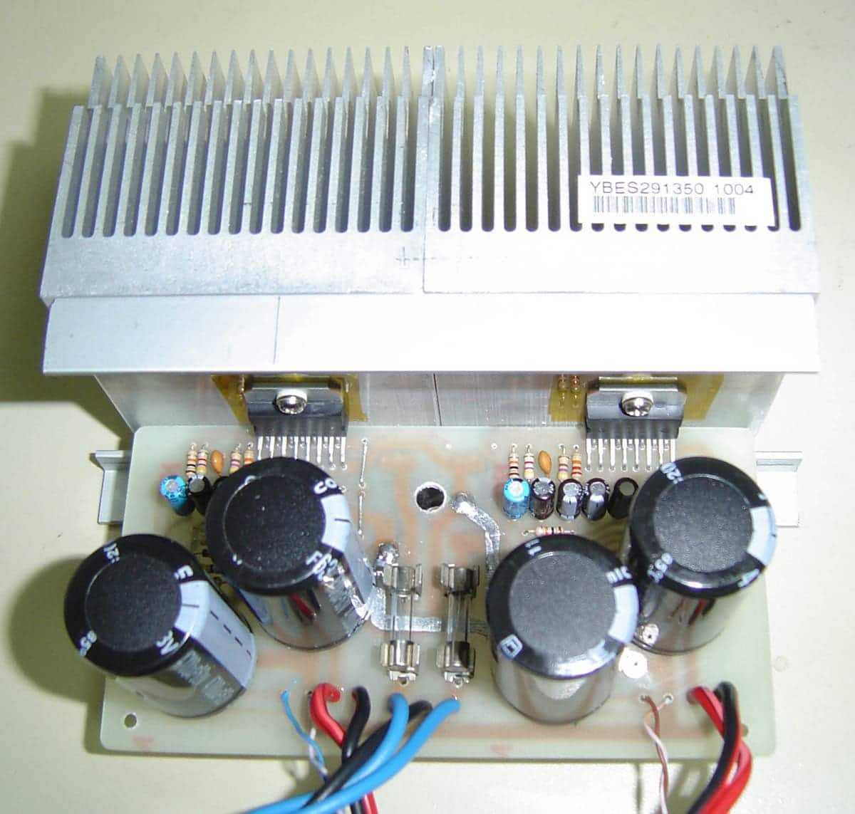

kan042 Napisano Jun 29, 2012 #1 Napisano Jun 29, 2012 Napravio sam prijatelju pojačalo sa TDA7294. Nema nikakve zvučnike pa sam razmišljao da mu sve ugradim u ovo http://www.cartechni...mer=31760 Koliko vidim kutija ima 4 zvučnika i dvostazna je. Ja bih ih razdvojio na 2 kanala ali ne znam kakvi su zvučnici unutra. Nisam uspio da nađem shemu te kutije i nisam siguran da li to bilo dobro. Bojim se da su spojena po 2 serijski i onda su zvučnici od 2 Ohma što mi ne odgovara. Zna li itko šta je unutra i da li mogu da ih tako iskoristim. Ima li neko drugu ideju da se jeftino prođe a da nije loše. Prijatelj bi to koristio uglavnom za slušanje na otvorenom.

kan042 Napisano Jun 29, 2012 Autor #5 Napisano Jun 29, 2012 Šta ja znam, TDA7294 bi trebalo da ima oko 70W, trafo nije baš koliko bi trebalo da je jak ali ne bih rizikovao da mu se to spuši u neka doba. Boombox ima ukupno 4 Ohma ali ima 4 zvučnika. Ne znam kako su spojeni u kutiji i koliko ima svaki zvučnik za sebe. Što se kvalitete tiče, važnije mu je koliko su glasni nego koliko su kvalitetni. Mislim da ne mogu baš toliko loši da budu za ovu namjenu.

kan042 Napisano Jun 29, 2012 Autor #7 Napisano Jun 29, 2012 Ih da nešto puno znam o zvučnicima ne bih ni pitao. Ma ne znam puno ni o pojačalima ali ovo je jednostavno i mogu da ga naprave totalni laici - hvala APEX. Za ovaj boombox imam samo osnovne podatke. Kutija je dvostazna i kontam da je 4 ohma neka srednja vrijednost koju pojačalo trpi i to je minimum za ovo pojačalo. Ta 4 zvučnika unutar kutije ne znam kako su povezana i koliki je otpor svakog zvučnika posebno. Namjeravao sam da po 1 woofer i 1 tweeter spojim na 1 kanal. Da znam šta je unutra i kako je spojeno znao bih da li može zato sam i pitao da li neko zna. Ovdje baš i nemam neke mogućnosti i izbor i ovo bi bilo super ako može da se iskoristi a ako ne može, šta mi vrijedi i da je džaba a ne još da bacim 30€.
