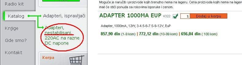

Doktor Napisano Jun 19, 2012 #1 Napisano Jun 19, 2012 Postovani clanovi Foruma, kao nekadašnji profy klavijaturista, javila se zelja za sviranjem u slobodno vreme , poceo sam da sklapam hobby sistem Kupio sam Korg P3 Piano modul, ali bez adaptera. http://digilander.li...oext/korgp3.htm ( AC adapter KAC-301 ). Na net-u sam trazio koji bi adapter od 9V bio idealan za P3 modul ( nasao sam vrednosti 9V 200 mA, zatim 9V/300mA, pa 9V/600mA). Adapteri koji se mogu naci kod nas http://kelco.rs/kata...IDgroupweb=6000 Pitanje - da li mogu koristiti adapter 9V 1000mA bez problema da ostetim modul ? Btw, juce sam probao, uključio i video da modul radi sa gore navedenim adapterom od 9V/1000 mA. Izvinjavam se moderatorima ukoliko ovaj moja tema ne pripada ovde, ali bih voleo da mi neko odgovori na ovo pitanje.

guja011 Napisano Jun 19, 2012 #4 Napisano Jun 19, 2012 ekstraloš izbor ispravljača.lepo ti piše levo NEstabilisani.znači unutra je grec i elko i prekidač kojim biraš izvode sekundara. kada uzimaš za 1 amper, to znači da gađaš odprilike tu potrošnju i vrednosti položaja prekidača važe za to opterećenje, kada je opterećenje manje , izlazni napon je značajno viši.to što ga nisi ubio ko zeca je lepo ali ne znači da nećeš

guja011 Napisano Jun 19, 2012 #6 Napisano Jun 19, 2012 pa pazi, nije korg baš toliko svilen ali da je ova vrsta ispravljača unekoliko smeće, jeste.problem je da su onikoji su stabilisani i bezobrazno skuplji. sigurno da ima adaptera fiksnog napona od 9vdc samo treba isčačkati.možda kod netiksa ili slično.ovo je jedan primer (ništa konkretna preporuka već za uvid) -ispravljač koji stvarno ima deklarisan napon i pri manjem opterećenjuhttp://www.mikroprinc.com/proizvodi/izvori-napajanja-i-oprema/ispravljaci-i-naponski-adapteri/ispravljaci-sa-podesivim-izlaznim-naponom/ispravljac-1000ma-mw3k10/index.phpa za ovaj nemam pojma malo je podatakahttp://www.mikroprinc.com/proizvodi/izvori-napajanja-i-oprema/ispravljaci-i-naponski-adapteri/ispravljaci-sa-podesivim-izlaznim-naponom/ispravljac-500ma-sax501/index.php
