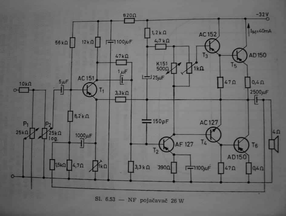

Pigy Napisano Novembar 13, 2009 Autor #25 Napisano Novembar 13, 2009 Bas zbog znage sam i pitao,ali znam kad bih postovao semu vise mi niko ne bi odgovorio Zato sto je prastara ,ja citam kao : jednostavna, i koristi moje omiljene Ge trandze,ali mana je mala snaga,pri 32V daje navodno 26W na 4 oma(jednostrano napajanje).Sto bas takvu semu, pa imam AC187/188 mogu tu da ih iskoristim, i da dokupim jos neki AD 149 ili 1T i racunam da bih mostnim spojom izvukao 30W na 8 oma, sto mi je sasvim dovoljno.Ali ubise me na DIY com u vezi one seme sa 2N3055 ,koja bi bila u mostu....i prica je bila da se manem umoscavanja a posebno sto je jednostrano napajanje,znaci kond na izlazu,nema regulaciju 0 na zajedniskoj tacki izlaznih tranzistora(pretpostavljam da i nemoze da je ima kad je jednostrano napajanje), i po njihovom misljenju veliki ofset na izlazu reda par volti....Zato sam sad u corsokaku.Eve ja cu da je postujem ,bar je vidite...pa ako se odlucite vi mi bar nesto napisite,more li da se bridzuje ili da se manem coravog posla?
Zen Mod Napisano Novembar 13, 2009 #26 Napisano Novembar 13, 2009 napravi drveno pojacalo ako hoces - i ono moze da se bridzuje - ako imas dva kanala u njemu .samo ti to napravi , a onda se javi da ti damo sta da napravis da bi to ubridzovao
Pigy Napisano Novembar 13, 2009 Autor #27 Napisano Novembar 13, 2009 Zen, jesi ljut sto vadim seme iz naftalina ili...?Samo se bojim da ako napravim semu u mostnom spoju,da ne izgorim zvucnike zbog velikog ofseta,zato se dvoumim,zato i trebam pomoc?Inace onu sa 2N3055 kit iz Radio kluba ,to cu naruciti, stim sto cu posle originalne izvedbe,probati da izmenim tranzistore,recimo 2SC umesto 2N...itd ali necu sad da vas davim stim.Hteo sam dok sakupljam pare i polako pravim taj pojacivac sa 2N, da ujedno i skupljam delove za Ge AMP,bez obzira sto ce mnogi reci kako je to degute i retro.Znaci meni treba pomoc,kako mogu da lepo podesim pojacivac da radi u mostnom spoju i to ovaj sa AD tranzistorima...Hvala na odgovorima!
Zen Mod Napisano Novembar 13, 2009 #28 Napisano Novembar 13, 2009 e eb'ga - up'o si k'o pigy na forum , ne citajuci nista , savatavajuci samo oko onoga sto tebe interesuje ..... nisi skontao Batabanetov Sega amp , naravno ....da si imalo pratio neke teme , video bi da se ovde projekti ne dele na stare i nove , komplikovane i jednostavne ..... jednostavno - sto je tebi milo , a ti pravi ..... uvek se neko nadje da kaze neku pametnu , neko da offtopici , neko da prepravlja ..... ali tako stvari funkcionisu na forumimaelem - neces nikako sprziti zvucnike sa tim ampovima - dok god imas kond na izlazu elem2 - ne menjaj 3055 sa modernijim tranzistorima , ako ne znas sta radis ... jer ces napraviti oscilator a ne pojacalo .par i danas jako cenjenih i i dalje pravljenih pojacala su uradjeni sa 3055 i slicnim u izlazu .ajd ti uradi svoj domaci - napravi ti to stereo (ili ces quadro , sta god ) da radi ..... a onda ti mi pomognemo da bridzujes .

Zen Mod Napisano Novembar 13, 2009 #30 Napisano Novembar 13, 2009 @ pigy - ako ti pada na pamet sklanjanje izlaznog konda pri moscenju ovog pojacivaca - jednostavno - previse temperaturnih varijabli u igri , i bez uvodjenja serva bi imao amp u klasi kineskog produznog kabla - pozar u kuci .....
Pigy Napisano Novembar 13, 2009 Autor #31 Napisano Novembar 13, 2009 To sam i zeleo da cujem,hvala Zen!! Samo sam hteo da cujem da ako zapnem negde tu ste da mi pomognete,ipak nemam bas mnogo znanja a i nemam osciloskop,ton generator... i druge stvari koje su potrebne prilikom izmene seme,tako da mi je stvarno potrebna pomoc.I. skupljam pare za 2N3055,znaci prvo njega pravim,pa cu da se javim ako zapne ili oko nekih nedoumica.II.Prvo cu napraviti kao single ovaj sa AD,pa ako mi se svidja zvuk zvacu za pomoc oko bridzovanja.III.Meni ce izgleda biti bolje da skupljam pare da donesem bure makedonskog vina,nego mastika,jer zaista imate dobre zivce koliko ja znam da budem uporan i tvrdoglav,hvala vam za to od srca prijatelji moji...
