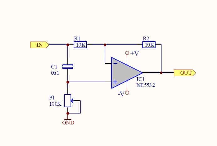

zocky Napisano April 13, 2012 #23 Napisano April 13, 2012 Napravio sam brdo mogućnosti u dizajnu signal generatora ali me zanima da li neko ima ideju kako da napravim mogućnost da se recimo signal sa generatora fazno pomera tj. da mu se menja faza....Probaj ovako:Sa P1 faza može kontinuirano da se menja od 0 do180 stepeni.Ja sam ovaj sklop koristio u jednom filtru ali na mnogo nižoj frekvenci od one koju ti hoćeš... probaj da simuliraš ponašanje na 1MHz
Ultimate Napisano April 14, 2012 Autor #24 Napisano April 14, 2012 Radio sam sa identičnom šemom ... problem je što ako zadaš fazni pomeraj pa pomeriš frekvenciju odmah se menja i fazni pomeraj.Nema lock za fazni pomeraj.Ovo kolo radi kako treba ali traži novo podešavanje za novu frekvenciju.Hvala za predlog jer je funkcionalan.Dvoumim se da odradim preko optokaplera automatsku povratnu spregu sa kolom koje radi F/U konverziju.Ako ništa bolje ne nađem moraću tako.Hvala za predlog.
